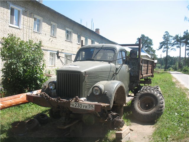

Знакомый переваривал опоры рессор.
4c5bc8f7ac27.jpg [ 85.35 KiB | Просмотров: 17543 ]
