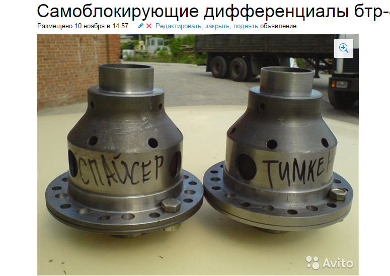

К недостаткам трансмиссии можно смело отнести отсутствие блокировок межколесных дифференциалов, которые в разы улучшают проходимость автомобиля на слабонесущих грунтах и вынуждают устанавливать мосты от ГАЗ 66. В этом, бесспорно ,есть определенные преимущества и не только одно. Но вот какой вопрос у меня возник к истинным знатокам : насколько я знаю, мосты установленные на ГАЗ 63 ведут свою родословную от американских мостов Тимкен. От этого-же Тимкена ведут свою родословную УАЗовские мосты Спайсер(хотя конечно могу где-то немного ошибаться, но Вы поправите) . Так вот ,интернет заполонен предложениями самоблокирующих дифференциалов от БТР-80(?????) для мостов УАЗ, картинку попробую приложить, но любой из Вас сможет её легко найти на АВи..о.рУ. И вот он вопрос: как ВЫ думаете-этот самоблок подойдет к ГАЗ 51-63??? может кто-то уже прицеливался?
Capture самоблок.PNG [ 636.7 KiB | Просмотров: 34340 ]

Надо изучать геометрию блокировки, размеры, и сравнивать с родным диффом от 63го.

Логично! а может кто-нибудь примерял простые дифференциалы от УАЗ в мост ГАЗа? Тогда и вопрос с геометрией будет снят!

А где уверенность, что это точно "тимкен"?
Не в укор автору.
Давали где-то про блокировки 60-ки и 80-ки. У них разница только в толщине стенок корпуса дифа.

уазовские никак не подойдут (размерчик не тот), диффы от шишиги неподходят по уровню посадки подшипников и несоответствии отверстий планетарки главной передачи
Принято! закрываем обсуждения...которых , в общем-то, почти и не было)))
