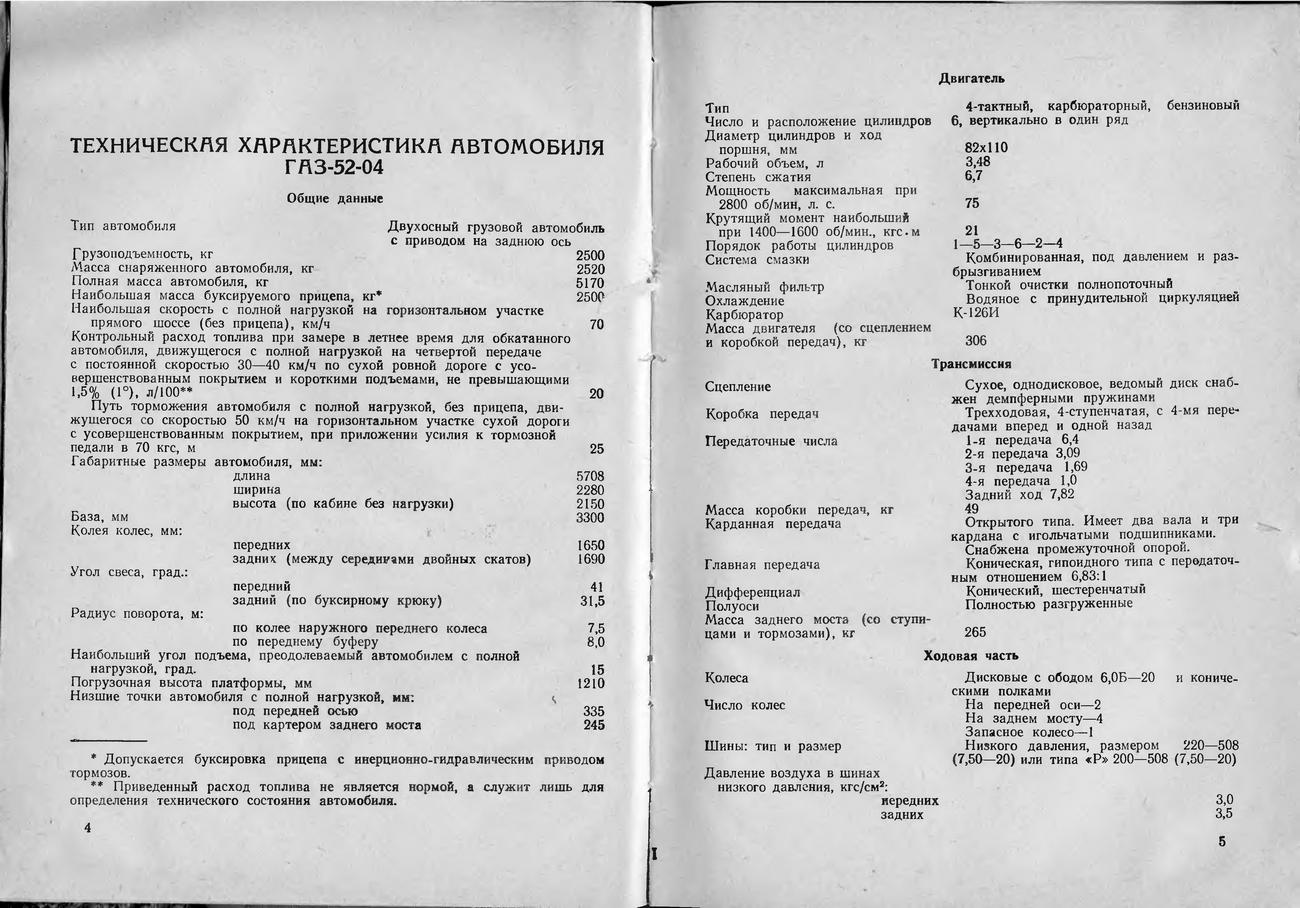

СообщениеДобавлено: 09 апр 2014, 13:51
mazyta5204 писал(а):
Задний кардан в любом случае должен подойти.
[u]У меня на газ5204 стойт мост от газ 51 [/u](а родной должен стоять 53-й) , кардан стоит родной- ничего не обрезалось.
на 5204 с завода как раз идет мост как у 51-го (разрезной), а 53-й мост НЕ родной для 52-го ...
СообщениеДобавлено: 09 апр 2014, 14:40
Стаж с: 25 мар 2014, 13:22
Сообщений: 23
Автомобиль: gaz5204,mazda626
Пункты репутации: -1
Это на газ 5203 ставился разрезной мост от газ 51 .
А на газ 5204 ставился гипоидный мост с передаточным числом 6,68 (на газ 51 токого числа нет) . Коробка ставилась от газ 51.
Посмотри " Руководство по эксплуатации" именно газ5204 (у меня эта книга всегда лежит в машине , если нада сделаю фото страницы где чертёж гипоидного моста).

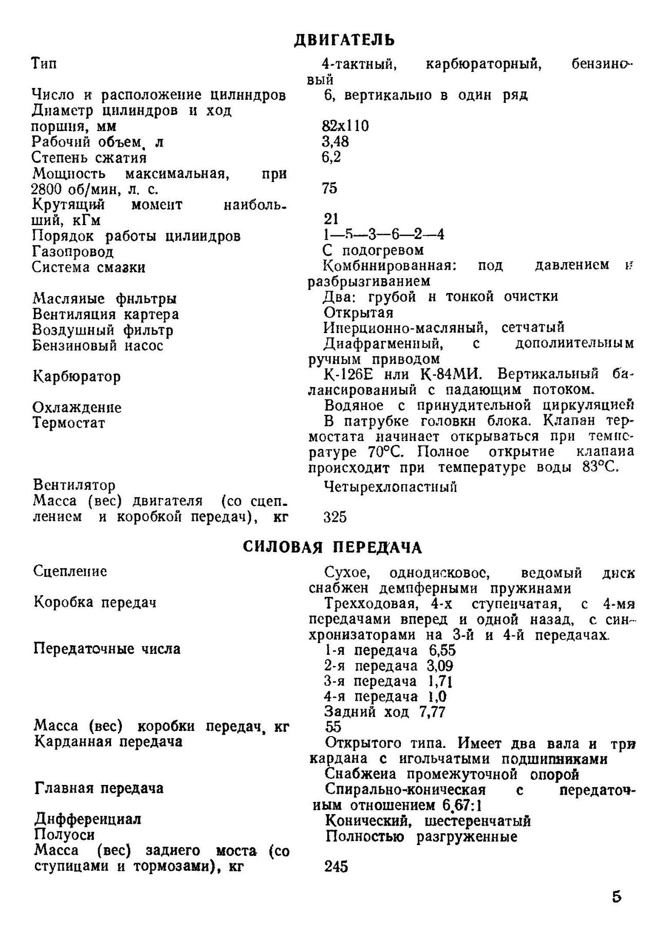

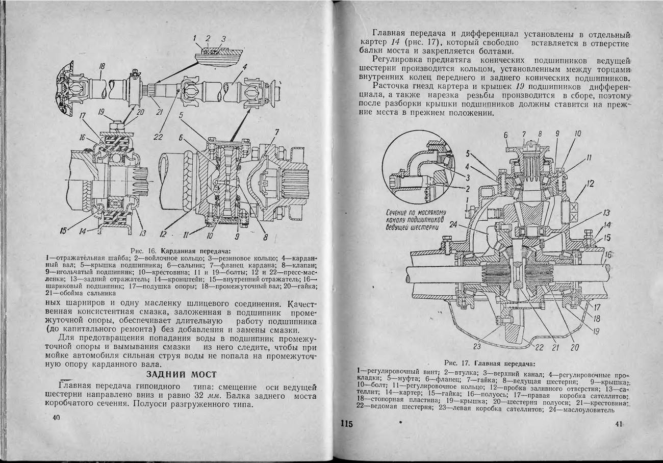

СообщениеДобавлено: 09 апр 2014, 15:55
Сообщений: 23
вот сделал фото

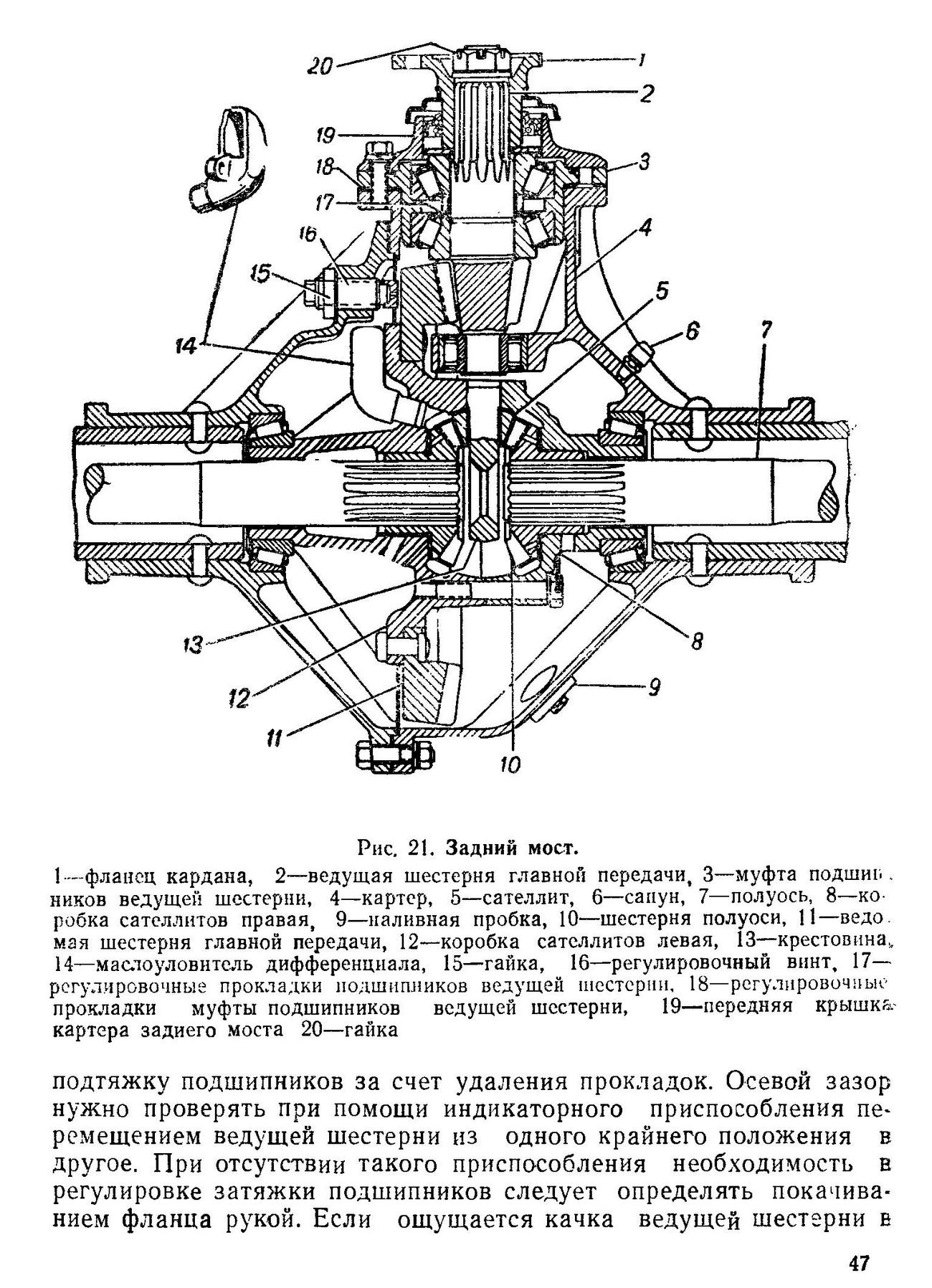

СообщениеДобавлено: 09 апр 2014, 16:13
Сообщений: 23
А вот фото моста газ5203
задний мост газ 5203.jpg [ 398.78 KiB | Просмотров: 36383 ]

СообщениеДобавлено: 09 апр 2014, 16:35
Стаж с: 27 фев 2012, 11:32
Сообщений: 33
Откуда: г. Игарка
Имя: Виктор
Камрады, смотрим в книгу и видим,что передаточное число моста газ 5203 -6,67, а газ-66 и газ-5204 и 53- 6,83, так что стащивать можно только с заменой шестерни в раздатке,что бы подогнать пч на переднем мосту. А еще колея передних и задних колес надо что бы сильно не различалась, колея 51го моста-1690 мм, 66го-1750.
