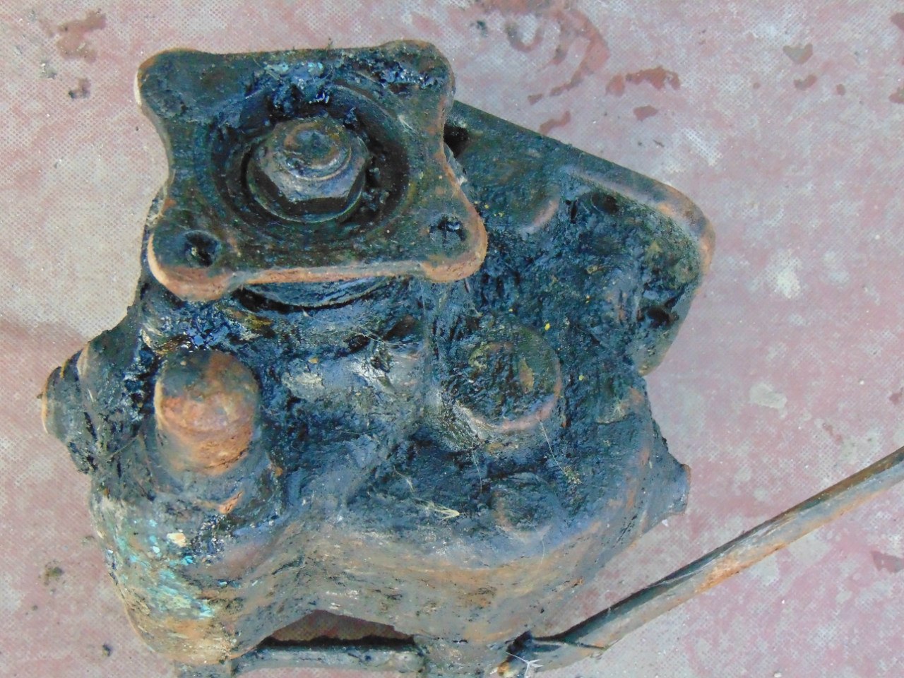

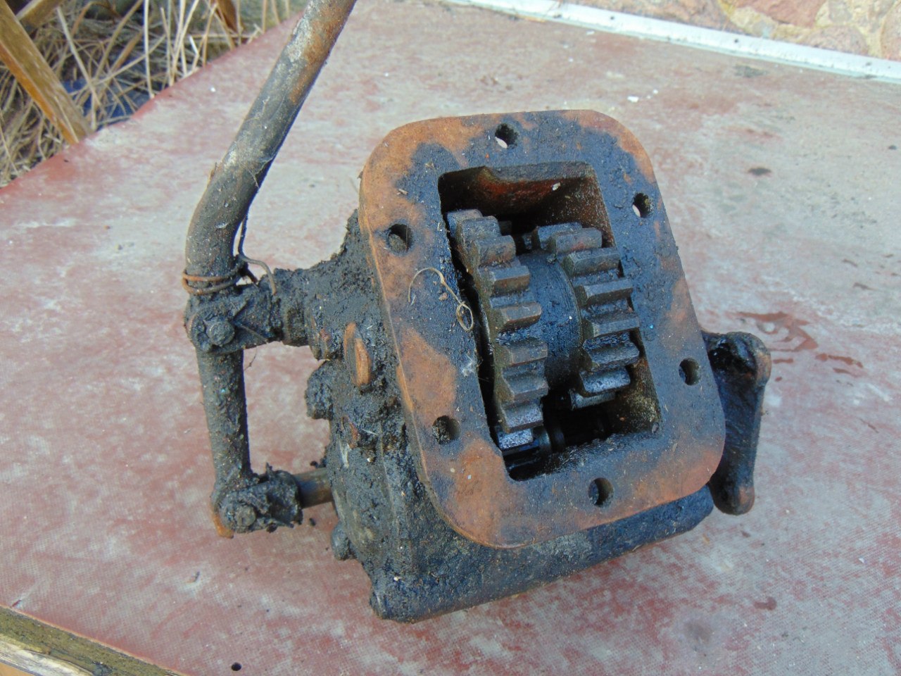

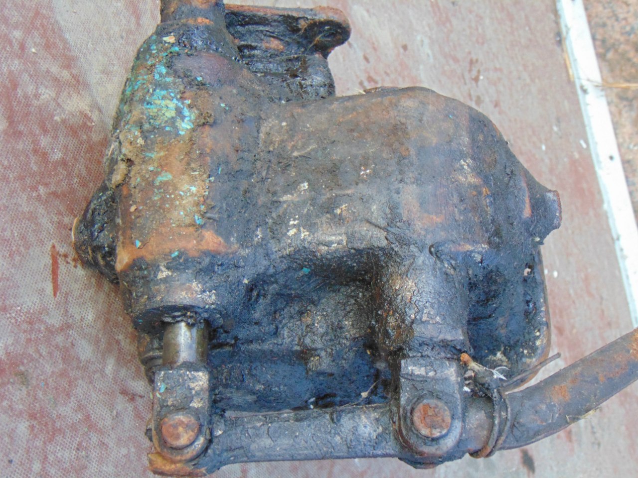

Блуждая в просторах интернета в поисках Кома для лебедки Газ 63, случайно нашелся такой экземпляр

ком газ 63! только для генератора! флянец выходит в зад машины!

он взаимо меняем! кардный флянец надо вытащить с крышками подшипников , и развернуть в перёд машины и собрать!

То есть для передней лебедки он годится?
Генератор стоял спереди на месте лебёдки .
Не годится!

Теперь понял, спасибо большое!
СообщениеДобавлено: 15 апр 2015, 19:59
Стаж с: 13 мар 2014, 00:14
Сообщений: 98
вал надо только развернуть! и крышки поменять местами! если укогота руки из за..... , и голова между була....! то лучше не трогать! не слушай сам думай. продай мне у меня будет работать как надо! совет : осмотри её внимательно!, корпус у всех одинаковый!

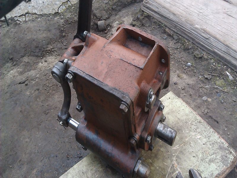

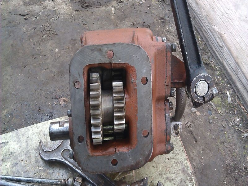

вот ком лебедки 63-го
Эт ЗиЛовский,на ЗСК такие стояли.Привод можно наперёд развернуть,для лебёдки - но на ГАЗоновскую коробку не подойдёт.
