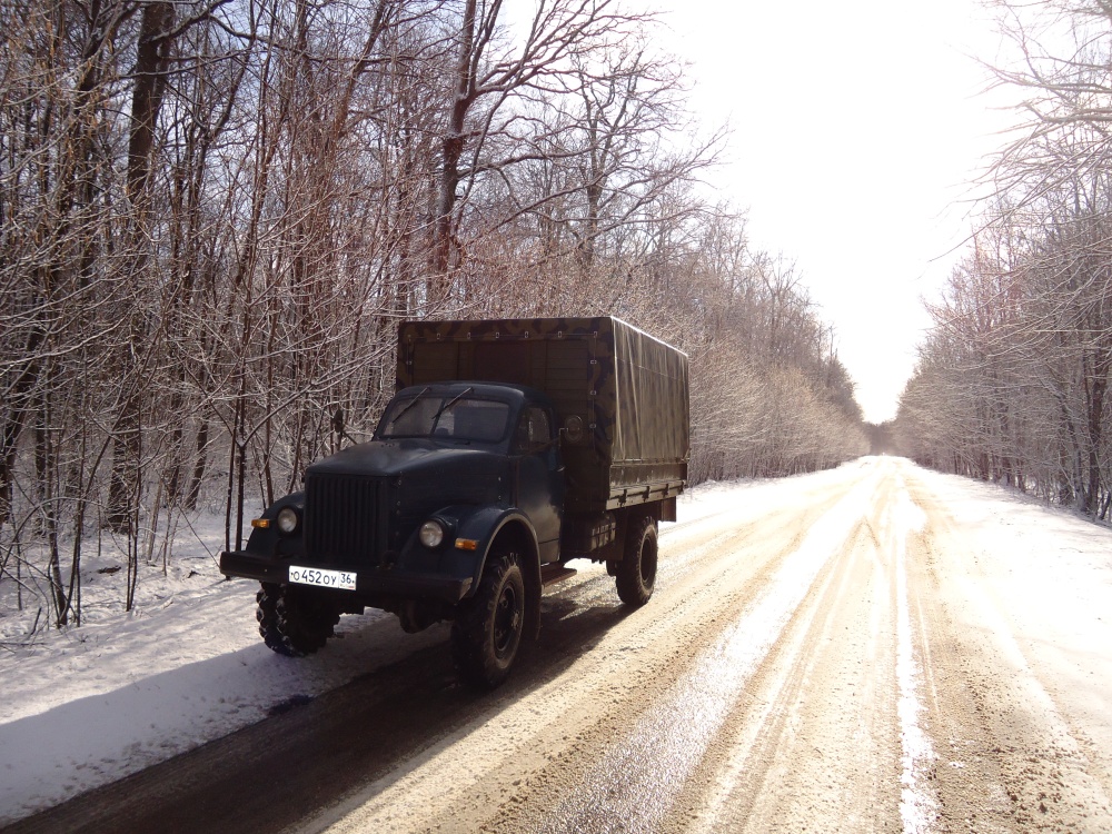

По поводу колеи то тут конечно да, возрастет нагрузка на движек, однако, в большинстве случаев как в колхозах так и в армии в отдельных регламентах предписывали ставить задние колеса на 63-м обратной тороной для увеличения колеи колес и уменьшения опрокидывания на поворотах или склонах. По этому поводу где т да ж в инете читал и фоток попадалось прилично с установленными таким образом колесами.

DSC01429.JPG [ 399.58 KiB | Просмотров: 19952 ]
У меня так и сделано. Колеса перевернул дисками внутрь. Обратите внимание на фото, барабан тормозной видно.
СообщениеДобавлено: 10 апр 2014, 18:36
Ну вот собственно и пример, наглядно. На асфальте думаю что "диких" нагрузок с такой колеей нет. А по поводу колеи 51А то там колея указана по плоскостям колесных дисков которые ставятся друг с другом на мост.

Меня устраивает устойчивость машины с таким положением колес. Кузов практически пустой, нагрузок на подшипники нет. А если в грязи будет не комфортно, одену цепи.
