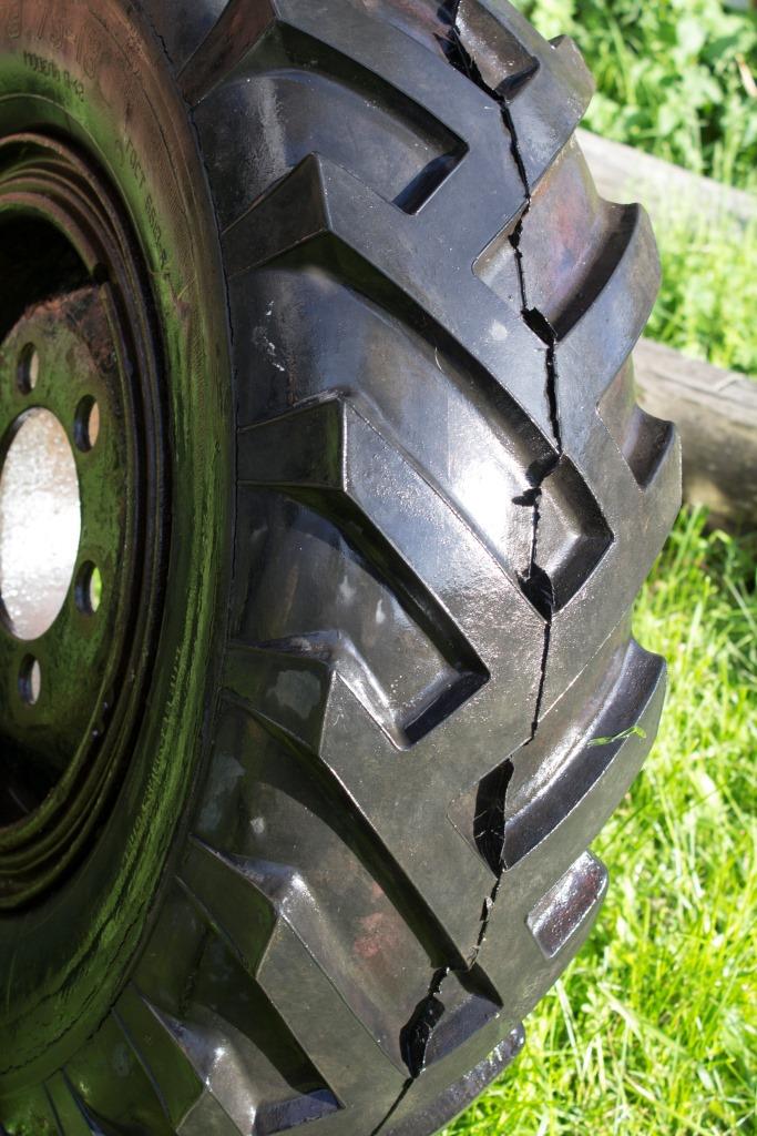

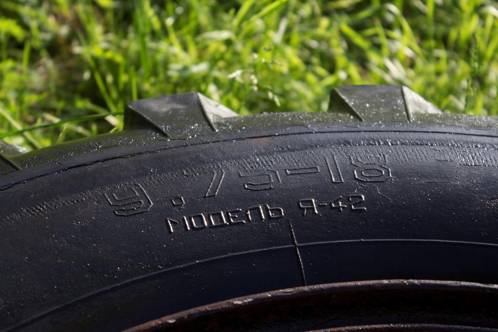

Колесо с шиной Я 42
67.JPG [ 121.56 KiB | Просмотров: 19267 ]
70.JPG [ 104.95 KiB | Просмотров: 19267 ]

иван сергеевич писал(а):
Колесо с шиной Я 42
Сколько у Вас таких колёс?

Стаж с: 12 мар 2016, 17:54
Сообщений: 6
Имя: Иван
Автомобиль: Дракон
Есть только одно.
