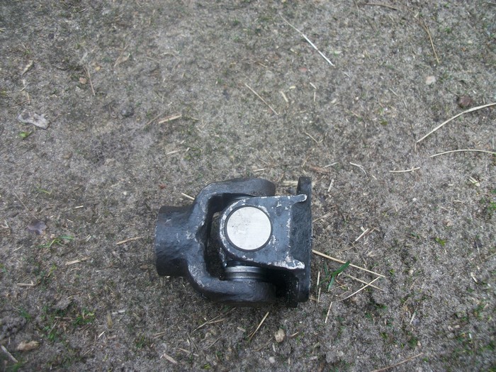

Антон писал(а):
9 тыс дороговато я уже нашел с 66 кардан за 1000 :)
 Заголовок сообщения: Re: Лебедка.
СообщениеДобавлено: 29 май 2014, 14:33
а что его из УАЗовского трудно сделать? У любого токаря?
СообщениеДобавлено: 29 май 2014, 20:00
Стаж с: 26 май 2014, 13:14
Сообщений: 5
Имя: Илья
Автомобиль: газ-63
оо а уазовский не примерял даже
СообщениеДобавлено: 30 май 2014, 11:34
Не помню где, но где то была тема по карданам на лебедках. Там писалось что или УАЗовский или Москвичевский кардан(имеется в виду фланцы с крестовинами) должен быть основой. На ЗИЛах ГАЗоновские. Поищи здесь или на других грузовых форумах.

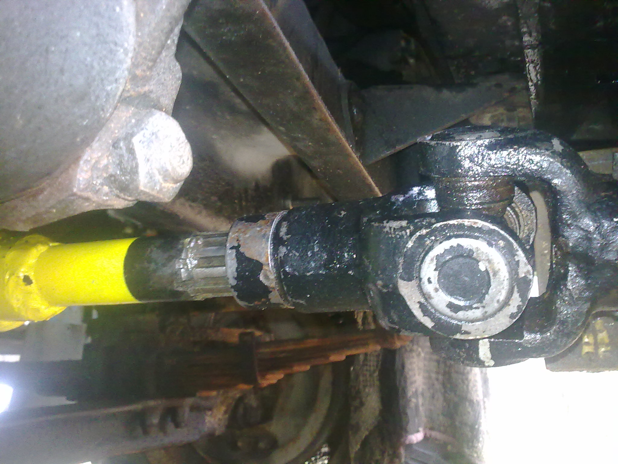

Стаж с: 25 мар 2014, 13:22
Сообщений: 23
Автомобиль: gaz5204,mazda626
Пункты репутации: -1
нужен идин фланец к кому под шпонку
фланец к КОМу.JPG [ 187.62 KiB | Просмотров: 10736 ]
и один к лебёдке с предохранительным штифтом
фланец к лебёдке.jpg [ 41.37 KiB | Просмотров: 10736 ]

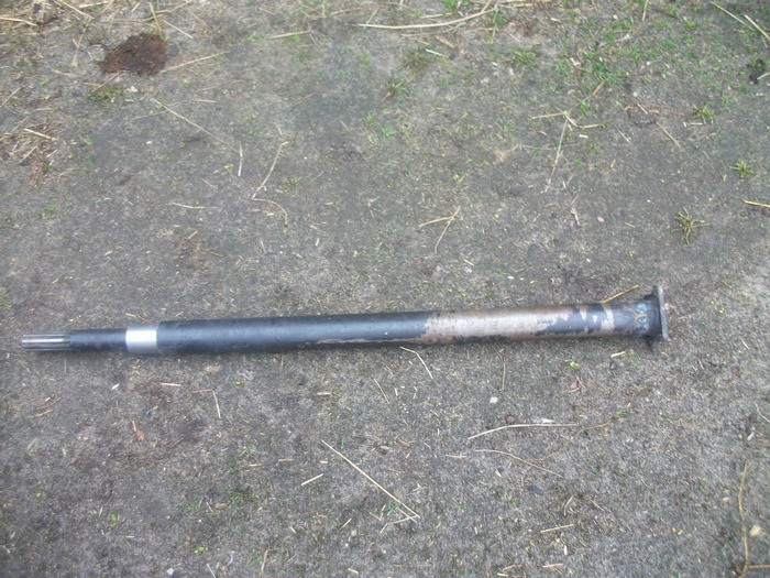

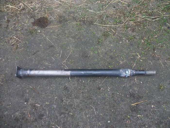

, а между ними из готовить вот такой
подгонка кардана.JPG [ 190.29 KiB | Просмотров: 10736 ]
готовый кардан.JPG [ 166.65 KiB | Просмотров: 10736 ]

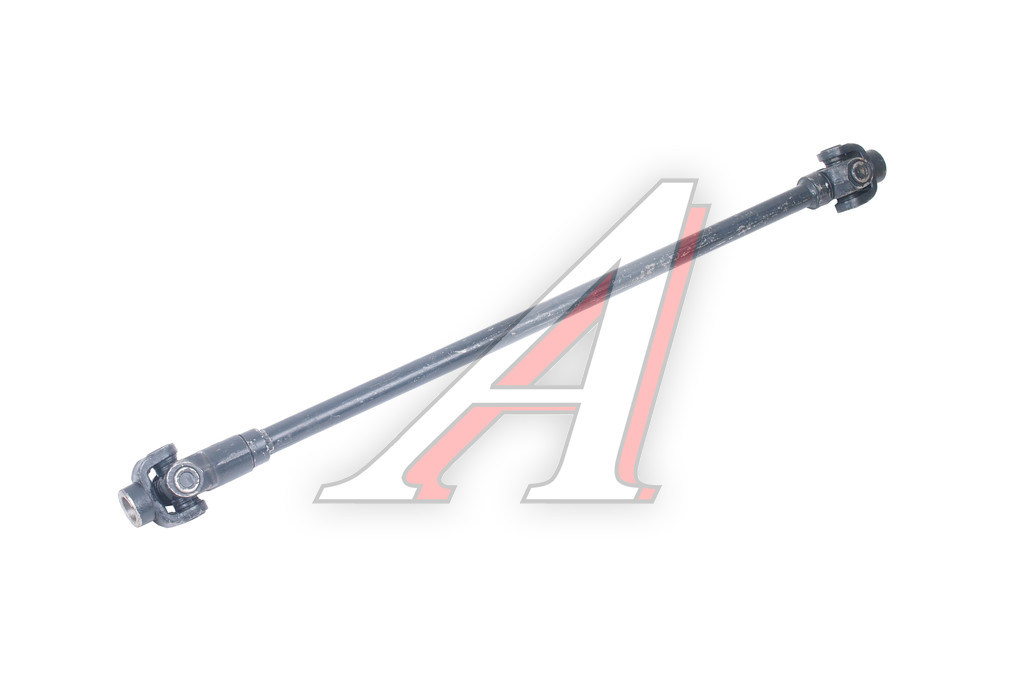

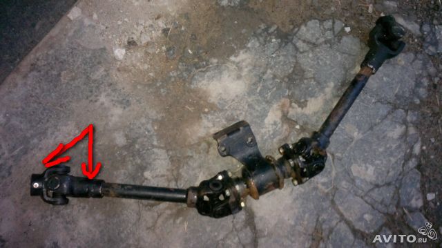

если поставить такой
кардан газ 3308.jpg [ 37.35 KiB | Просмотров: 10734 ]
то при выходе из строя крестовины придётся снимать ком ,либо смещать вперёд лебёдку

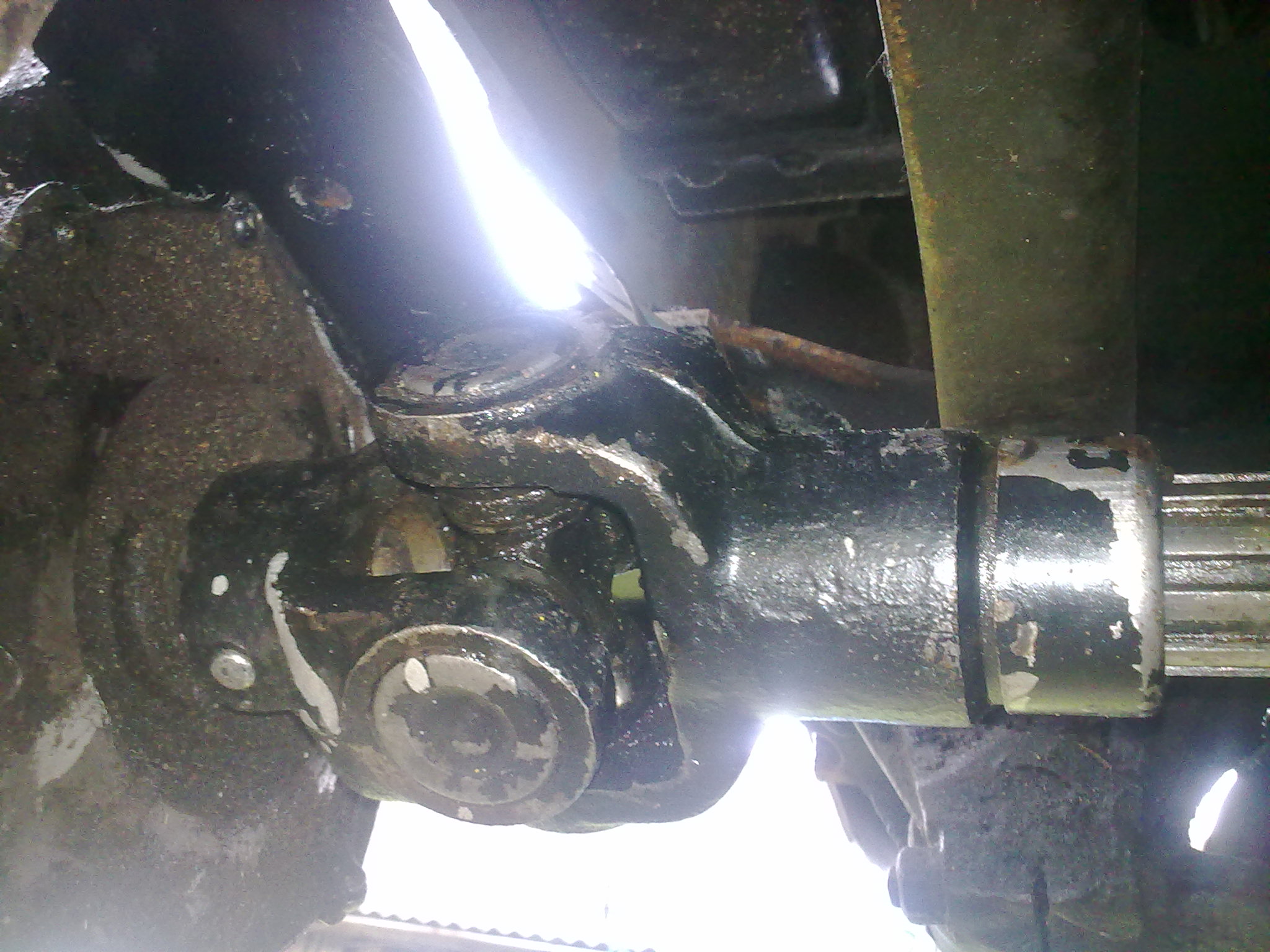

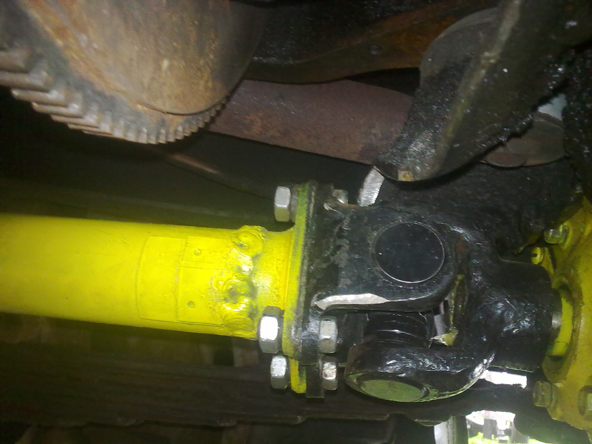

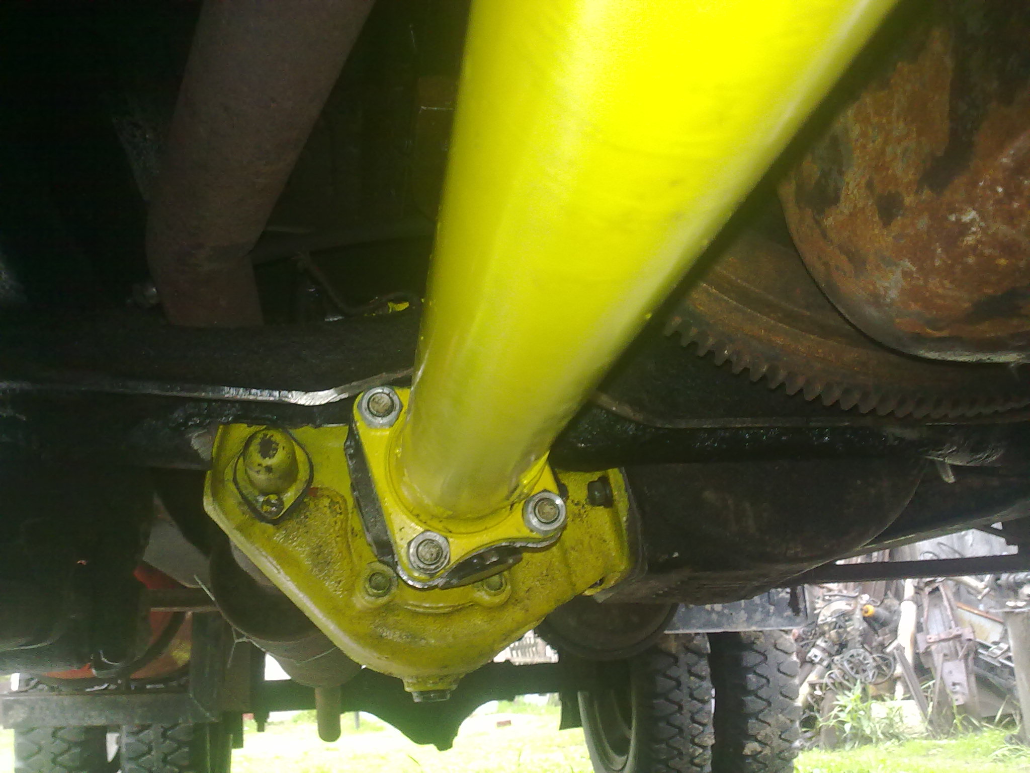

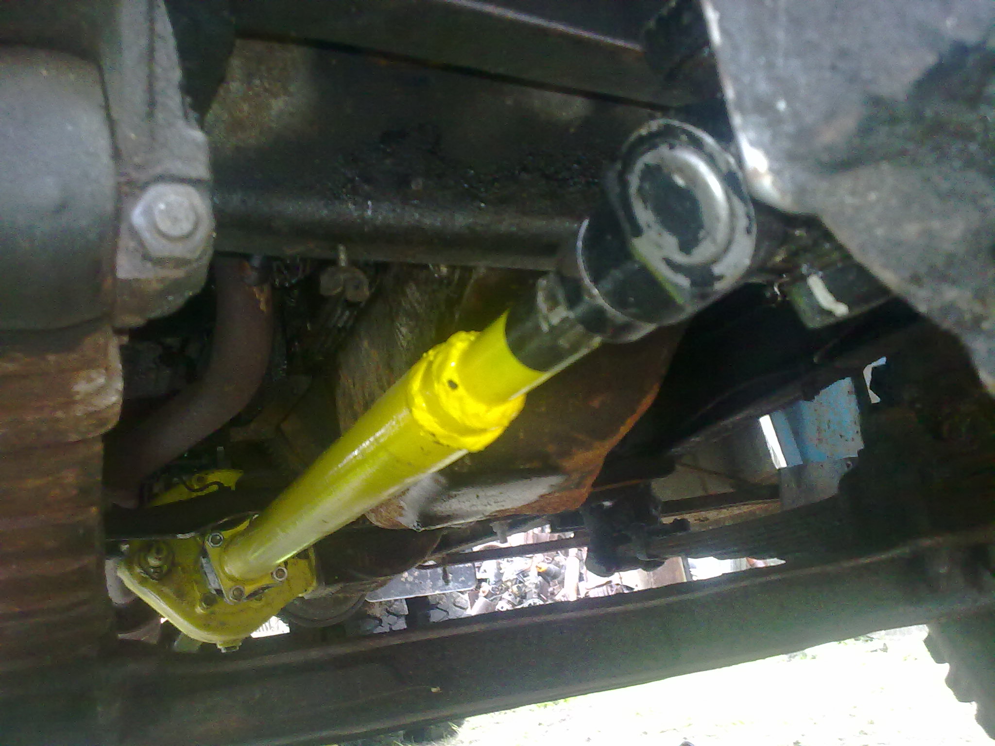

должно получится чтото этакое
08052014330.jpg [ 381.03 KiB | Просмотров: 10715 ]
08052014335.jpg [ 482.35 KiB | Просмотров: 10715 ]
08052014331.jpg [ 470.78 KiB | Просмотров: 10715 ]
08052014333.jpg [ 381.68 KiB | Просмотров: 10715 ]
08052014334.jpg [ 388.86 KiB | Просмотров: 10715 ]
