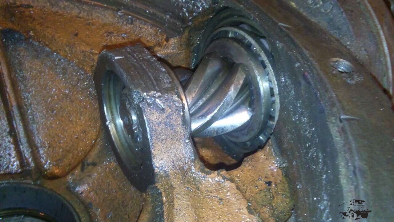

Я нашел изготовителя данных блокировок.
Это Евгений Dottorre с форума ГАЗ-66.
Я здесь веду его ветку про перестройку ГАЗ-63 с мотором от Шевроле 4.0 литра.
Я ему написал про блокировки. Жду ответа.
