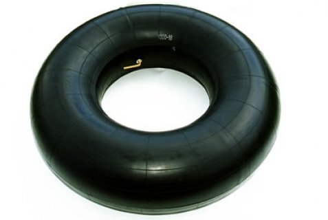

Про камеру от ГАЗ 66 тоже думал, но она больше и думаю могут появиться складки. А вот флиппер от него должен подойти.
Все таки хочу попробовать камеру от экскаватора 10,5/80R18
http://baza.drom.ru/irkutsk/wheel/tire/ ... 66772.html
1425961338342_bulletin.jpg [ 15.58 KiB | Просмотров: 24036 ]

Господа, кто где и КАКИЕ камеры покупает?
Вопрос уже встал ребром.
Та, что по верхней ссылке нигде не продаётся, камера от 66-го будет со складками, у других нипель не так выведен.
ЧТО БРАТЬ?

А есть полная уверенность, что камера газ-66 будет со складками???
Новые камеры визуально не сильно отличаются от газ-63.
На 66 есть несколько видов шин.
Камера не факт, что одинаковые у них

У меня опыта по данным камерам нет, но когда я держал в руках свои камеры и камеры от газ-66 мне не показались размеры разными. Про сосок сейчас не вспомню.
То есть конкретно камера газ-66 должна однозначно встать в покрышку газ-63 без складок. Камера в покрышке при накачке увеличивается на 1/6 своего размера. Поэтому складок не будет.

Я от 53его 20 ставлю , нормально встает.

Вот и Вячечлав также говорит о том, что камера растет внутри покрышки. Посему, уверен, что от газ-66 подойдет без проблем, если даже 20 диаметр встает на 18 и внутренняя дорожка камеры за счет бавления прижимается к ободу диска и все работает хорошо.
