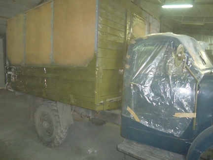

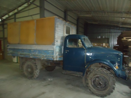

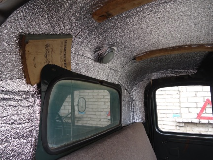

Потеплело и работа продвинулась к завершению.Фото получились не последовательно, простите.
Комментарий к файлу: Диски еще не красил. После мойки рамы , обработаю преобразователем и покрашу.
DSC01417.JPG [ 67.88 KiB | Просмотров: 30416 ]
Комментарий к файлу: Сделана шумоизоляция кабины
DSC01416.JPG [ 79.19 KiB | Просмотров: 30416 ]
DSC01411.JPG [ 50.32 KiB | Просмотров: 30416 ]
DSC01410.JPG [ 50.34 KiB | Просмотров: 30416 ]
Комментарий к файлу: Подготовка к покраске кузова
DSC01409.JPG [ 49.05 KiB | Просмотров: 30416 ]

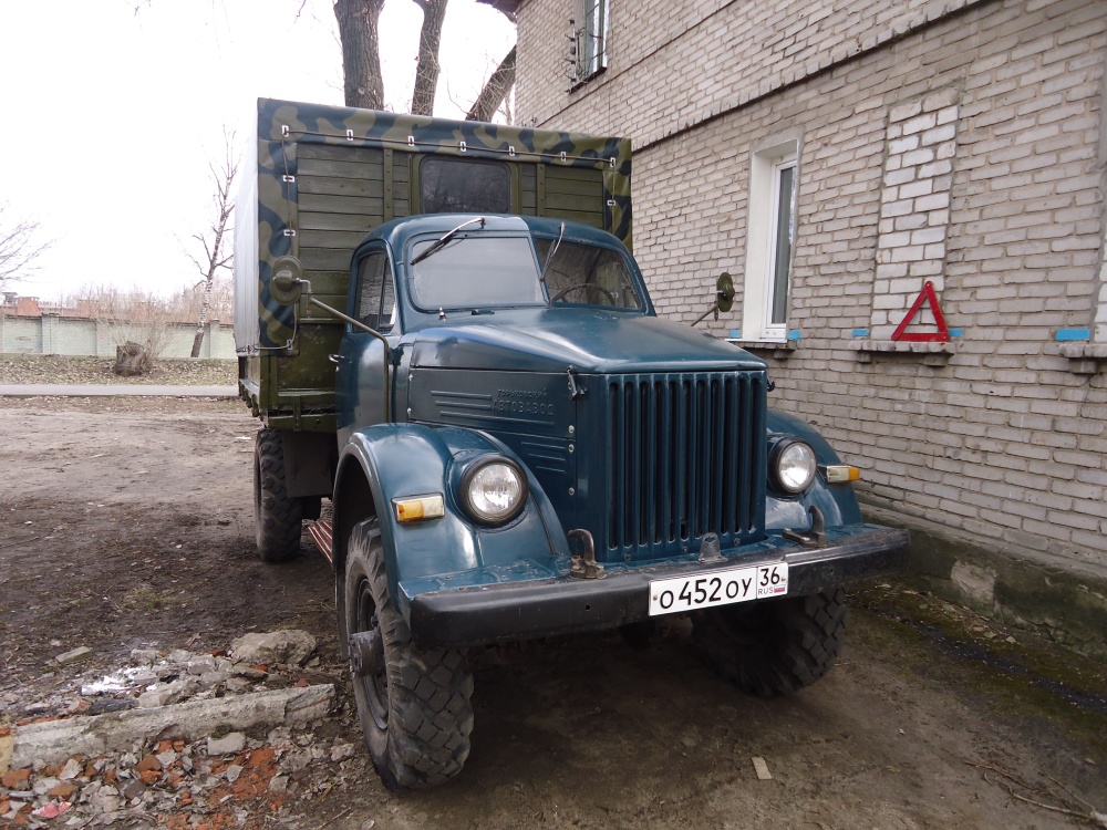

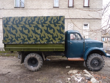

Примерно, что вышло. Диски и раму еще не красил.
DSC01418.JPG [ 82.6 KiB | Просмотров: 30416 ]
 Заголовок сообщения: Re: Пополняем ряды 7.12.13.
СообщениеДобавлено: 01 апр 2014, 14:11
Красота,в лесу потеряется,рядом пройдешь и не увидишь!

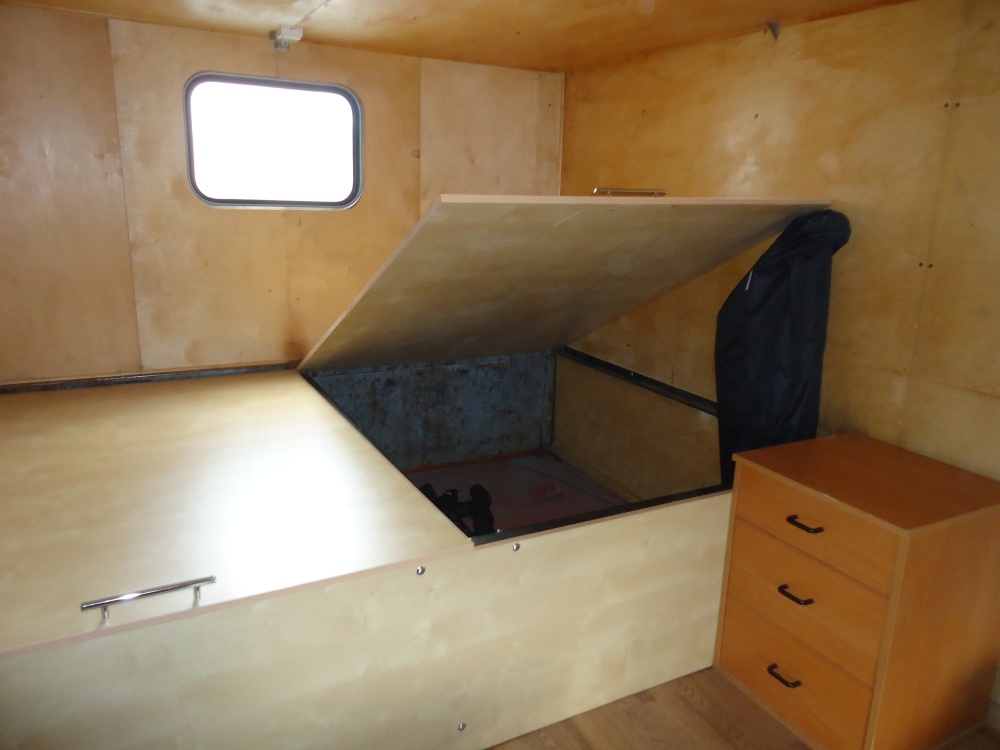

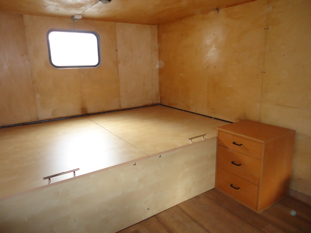

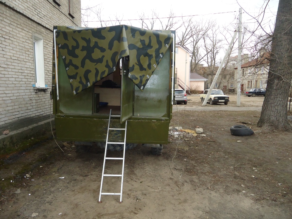

Выкладываю фото " хаты", матрас не стал стелить.
DSC01419.JPG [ 332.59 KiB | Просмотров: 30402 ]
DSC01421.JPG [ 336.4 KiB | Просмотров: 30402 ]
DSC01422.JPG [ 158.22 KiB | Просмотров: 30402 ]
DSC01423.JPG [ 156.45 KiB | Просмотров: 30402 ]
DSC01424.JPG [ 170.6 KiB | Просмотров: 30402 ]

Отличная работа! Как отапливать "хату" планируете?
