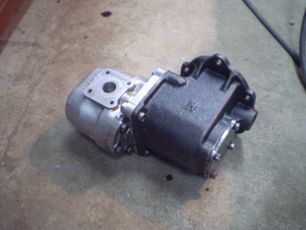

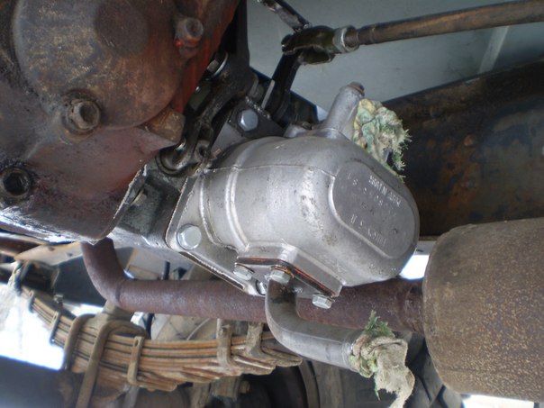

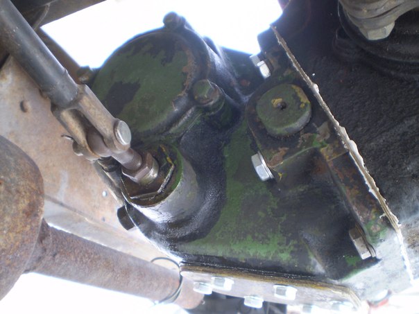

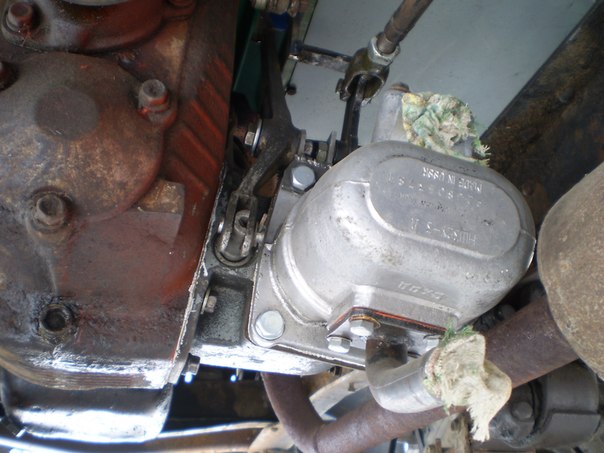

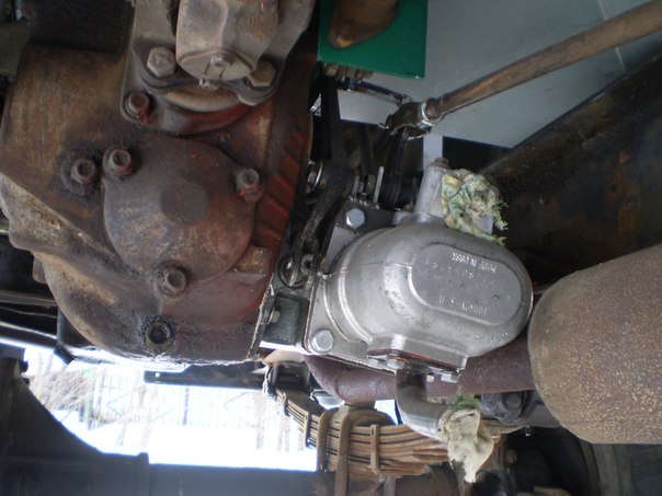

Вечер добрый коллеги.Хочу продолжить о проделанной работе.Кое что пришлось переделать.КОМ привода лебедки с КПП пришлось снять,а вместо нее поставил КОМ под гидравлику,то есть под НШ-32.
kZTm3OKPp1o.jpg [ 70.9 KiB | Просмотров: 18325 ]

BUuS5ult-WY.jpg [ 58.45 KiB | Просмотров: 18325 ]

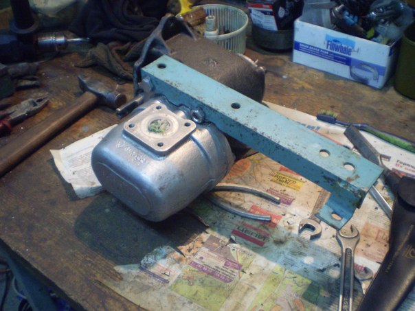

СообщениеДобавлено: 20 мар 2013, 21:41
КОМ пришлось доработать.
_dtSSx9SPAM.jpg [ 65.84 KiB | Просмотров: 18325 ]
rOZ9RlTws-s.jpg [ 51.09 KiB | Просмотров: 18325 ]

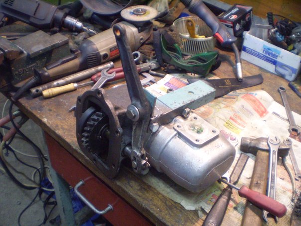

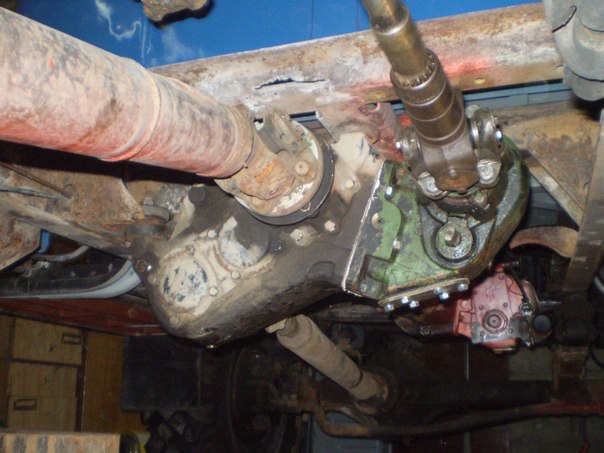

СообщениеДобавлено: 20 мар 2013, 21:50

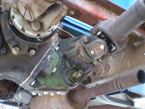

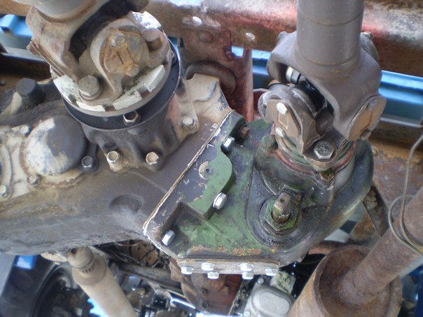

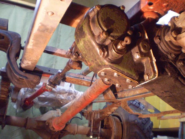

Спасибо Всеволоду(Лесничий) приобрел у него КОМ на раздатку и подсоединил лебедку.На намотку 4 скорости и 1 на размотку.
ye8ykTtKtVI.jpg [ 68.71 KiB | Просмотров: 18325 ]

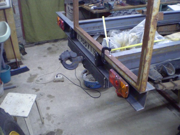

СообщениеДобавлено: 23 мар 2013, 21:25

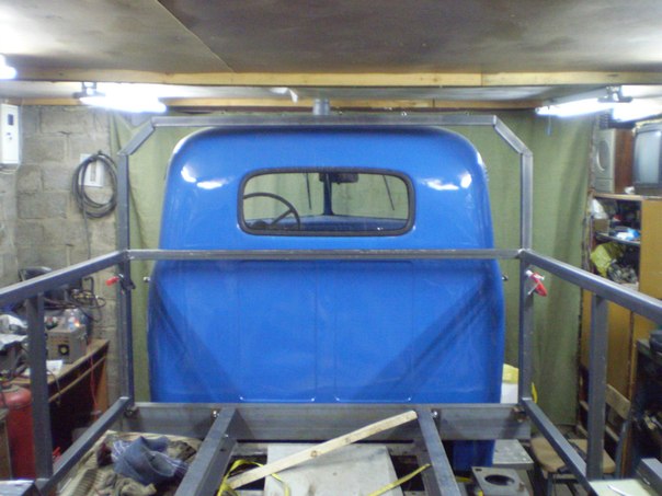

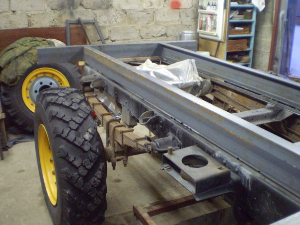

Хочу продолжить.Несколько фоток по созданию грузовой платформы.

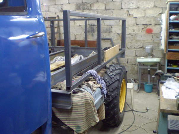

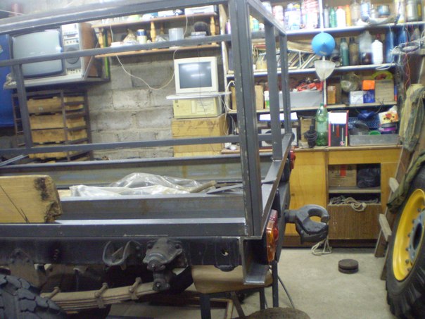

СообщениеДобавлено: 23 мар 2013, 21:38

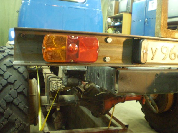

Основание готово,далее борта.Боковые борта решил сделать не открывающимися.Просто нет особой надобности на мой взгляд.В крайних случаях они у меня будут сниматься полностью.
6.jpg [ 66.64 KiB | Просмотров: 18245 ]
