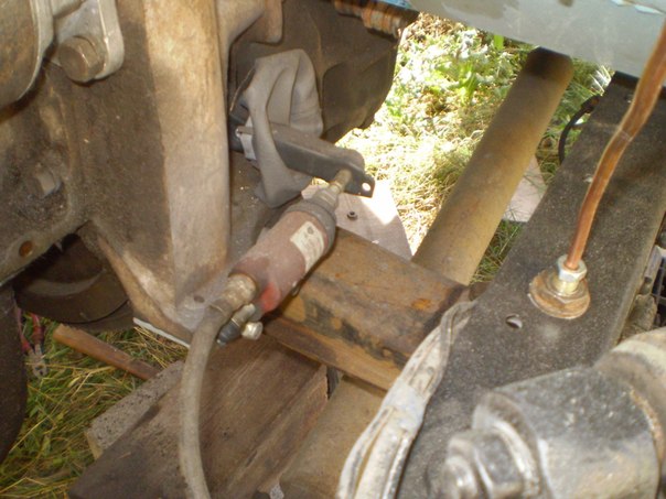

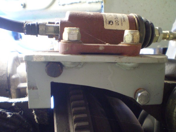

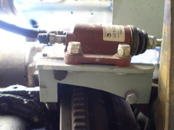

Хочу продолжить .Подключил гидравлический привод сцепления.
tDulQGAg47Y.jpg [ 43.94 KiB | Просмотров: 20311 ]
MsZ-CofbV0g.jpg [ 44.66 KiB | Просмотров: 20311 ]
8e60IgCokDw.jpg [ 63.95 KiB | Просмотров: 20311 ]
