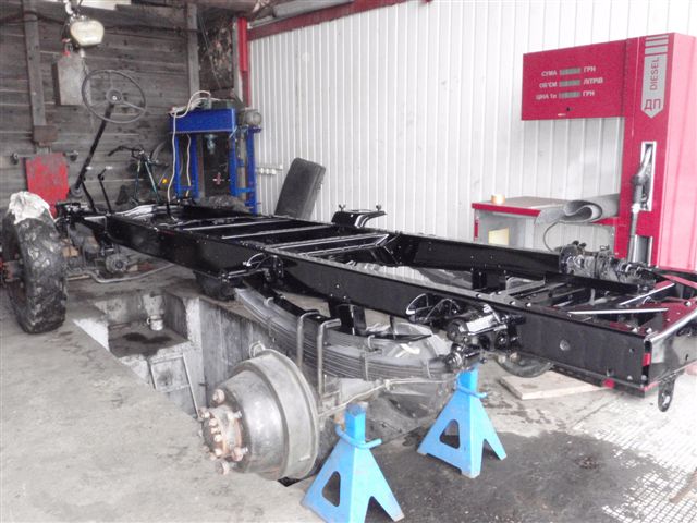

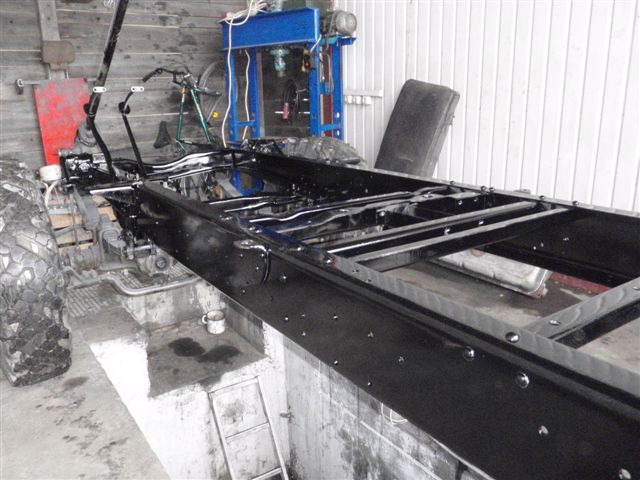

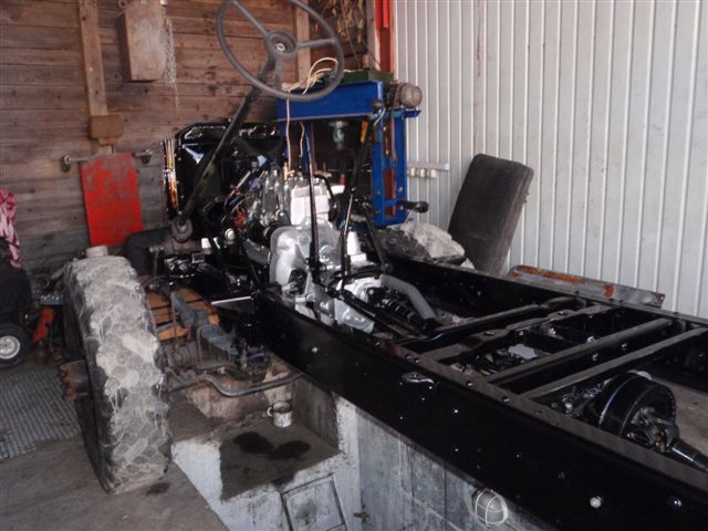

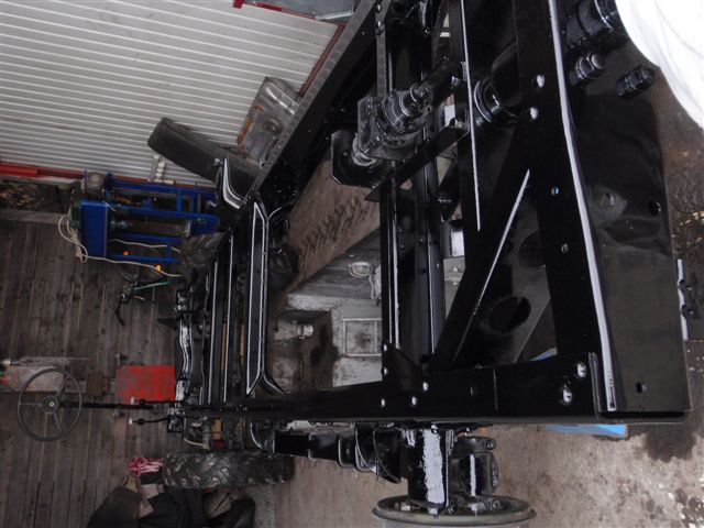

Рама автомобиля окрашена полиуретановой американской краской устойчивой к влаге, механическим повреждениям.
мосты и рессоры в процессе.
P3020250.JPG [ 61.29 KiB | Просмотров: 9103 ]
P3020249.JPG [ 66.65 KiB | Просмотров: 9103 ]
P3020248.JPG [ 68.63 KiB | Просмотров: 9103 ]

Приветствуем Роберт! Отлично,просто нет слов.Раму чем чистил?Удачного продолжения.

Болгарками и щетками по металу, а потом SUPER ROST KILLER.
вычистили все до блеска.

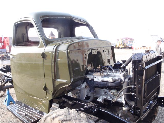

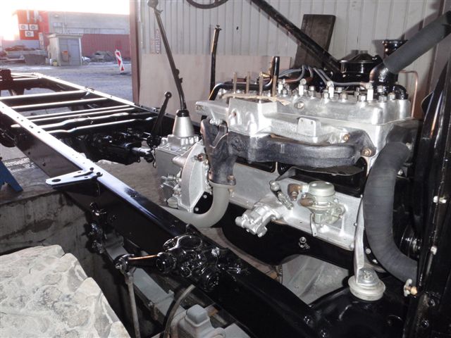

Фото приборов там есть это средство.
Киллер ржавчины: основа вода и хим. элементы при нанесении на ржавые поверхности он преобразовывает ржавчину в метал и в течении 15 минут становится черным, после чего можно красить без грунтовки.
на фото мотора можно посмотреть выхлопной коллектор после обработки КИЛЛЕРОМ.

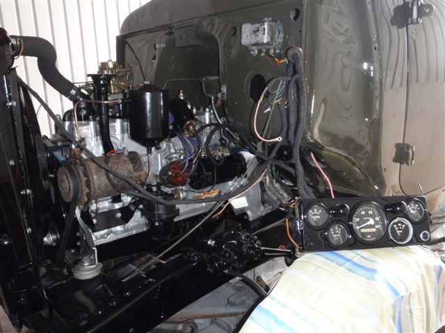

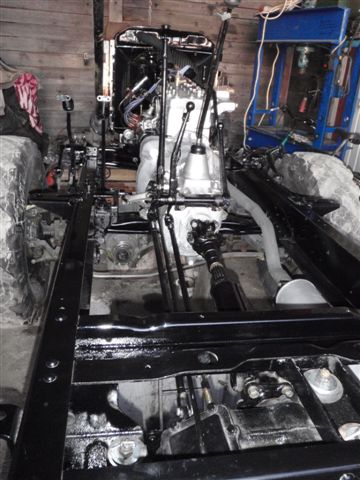

Мотор, редуктор все уже на месте.
P3050256.JPG [ 69.58 KiB | Просмотров: 9065 ]
P3050255.JPG [ 49.55 KiB | Просмотров: 9065 ]
P3050254.JPG [ 61.77 KiB | Просмотров: 9065 ]

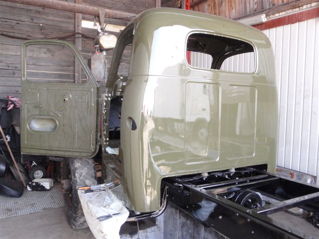

Установили кабину.
Проводка: (родные провода)
После полной разборки мотора заводили мотор за 30 мин. включая воду, масло, бензин, и регулировки карбюратора.
Работает как часы!!

Не, ну генератор покрасьте тоже....как-то он не смотрится...
