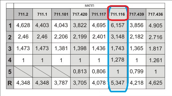

А сейчас лежит в очереди мотор om617a (турбо) с 5-и ступенчатой КПП мерседес с передаточными числами как на картинке, очень близкими к родной КПП за исключением задней.
Вот его и хочу поставить.
Ранее уже писал, что частота вращения данного мотора 5200 оборотов, 125 Л.С. при 4350 об/мин и 250 момент при 2400 об/мин.
