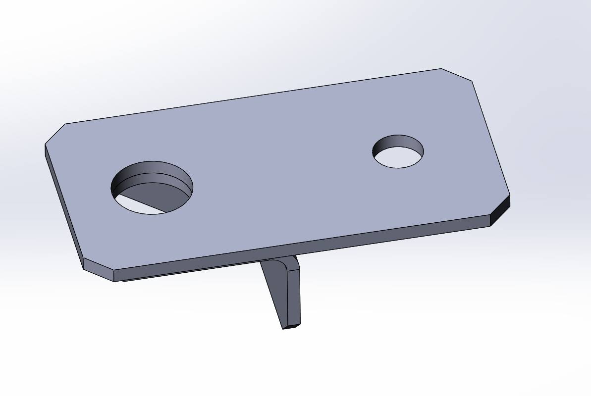

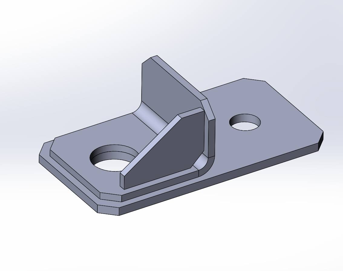

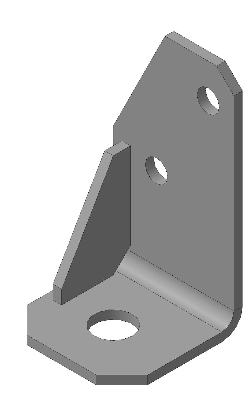

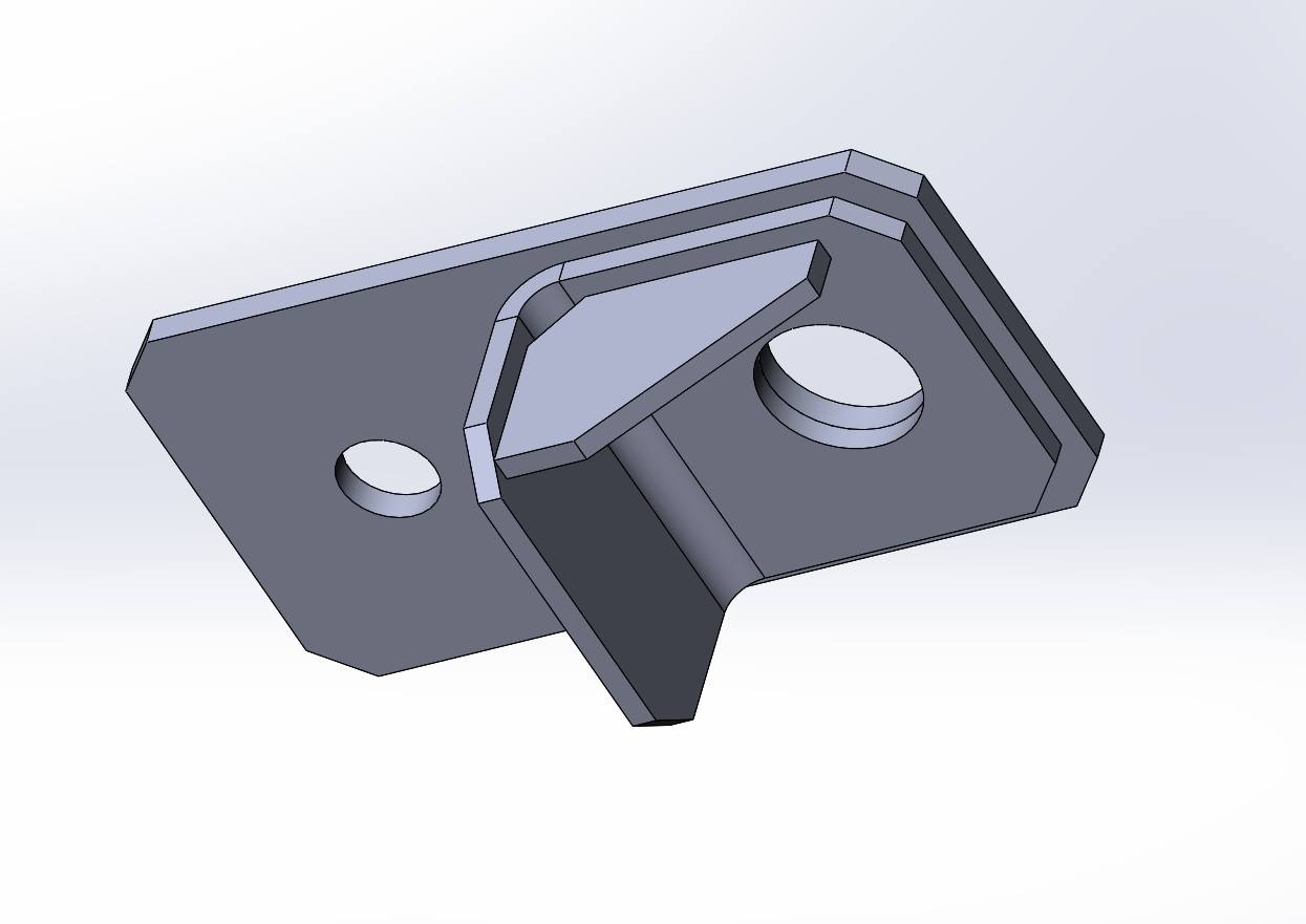

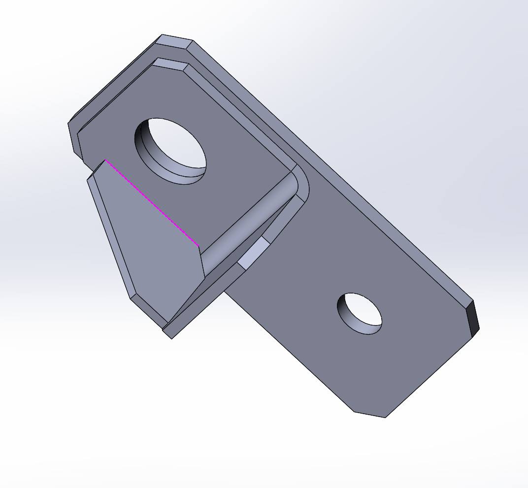

После третьей примерке и легкого обсуждения на троих Сергей сделал красивые чертежи.
Смотрим:

Это можно назвать эскизами, или картинками. по крайней мере хотя бы как то наглядно показать какие мысли у меня родились
СообщениеДобавлено: 02 мар 2019, 18:03
Немного поясню, к картинкам.
один из кронштейнов для крепления на поперечине №1, на родные отверстия без доработок, и с помощью одного болта и установкой двигателя на родные подушки,
Второй кронштейн крепление задней части двигателя. в частности КПП к поперечине №2, которая смещена. Смещена была по совету Игоря, для оптимальной установки движка. Кронштейн также позволяет установить КПП на родные подушки.
размеры не ставил, так как нет некоторых размеров, поэтому показал сам принцип закрепления, остальное уточняется "по месту" по агрегатам.

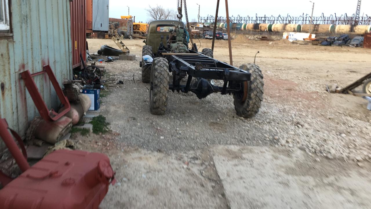

СообщениеДобавлено: 11 мар 2019, 18:40
Суракат работает настолько быстро, что уже установлен мотор и подготовлена кабина для установки.
Просто красота!
WhatsApp Image 2019-03-11 at 17.27.43.jpeg [ 139.27 KiB | Просмотров: 15905 ]
СообщениеДобавлено: 11 мар 2019, 20:42
Жаль конечно что начали пилить раму, но как говорится каждому своё, сколько людей столько и мнений , мыслей и взглядов в том числе.
