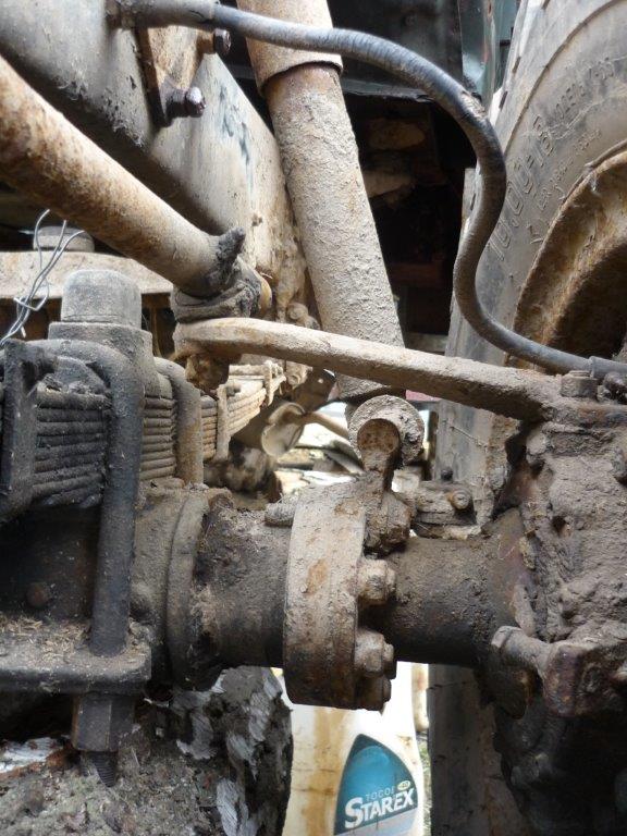

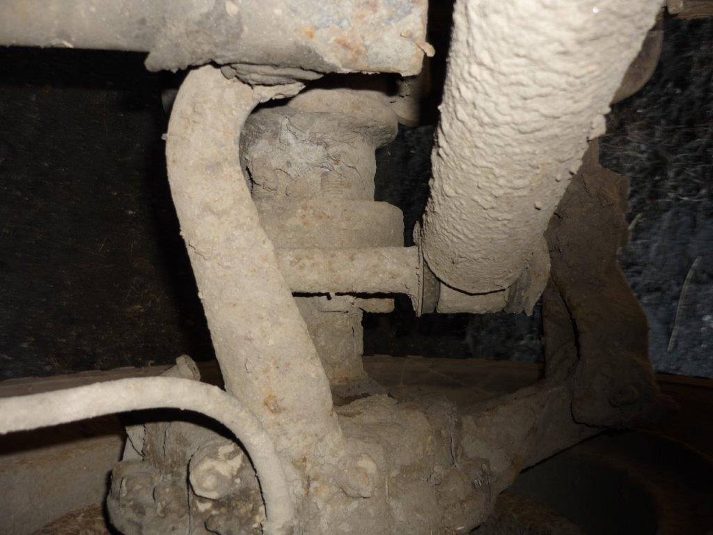

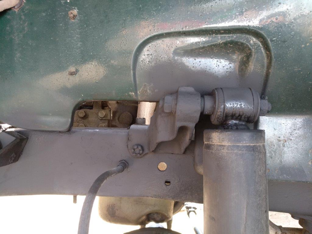

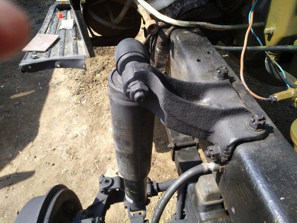

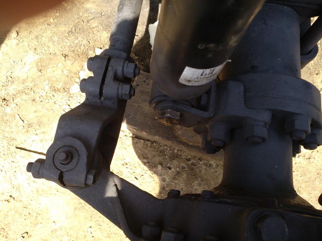

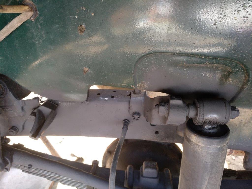

У Сураката из Нальчика амортизаторы:
- на передней оси по классической схеме - верхняя опора ГАЗ-52/53, нижняя опора ГАЗ-66;
- на задней оси по нетрадиционной схеме - внутри рамы - верхняя опора самодельная, сквозь доп кронштейн и раму насквозь, нижняя опора от ГАЗ-66.
У Сергея Gans верхняя опора по классике, нижняя скорее всего самодельная. Если не прав, Сергей напишет.
Смотрим фотки и комментируем, делимся опытом.

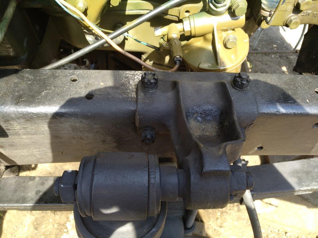

Фотки Сергея:
P1060129.JPG [ 97.4 KiB | Просмотров: 14713 ]
P1060128.JPG [ 92.45 KiB | Просмотров: 14713 ]
P1030834.JPG [ 92.35 KiB | Просмотров: 14713 ]
P1030833.JPG [ 71.71 KiB | Просмотров: 14713 ]
P1030832.JPG [ 112.36 KiB | Просмотров: 14713 ]

Еще от Сергея
P1060130.JPG [ 92.13 KiB | Просмотров: 14712 ]

По кино спасибо Суракату, снял как раз то что интересует. Что касается по классике , то можно сказать классика для телескопов. Родные конечно же кронштейны не такие, но суть не в этом.
Буду потихоньку пополнять тему, естественно как у меня сделано. Намедни сделаю эскиз с разметкой отверстий под кронштейны, возможно кого нить еще заинтересует. Пока я видел только 3 машины с такими амортизаторами.
Сразу скажу что на мост лучше ставить кронштейны с переднего моста ГАЗ-66, чтобы не городить огород и колхоз с изобретением конструкции нечто напоминающую ту что стояла у меня.. С небольшой доработкой они встанут на место (доработка заключается в смещении крайних отверстий на 1,5-1,8 мм в сторону центрального). Эскизы с доработкой тоже выложу.
Что касается верхних кронштейнов, то , что у меня что у Сураката, они с ГАЗ-52 первых образцов (52-2905540 и 52-2905541) таких уже не найти. На 52-х выпуска 64-го и старше уже ставили кронштейны 53-2905540 и 53-2905541, поэтому как говориться "за неимением кухарки ..... дворника". Они тоже подойдут, единственное потребуется доработка брызговика крыла (вырез проема под кронштейн и амортизатор (покажу на примере своих, они тоже были выпилены при доработке до того как я приобрел ГАЗон)

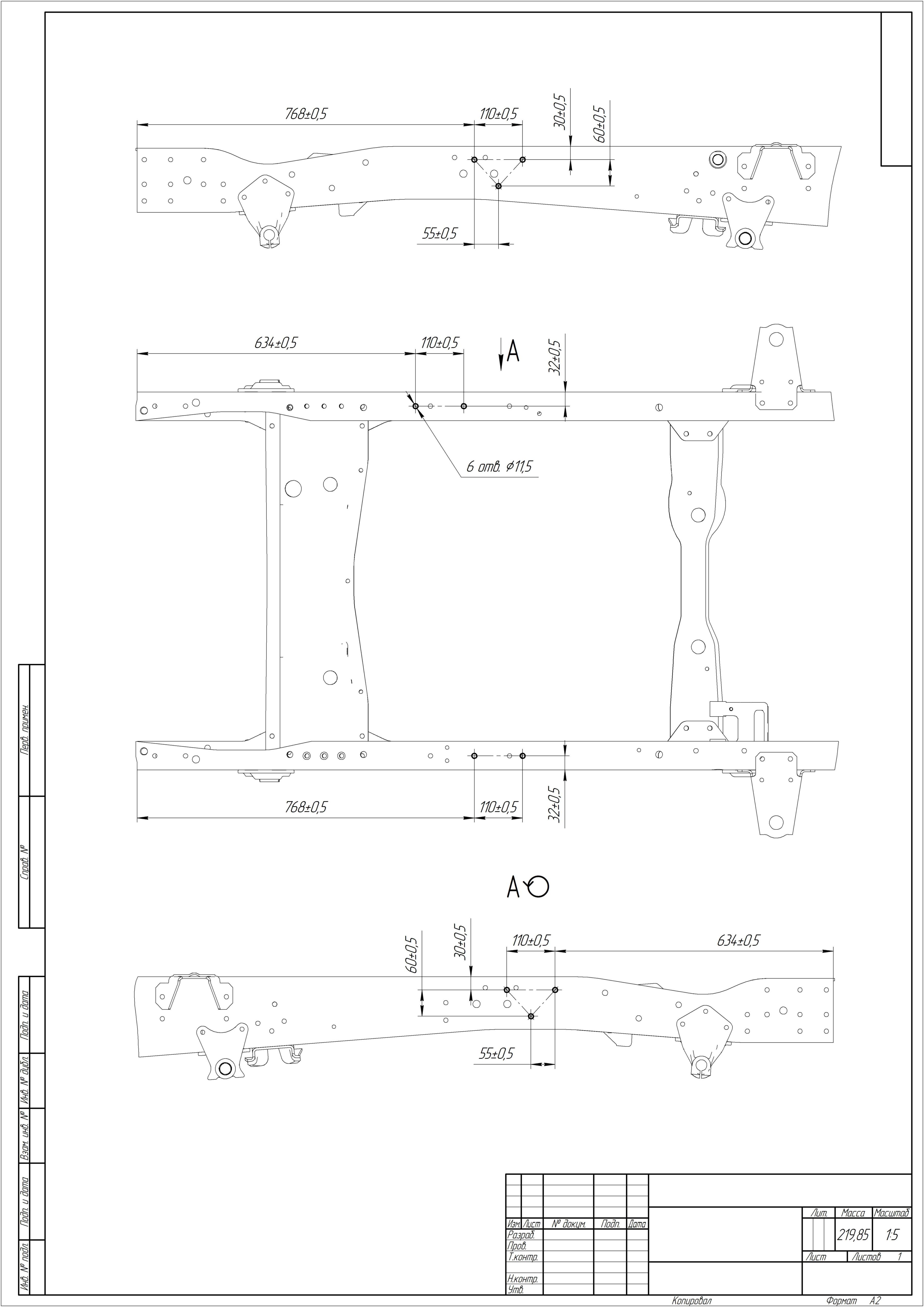

СообщениеДобавлено: 28 фев 2019, 22:56
Чертеж с разметкой отверстий для стоек амортизаторов на моей раме.
Доработка_рамы_подвеска_телескоп.jpg [ 532.92 KiB | Просмотров: 14656 ]
Те стойки что стоят у меня высокие и соответственно они упирались в боковые брызговики оперения. В них сделали увеличили вырез под рычажные амортизаторы.
Ввиду того что сейчас таких кронштейнов (52-2905540 и 52-2905541) не найти, то можно использовать кронштейны 53-2905540 и 53-2905541.
Они несколько отличаются, ниже на 45 мм, центры пальцев амортизаторов смещены от плоскости лонжерона рамы на 40мм, на 52-х смещение 10мм. Соответственно доработка боковин возможно и не потребуется. По крепежу они идентичны.
Еще один момент, при установки кронштейнов,для использования их в паре с кронштейнами амортизатора переднего моста ГАЗ-66, ГАЗ-3308 (66-2905510-Г и 66-2905511-Г) смещение по лонжеронам не делать, а располагать на одинаковых расстояниях от переднего среза стенки лонжерона.
Второй момент, та разметка что на чертеже, выполнена на моей раме и один амортизатор (правый) стоит перед мостом (если смотреть на кабину спереди) по крепежу, а левый стоит как на фото , уже за мостом. Буду искать скорей всего два левых кронштейна переднего моста ГАЗ-66, ГАЗ-3308 (66-2905511-Г)

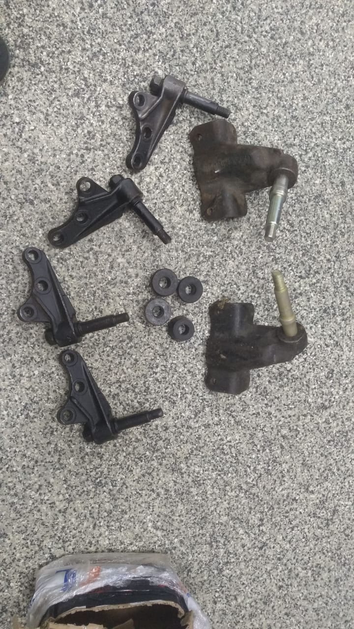

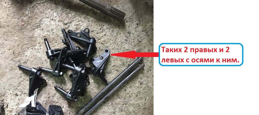

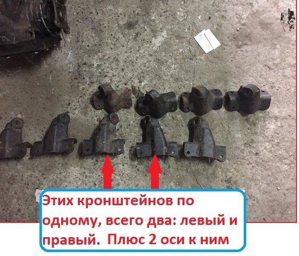

Приехал сегодня комплект для установки телескопических амортизаторов на ГАЗ-63.
Комплект нужно немного доработать, но главное, что комплект и вменяемый ценник.
У меня были верхние передние опоры ГАЗ-52 (левая и правая).
Сегодня приехали 4 нижние опоры передних амортеров (2 левых, 2 правых) ГАЗ-66 с пальцами, 2 задних верхних опоры ГАЗ-66 (левая и правая) и 4 амортизатора ГАЗ-53 (Амортизатор газ-53:
- 430 мм - сжатый по верхним точкам ушей;
- 63 мм - растянутый по верхним точкам ушей.
Все новое или почти новое с машин с хранения.
Леонид на дизеле om314 также заказал комплект на задний мост. На переднем у него уже стояли телескопы.
Цена вопроса с доставкой 8650 рублей.
WhatsApp Image 2019-04-16 at 13.59.47.jpeg [ 98.81 KiB | Просмотров: 14466 ]
WhatsApp Image 2019-04-16 at 13.59.36.jpeg [ 213.23 KiB | Просмотров: 14466 ]

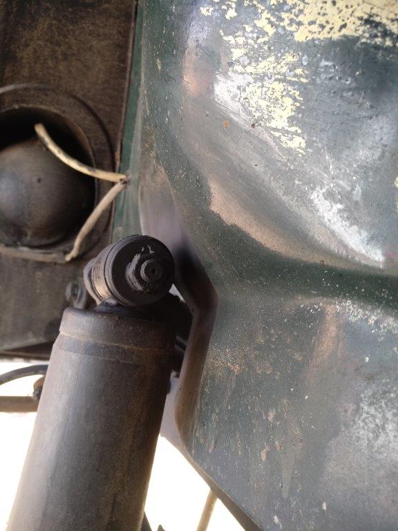

СообщениеДобавлено: 02 май 2019, 10:20

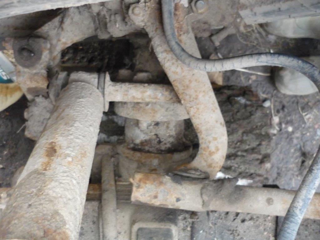

В продолжение темы.

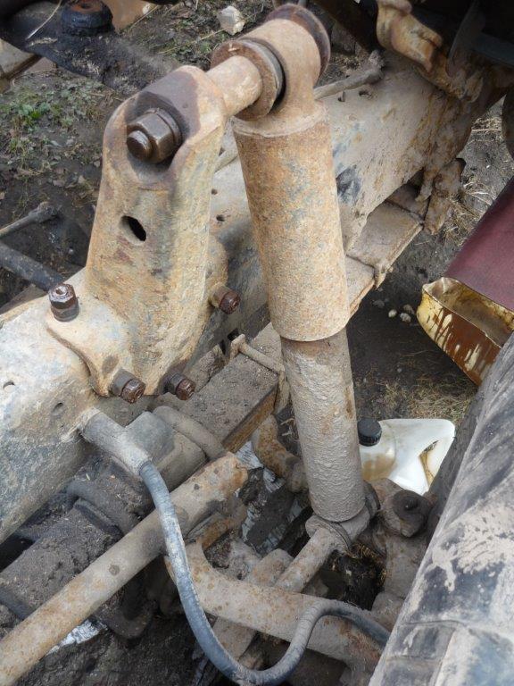

Передние амортеры на дизельном Газоне Леонида
IMG_20180505_121429.jpg [ 100.74 KiB | Просмотров: 14369 ]
IMG_20180505_121427.jpg [ 102.74 KiB | Просмотров: 14369 ]
IMG_20180505_121412.jpg [ 153.75 KiB | Просмотров: 14369 ]
IMG_20180505_121408.jpg [ 124.14 KiB | Просмотров: 14369 ]
IMG_20180505_121403.jpg [ 111.05 KiB | Просмотров: 14369 ]

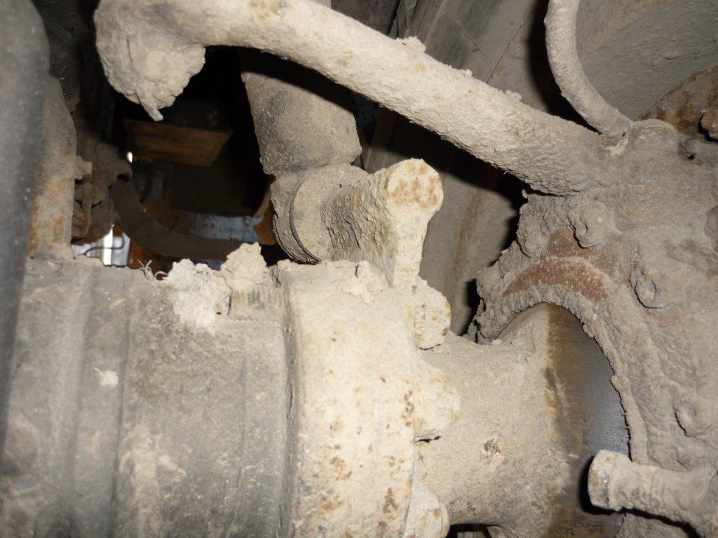

СообщениеДобавлено: 02 май 2019, 10:21
Еще
IMG_20180505_121434.jpg [ 69.96 KiB | Просмотров: 14369 ]
