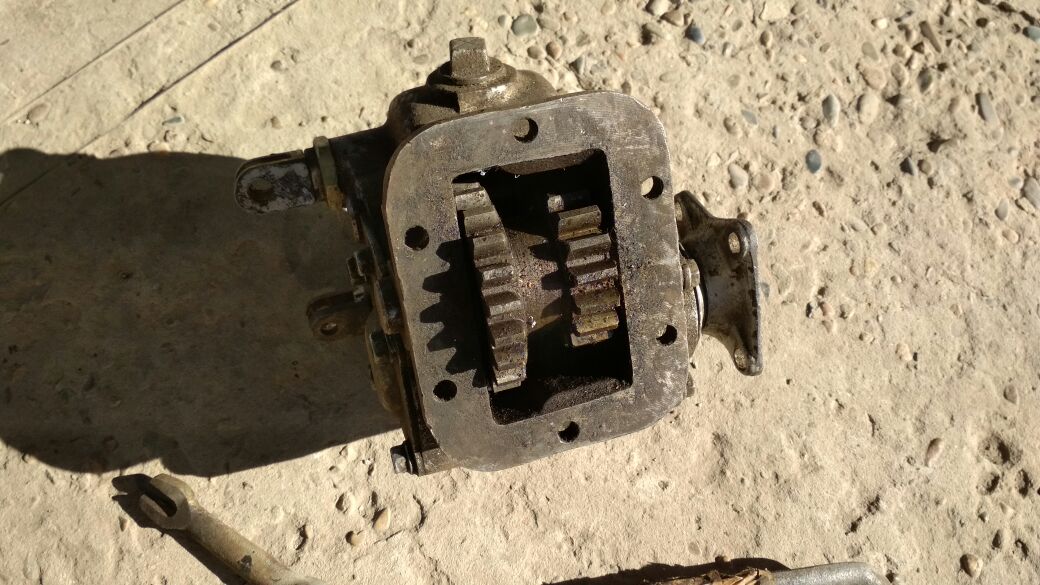

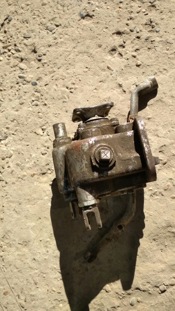

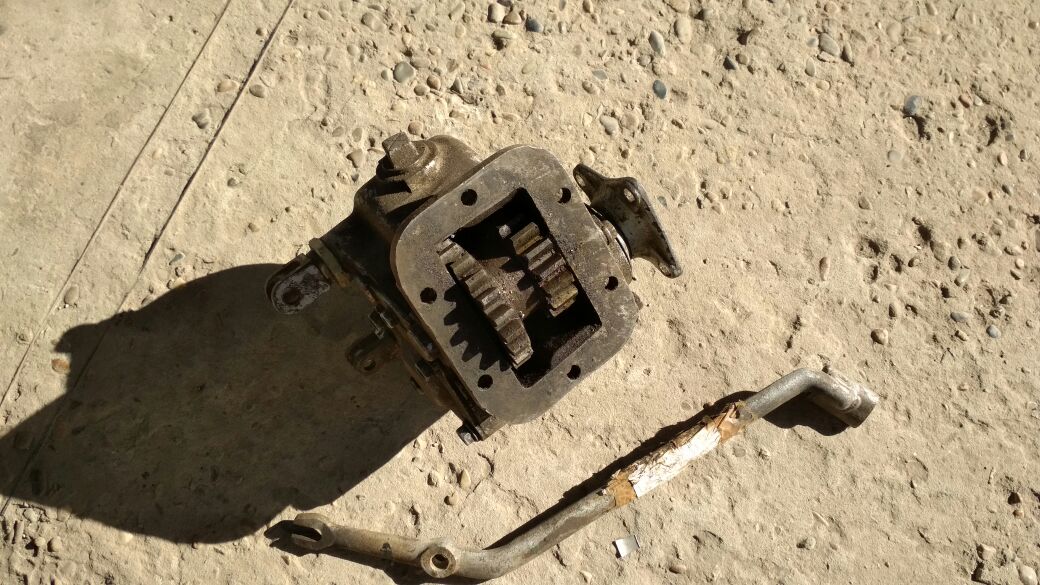

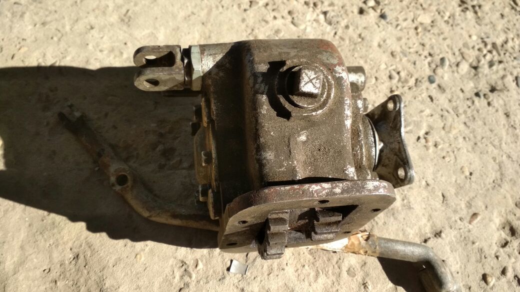

Мой друг в Краснодаре подарил мне КОМ от пожарки ГАЗ-63 с КПП с выходом назад.
WhatsApp Image 2017-09-26 at 14.29.26.jpeg [ 154.2 KiB | Просмотров: 15903 ]
WhatsApp Image 2017-09-26 at 14.29.25.jpeg [ 130.65 KiB | Просмотров: 15903 ]
WhatsApp Image 2017-09-26 at 14.29.23.jpeg [ 136.98 KiB | Просмотров: 15903 ]
WhatsApp Image 2017-09-26 at 14.29.20.jpeg [ 143.94 KiB | Просмотров: 15903 ]
WhatsApp Image 2017-09-26 at 14.29.19.jpeg [ 107.43 KiB | Просмотров: 15903 ]
Последний раз редактировалось Игорьь 26 сен 2017, 15:45, всего редактировалось 1 раз.
 Заголовок сообщения: Re: Задняя лебедкв
СообщениеДобавлено: 26 сен 2017, 15:44
еще
WhatsApp Image 2017-09-26 at 14.29.27.jpeg [ 136.99 KiB | Просмотров: 15903 ]
