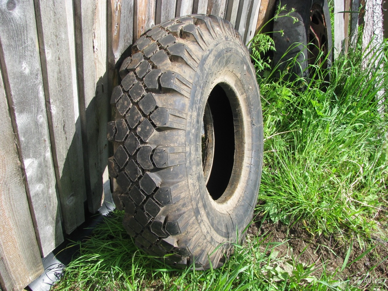

Покрышка К-66 10.00-18
3609853871.jpg [ 702.6 KiB | Просмотров: 9170 ]
Сергей, а зачем нужны колеса гражданские К-66?
Они же не едут вообще по грязи.
Или резать протектор будешь?

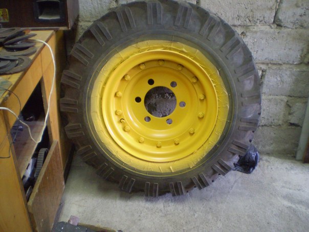

СообщениеДобавлено: 08 ноя 2017, 12:37

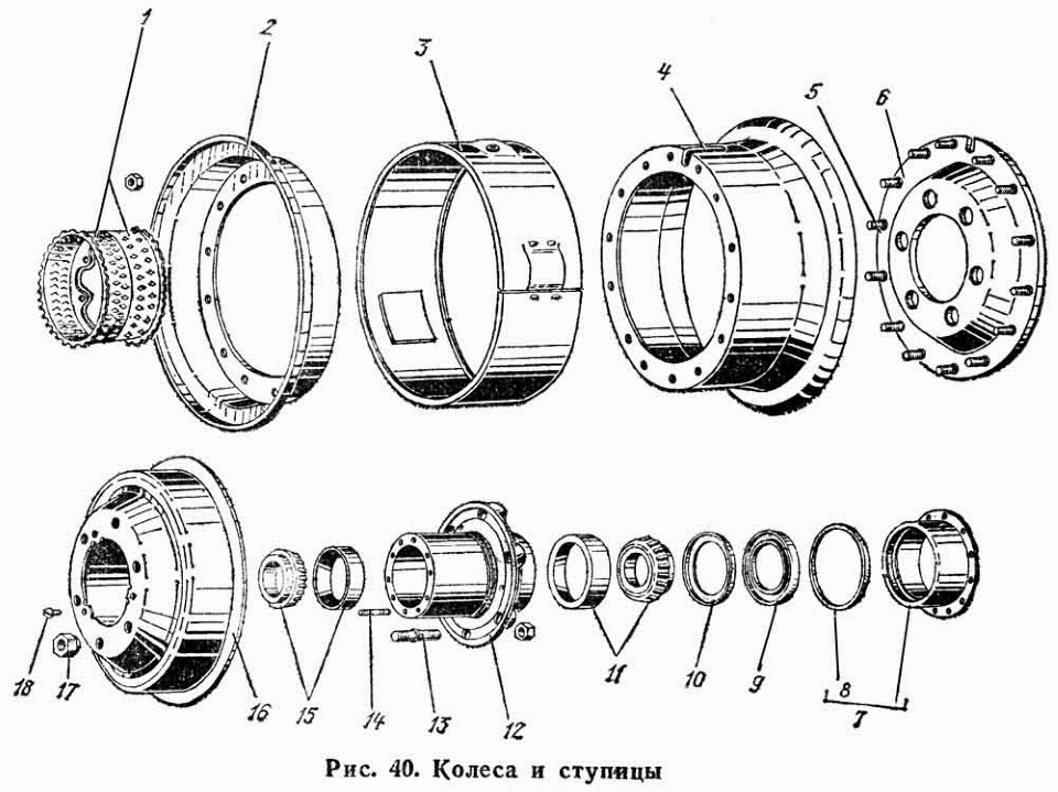

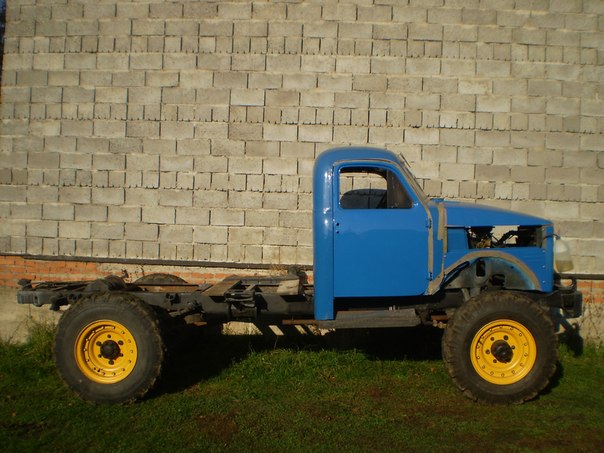

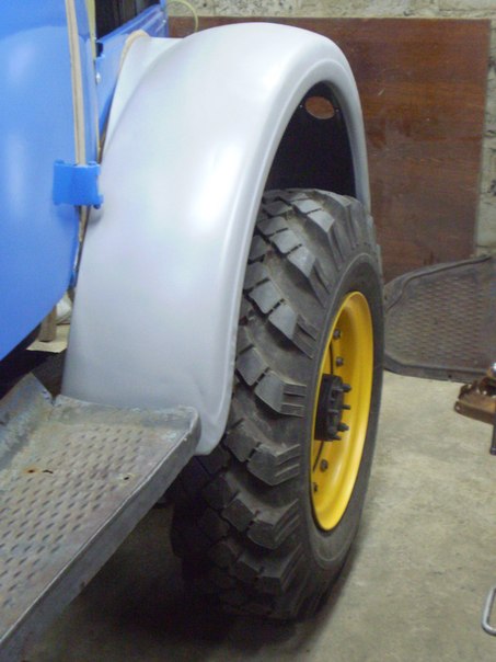

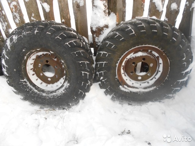

Сергей, привет.
Ниже фотка двух дисков ГАЗ-66
Старый, узкий, на фотке справа - 14 болтов стяжки половинок диска.
Новый диск, широкий, на фотке слева - 17 болтов стяжки половинок диска.
Нам подходит именно 14 болтовый.
Альберт75 сделал следующее:
1. Разобрал диск.
2. Вытащил шпильки (14 штук).
3. Перевернул ступицу диска обратной стороной (выпуклой внутрь).
4. Вставил шпиьки.
5. Собрал диск.
И получил увеличенный на 8 см вылет колес по сравнению со штатным.
Металлический флипер можно не ставить.
Он нужен как бедлок для снижения давления в колесе до 0.
В итоге получим вид, когда колесных ступиц моста не видно из-за диска колеса.
См. Фотки.

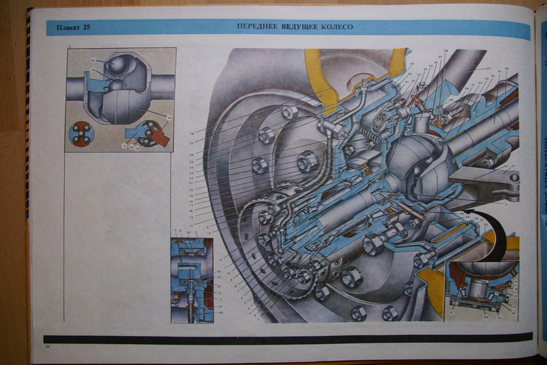

Михаил, добрый день.
Мне кажется, что были на ГАЗ-66 диски как на ЗИЛ-157.
Доказательством этому вот - ссылка на продажу консервы, где запаска нетронутая на 17 болтов
https://росрезервы.рф/gaz-66-kung-s-konservacii.html
А также 2 моих товарища работают в Мытищах на ремонтно-танковом заводе и они также подтвердили наличие с завода 3-х видов дисков - 2 болтовых и 1 с кольцами.
Плюс плакат ГАЗ-66 с диском на 17 болтов.
Плюс весь форум ГАЗ-66 говорит об этом.

СообщениеДобавлено: 09 ноя 2017, 09:42
Игорь, привет.
Эти 14 шпилек просто легко вынимаются, или их надо срезать?
После процедуры перестановки передние колёса как себя чувствуют? Ничего не цепляется, не мешает?
Я ездил просто переворачивая задние колёса наружу, но передние оставлял как есть, иначе с поворотом проблемы, а радиус и так не большой.
(очень интересный спорсоб, первый раз о таком слышу, надо задуматься где взять диски на 14 болтов...)
СообщениеДобавлено: 09 ноя 2017, 17:58
Сергей, привет.
Шпильки стоят как в ступице - есть шлицевая часть и она запрессована в тело центрального блина диска. То есть вытащить и перевернуть особого труда не составляет. Что и сделал Альберт75 в своей ветке на своем авто.
Диски ни за что не цепляют на штатной резине. Мшину лиф овать и резать не нужно.
Судя по его многочисленным видео управляемость и поворачиваемость не ухудшилась, но появилась остойчивость. Он даже сделал мини кран в кузове и лебедкой в раме над задним мостом таскает кирпичные кладки.
Также пускает машину в боковой занос на скорости километров до 40 в час.
Найти такие диски можно везде. В Нижнем Новгороде продают по 5000 рублей. Авито показывакт. Бывают и дешевле, но нужно охотится.
Я нашел К-65 по 2500 за колесо. Новые. Но забрал последние 4 шт. В Питере. Приедут в понедельник - сделаю фотки.
Соответственно свои родные колеса - абсолютно нарядные оригинальные диски со стопорными кольцами без каких либо следов монтажа или повреждений (их нет) буду продавать. У них пробег 8000 км. Резина хорошо зубастая, но трещины начались - 50 лет. С ценой еще не определился, но думаю колесо в сборе отдам по 5000 рублей.
Вот ветка Альберта75 viewtopic.php?t=416
