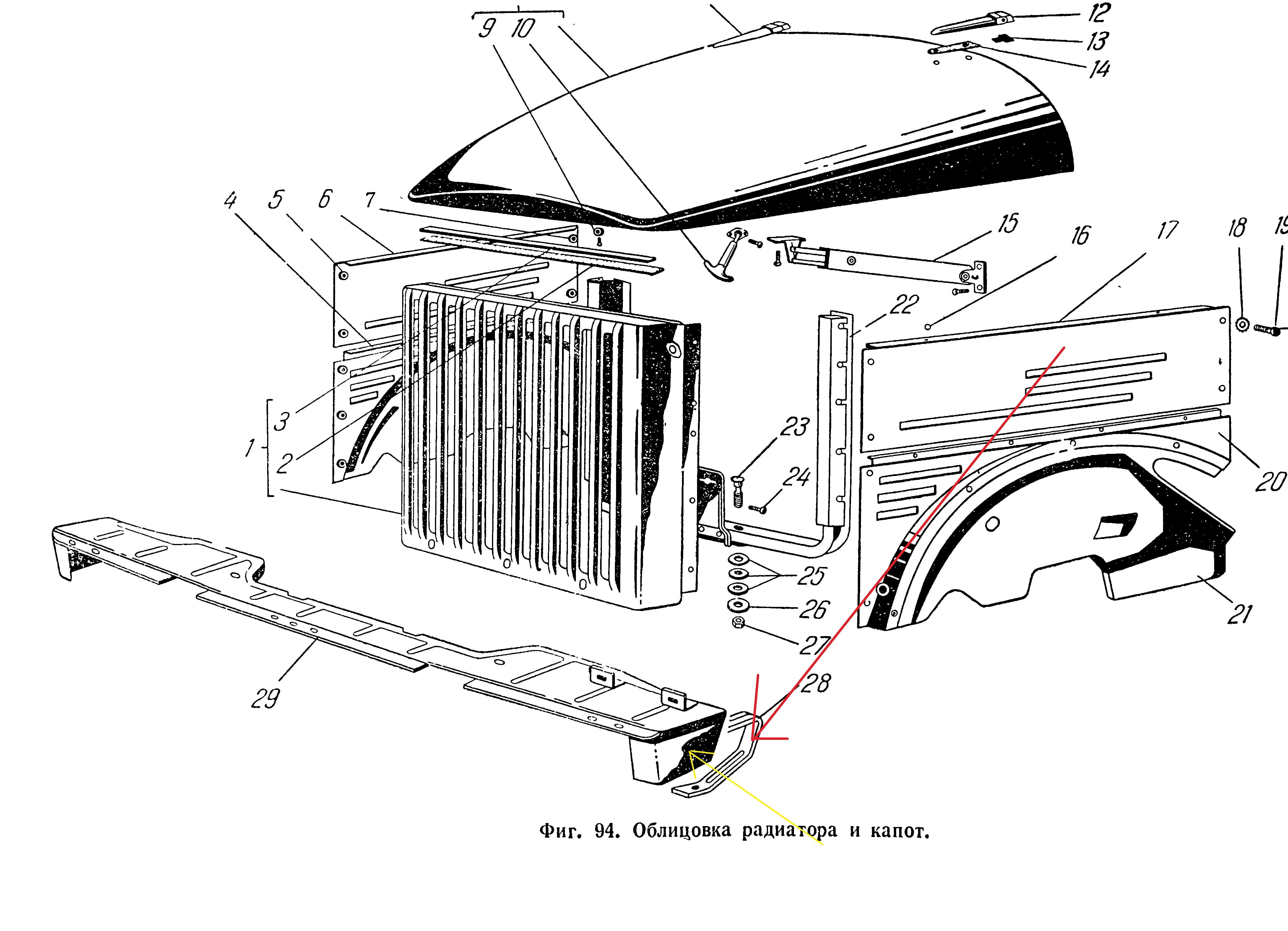

такой вопрос.
на моей машине нет штуки помеченной желтой стрелкой (отдельные детали (левая и правая) приваренная контактной сваркой к "подножке" переднего бампера).
на большинстве машин она есть.
каталог однозначного ответа не дает.
как думаете с чем связано наличие или отсутствие этой детали?
Безымянный.jpg [ 680.27 KiB | Просмотров: 8257 ]
СообщениеДобавлено: 27 фев 2020, 00:13
Деталь крепления брызговика.
У меня стоят обе, но одна сломана.
Что касается боковины брызговика. Самих брызговиков (поз.29 на рисунке) было два вида, цельная панель с боковой панелью и из двух частей уже без боковины. Боковина 81-8401475-левая (474-правая) У тебя я так понимаю второй вариант, верхний брызговик из двух частей ?
СообщениеДобавлено: 27 фев 2020, 19:01
да, из 2х частей.
тогда сразу вопрос в "догонку" в каком году какие панели должны стоять?
а крепления брызговиков у меня самодельные, одно уже стояло, второе я сам снял, т.к была разбита правая сторона, по хорошему надо бы найти как минимум 1 Г образное крепление подножки и саму правую подножку.
СообщениеДобавлено: 27 фев 2020, 21:16
да, из 2х частей.
Указания по подготовке к производству фигурируют в 1962г, по бумаге, деталь брызговика датируется 63-м годом, основные изменения большая их часть от 69-го.

СообщениеДобавлено: 27 фев 2020, 22:53
сейчас пробовал зайти, тоже не заходит, видать проблемы с сервером. По брызговикам, раньше был один но большой (цельная панель) потом ее сделали из двух половин.
По люку для пускового котла на правом крыле, то у меня тоже его нет. Чертеж попробую найти, я скорей всего буду сам воять, думаю получится.

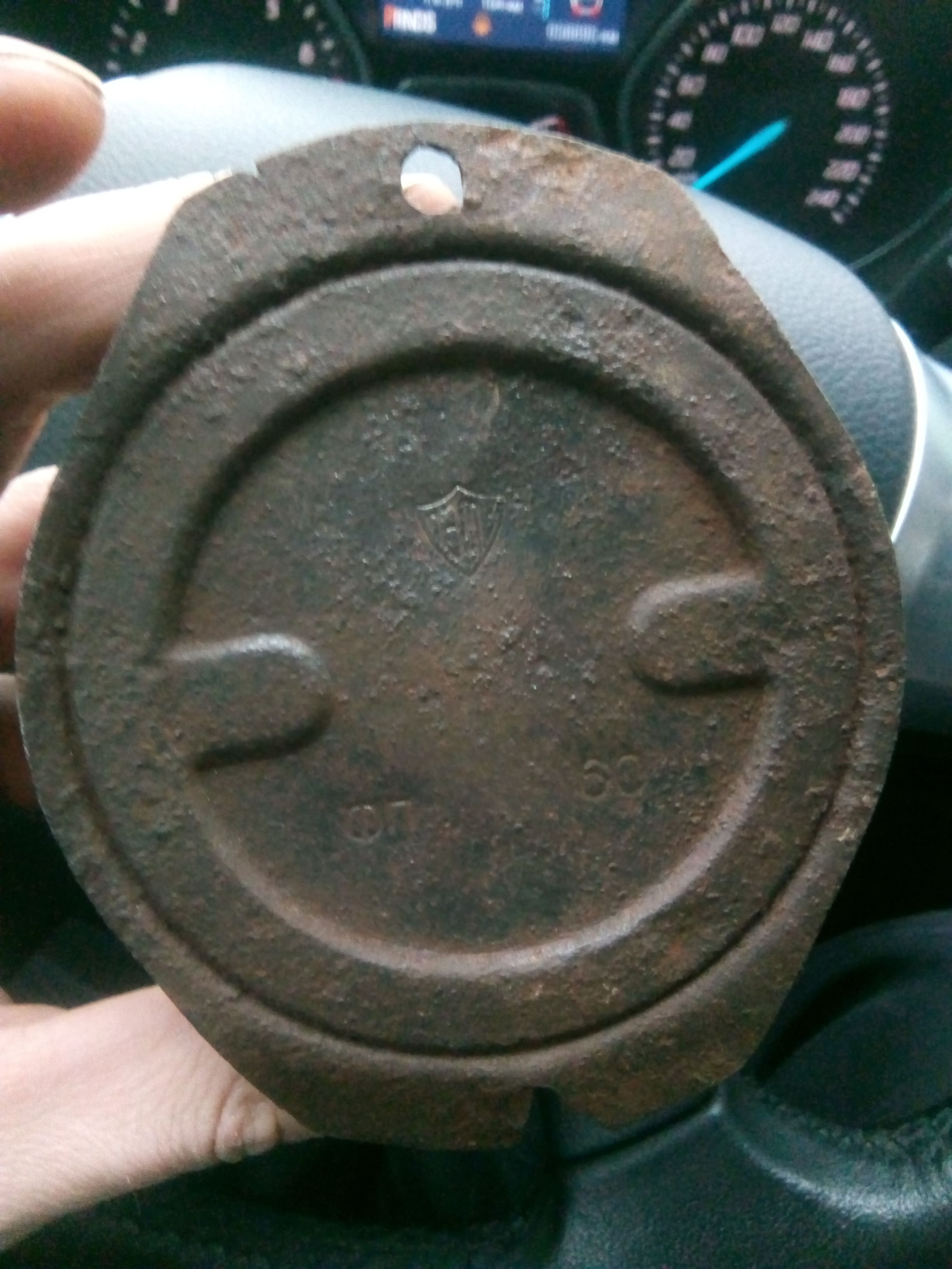

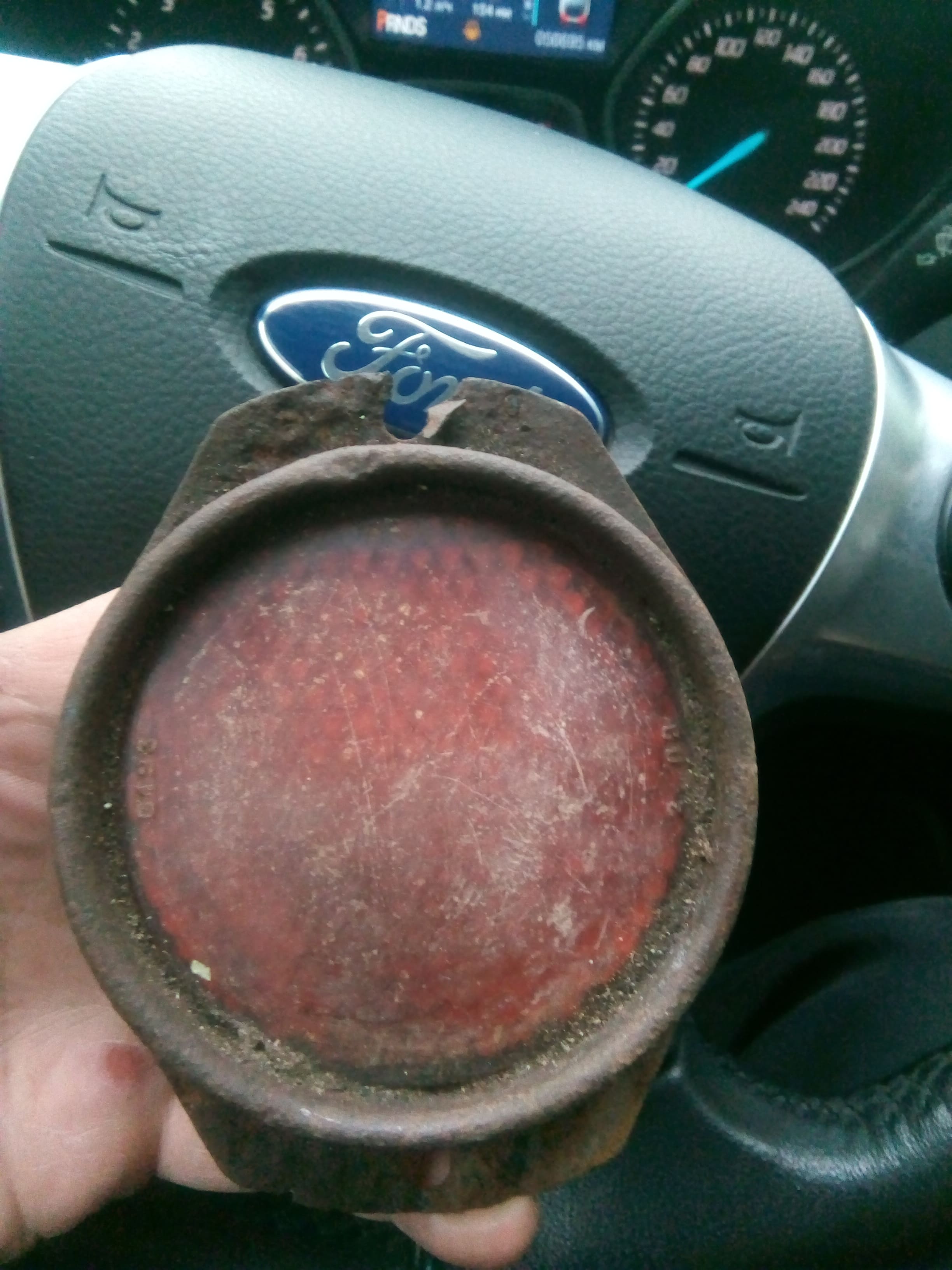

к вопросу о катафотах.....
сегодня знакомый подарил катафот, в инете что это за катафоты никто не в курсе, на форуме ГАЗ-69 их называют "импортные" и т.д., короче кому что в голову взбредет.
визуальное отличие от катафотов ФП-20/21 - более "широкие" ушки крепления, я при поиске находил похожие на лендлизовской технике, но когда они устанавливались и где я не в курсе.
вот фото оборотной части этого катафота, он однозначно выпущен в СССР, причем логотип производителя отличается от ФП-20/21. можно предположить, что катафот или выпущен в 60 году (но отсутствует обычная маркировка месяца производства) или он сам называется ФП-60.
маркировка на "стеклышке" тоже непонятна, больше похожа на артикул или...
