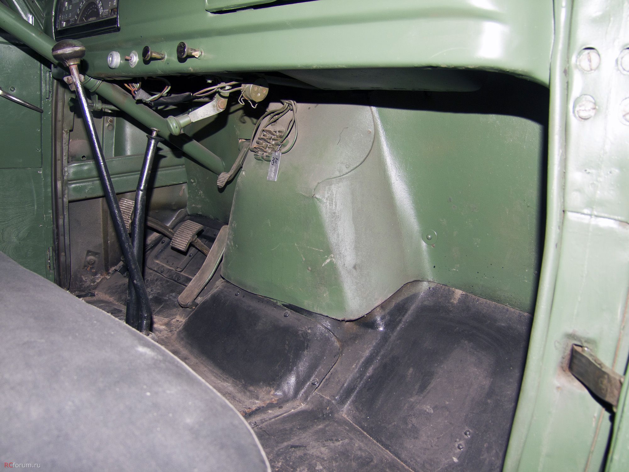

в инете попалось вот такое фото.
не 51й, но ранний 52 или 53й, кабина однозначно "зеленый сад"

Я ползал по своему с колером "Вика", ближайший пока нашел это "Кедр 352", Зеленый сад 307" темноват. Лазал по местам которые почти не освещаются, эт под панелью приборов, боковины в верхней части.
Можно конечно и Зеленый сад, но я думаю что можно смешать Зеленый сад и Кедр.
СообщениеДобавлено: 13 фев 2020, 19:38
Добавить в Зелёный сад тальку, он как раз и будет светлее. Надо пробовать. У меня две машины, 57 года темнее, а так одинако, в дверях и скрытых местах краска везде матовая. Даже маслёнка в цвет.

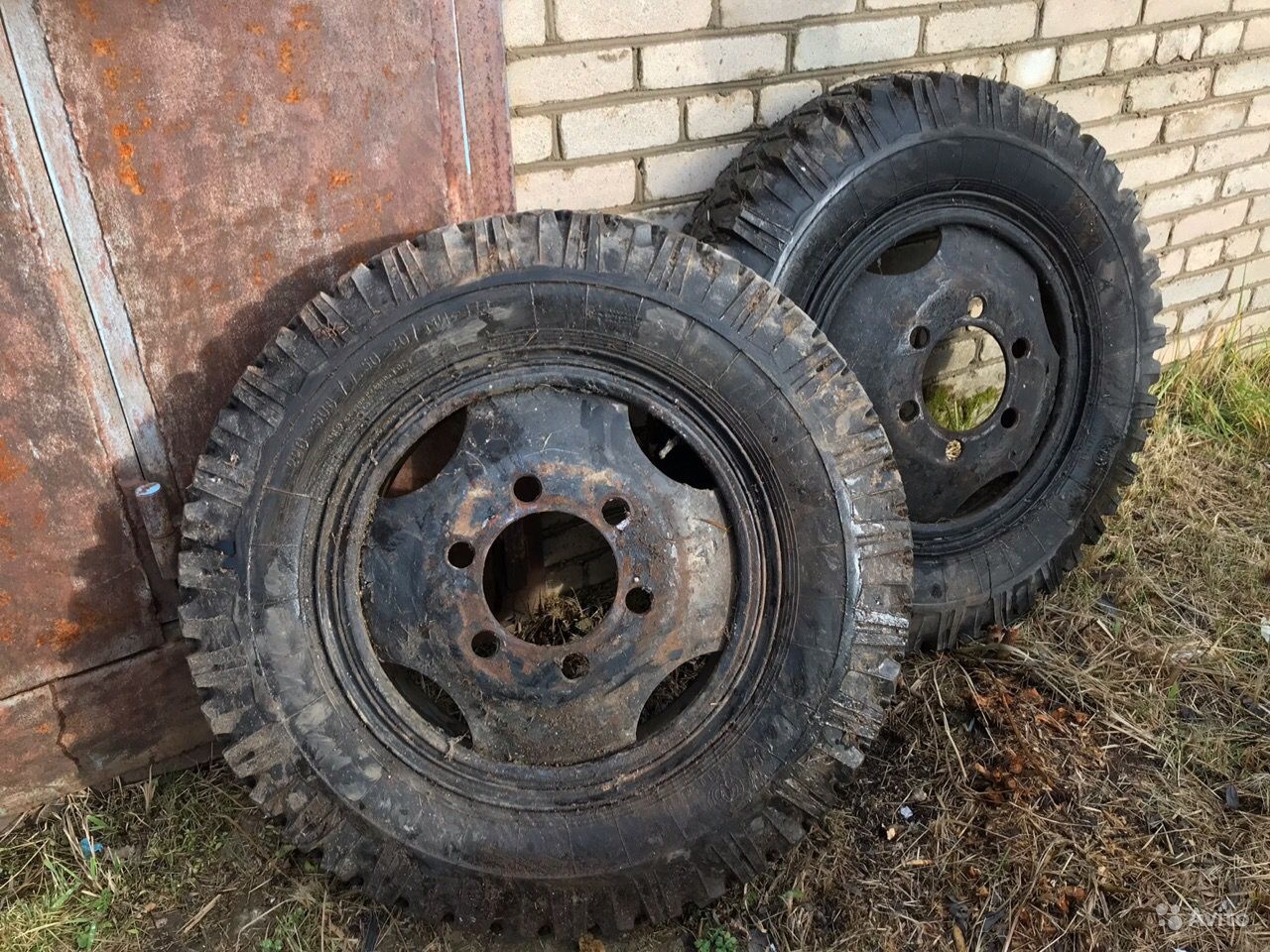

Кстати кто смотрел мое видео по дискам.
стопора с боковыми прорезями оказались от ГАЗ-53, по краней мере так говорит каталог деталей за 90е годы.
а вот на авито когда искал резину попались еще 2 непонятных диска с 2 стопорами, ребята с ЗИСов, если кто читает мою тему - Ваш "клиент".
