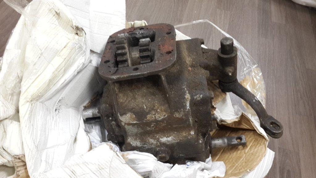

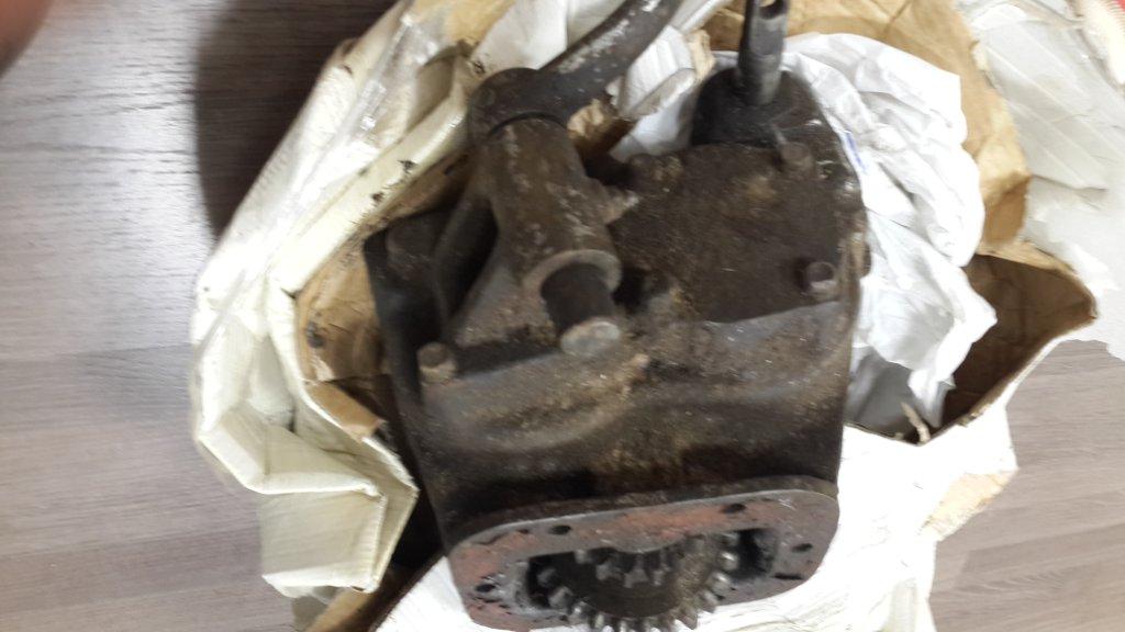

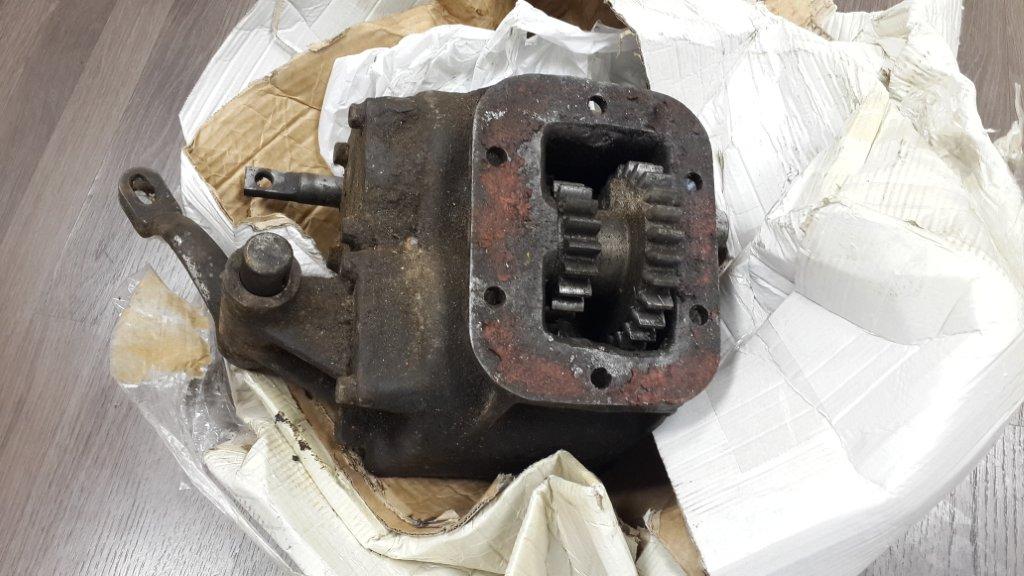

Приехал наконец-таки правильный КОМ на лебедку от КПП.
Снята непосредственно с заводской версии ГАЗ-63А с лебедкой.
Времени на мероприятия к сожалению не много, но постепенно процесс двигается.

СообщениеДобавлено: 18 окт 2017, 20:43

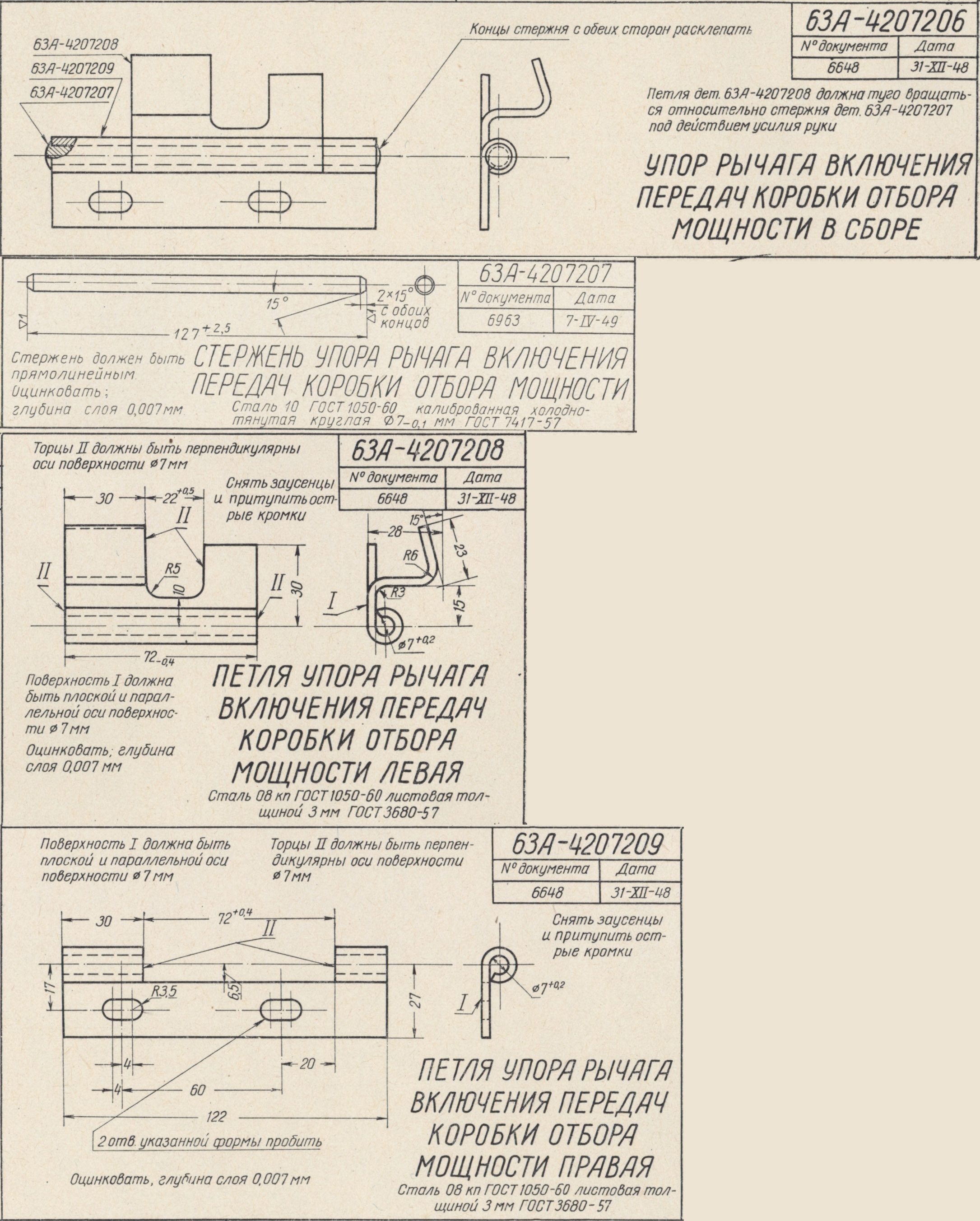

А рычаг переключения есть от нее? Да, еще, на полу, в кабине, под рычаг еть специальная перекидная петля. Для фиксации рычага в требуемых положениях, "Вкл" и Выкл". Чертежи были в "Атласе рабочих чертежей ГАЗ51, ГАЗ-63..." если что (стр 202 за 1957г. и 216 за 1963г)
СообщениеДобавлено: 18 окт 2017, 22:49
Сергей, рычага не было.
Петли тоже.
Спасибо за ссылку на рычаг.
СообщениеДобавлено: 19 окт 2017, 19:59
Длина развертки для дет. 63А-4207208 - 87 мм
для дет. 63А-4207209 - 54 мм
Рычаг включения КОМ тот же что и на включении переднего моста (справа) раздатки тот что без фиксатора.
Упор.jpg [ 938.09 KiB | Просмотров: 8503 ]
СообщениеДобавлено: 19 окт 2017, 21:41
Сергей, спасибо.
