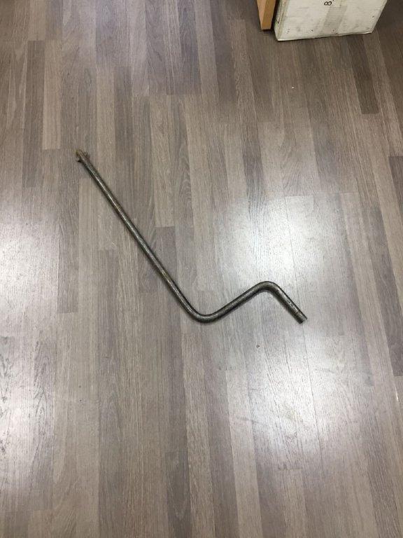

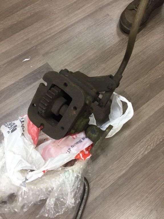

КОМ приехал вот такой.
Он не реверсный.
Подходит ли он к КПП???
Еще приехал кривой стартер.

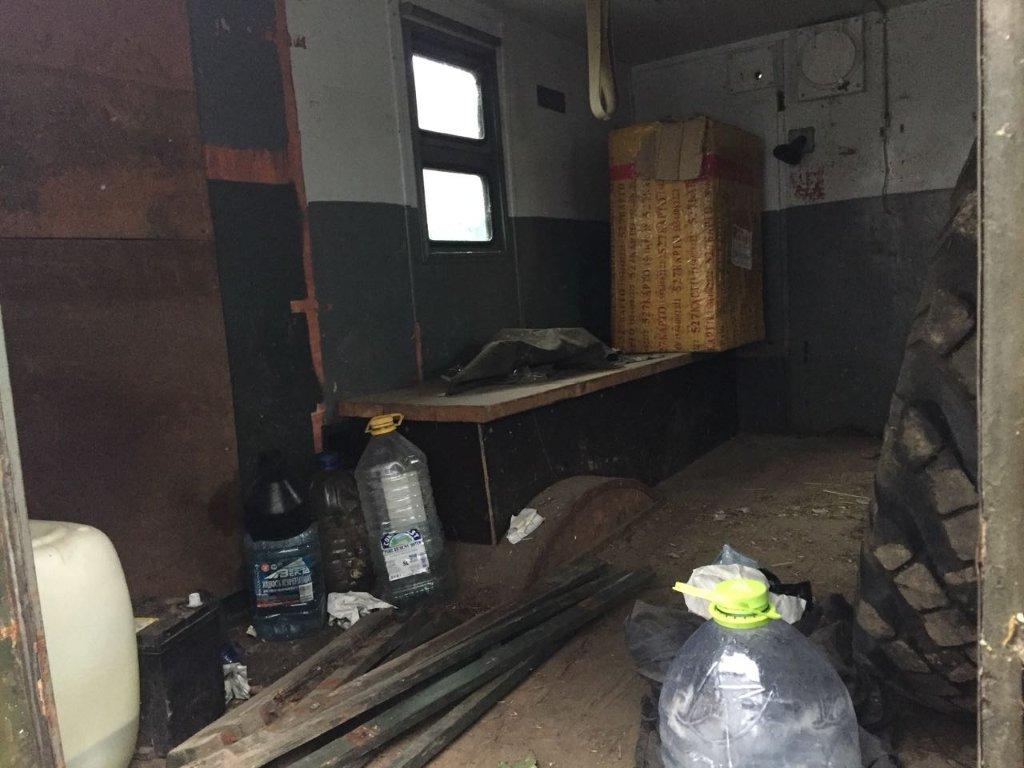

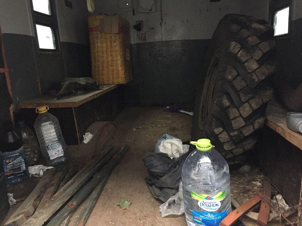

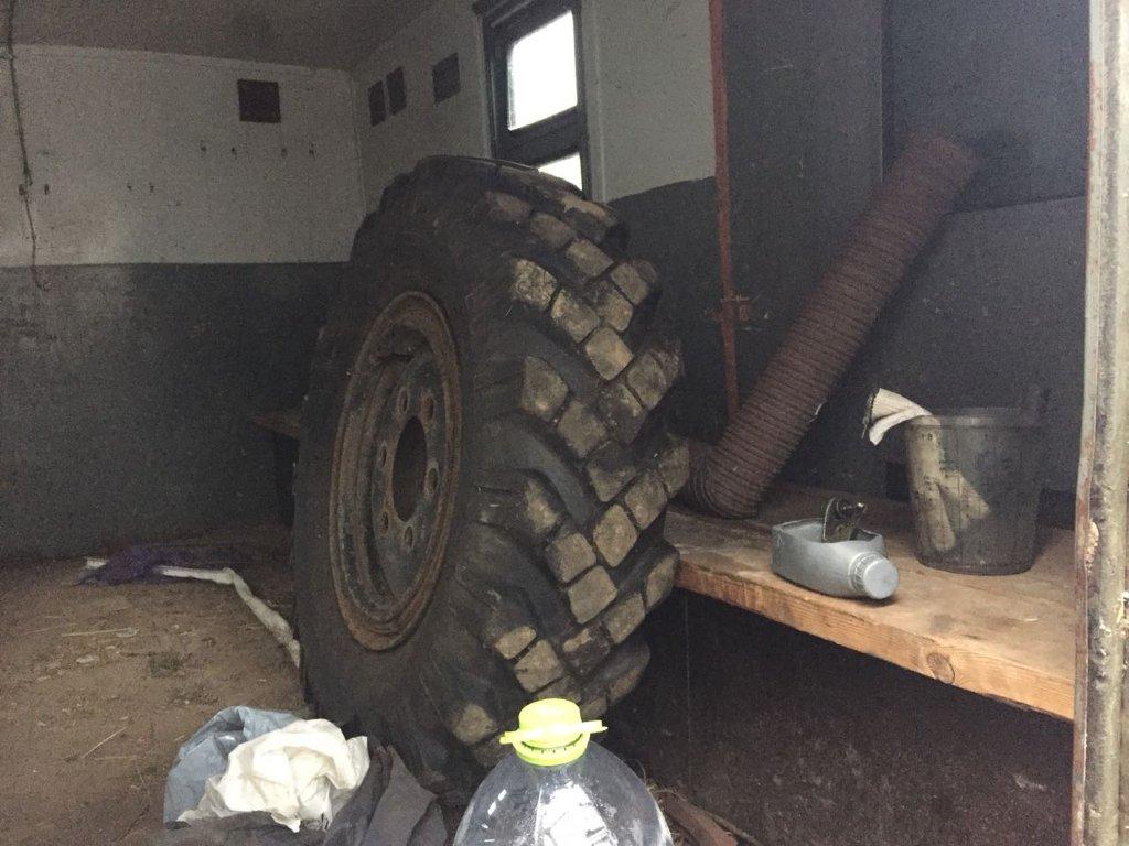

Выкладываю фотки кунга внутри с рундуками.

СообщениеДобавлено: 06 окт 2017, 12:35
По поводу кунга и рундуков глянь у тотоварища
ГАЗ-63Э
машина один в один.
СообщениеДобавлено: 06 окт 2017, 13:45
[quote="Игорьь"]
Он не реверсный.
К кпп этот ком подойдет..это для привода оборудования (ПОЖМАШИН,бочек-поливалок итд).
Для привода лебедки не подойдет..т.к односкоростной и слабый по конструкции.
