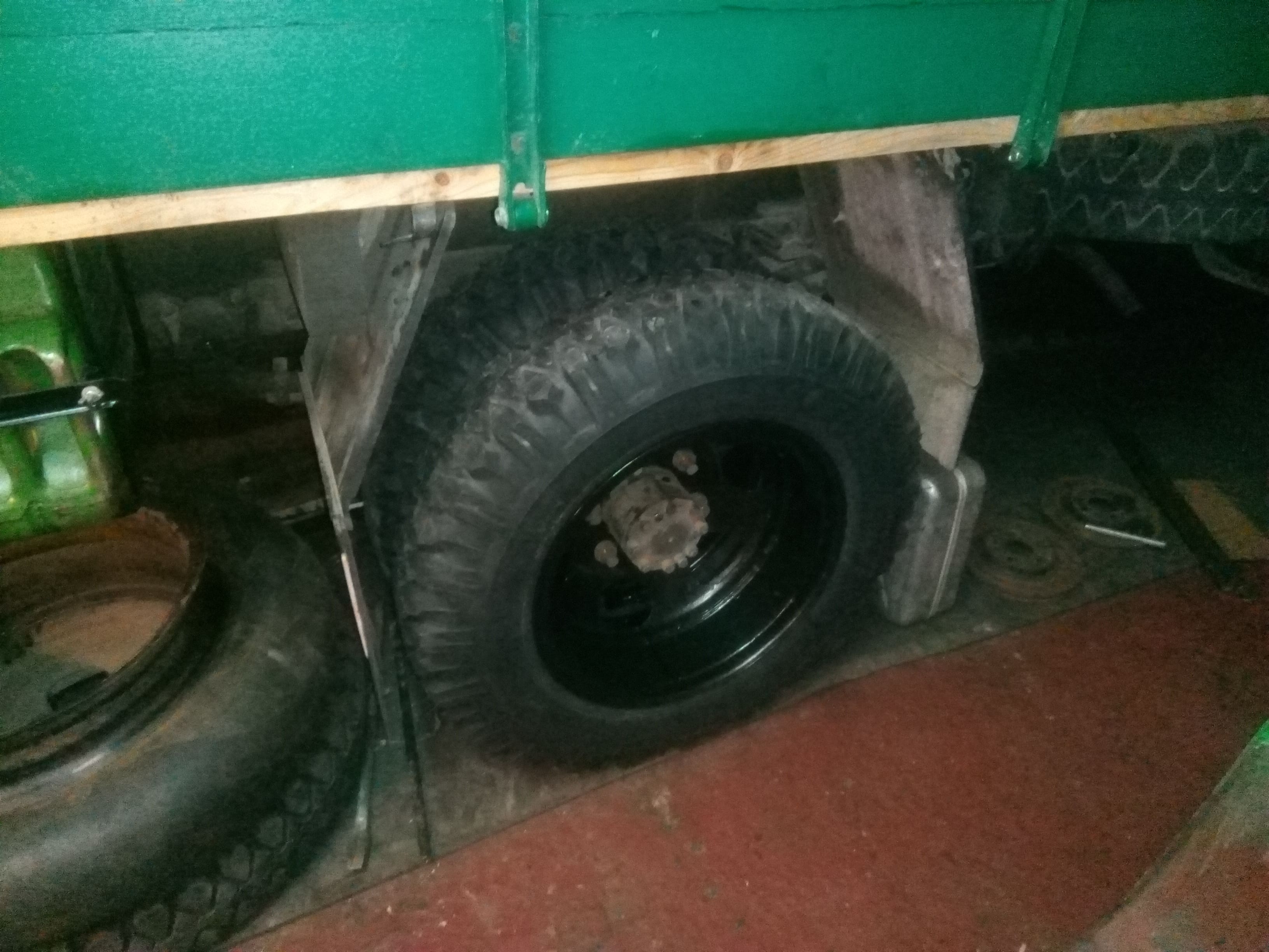

т.к у меня еще в прошлом году вздулась шишка в районе закраины диска и она только увеличивалась, пришлось менять покрышку. Еле удалось купить Резину МИ-173. сняли с производства в 2016 году, из за этого решил брать 2 ската, приехали аж с Челябинска, резину СССР я брать побоялся, взял Волтайр.
Кстати на Украине эту резину еще делают, но называется она то ли UNP-173
при снятии колеса спарки, вторая покрышка оказалась не в лучшем состоянии, я их и так ставил очень б/у, решил менять оба.
заодно отпескоструил 2 диска, купил 2 новых кольца, они подошли с ГАЗ-3307 отдал на "порошок" и собрал.
получилось очень здорово.
теперь мечта идиота сделать так остальные диски.

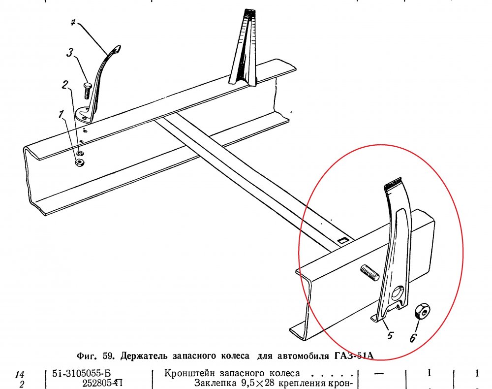

Сегодня получил посылку, у хорошего человека покупалась отвертка, но в процессе переговоров были приобретены еще 2 вещи, за аптечку говорить нечего, а вот фотографии этой детали я так понимаю будут первыми в интернете.
Ибо больше чем за 20 лет с ГАЗонами я эту деталь вижу впервые.
В 1963 году ГАЗ удешевляя производство отказался от крепления запаски на съемном кронштейне по типу ГАЗ-63.
новые крепления располагались в центре рамы, поперечину и 2 упора я снял с донора ГАЗ-52 при замене кузова, а вот самой планки удерживающей колесо никак не получалось найти.
Кстати эта планка имеет еще одно предназначение - вставляясь в поперечину на раме она служила "лыжей" для заталкивания запаски на место.
я где то встречал описание как это делать, найду докину.

Посмотрел, прочел описание конструкции в Каталоге-справочнике за 1963г "Автомобили СССР. Грузовые автомобили ГАЗ. Автомобили ГАЗ-51, ГАЗ-51А, ГАЗ-63, ГАЗ-63А. Конструктивные изменения и взаимозаменяемости деталей, узлов и агрегатов" предполагаю что выглядеть это должно так (применил современные методы фотошопа к картинке выше :D ) :
А так, картинку вроде тоже видел в одном из описаний ГАЗ-51А или руководстве по эксплуатации, если найду то выложу.
