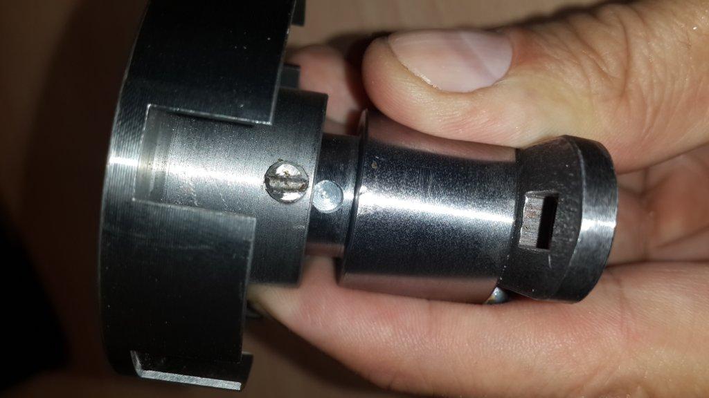

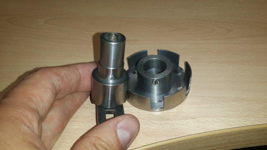

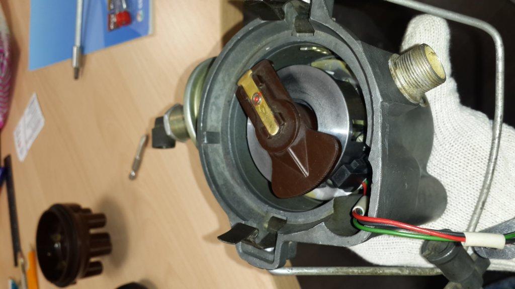

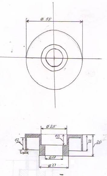

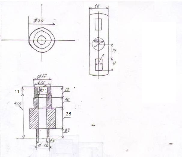

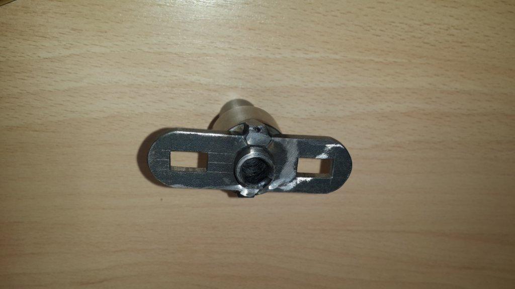

Трамблер готов, скоро все чертежи-эскизы выложу.
Гражданский трамблер отличается внутрянкой от экранированного.
Те чертежи, что были вначале и взятые с allgaz.ru относятся к гражданскому трамблеру.
У меня экранированный, посему детали чуть-чуть изменены в габаритах.
20170926_115846.jpg [ 78.09 KiB | Просмотров: 11452 ]
20170926_115835.jpg [ 78.13 KiB | Просмотров: 11452 ]
20170926_111013.jpg [ 81.73 KiB | Просмотров: 11452 ]
20170926_104441.jpg [ 49.42 KiB | Просмотров: 11452 ]

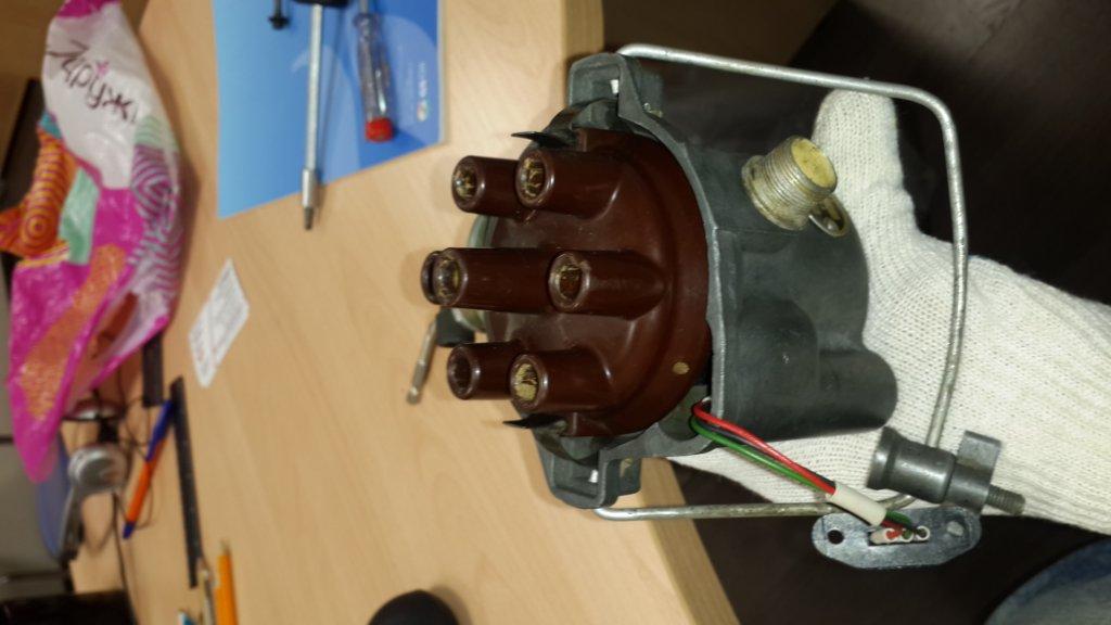

Трамблер полностью собран.
Выкладываю переделанные чертежи и фотки сборки

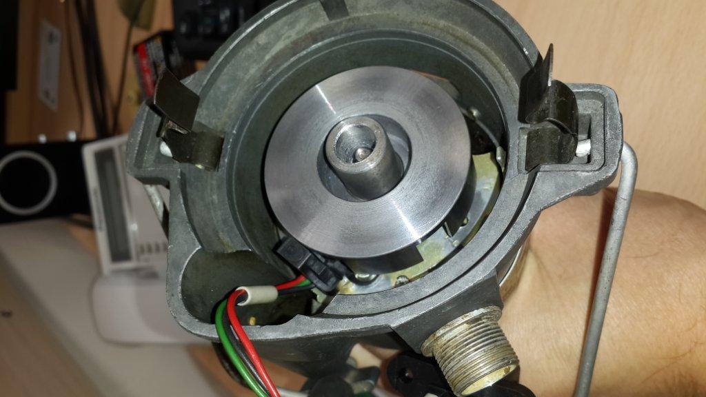

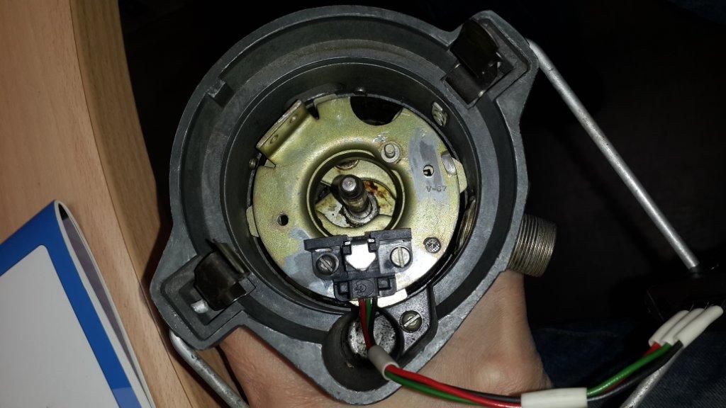

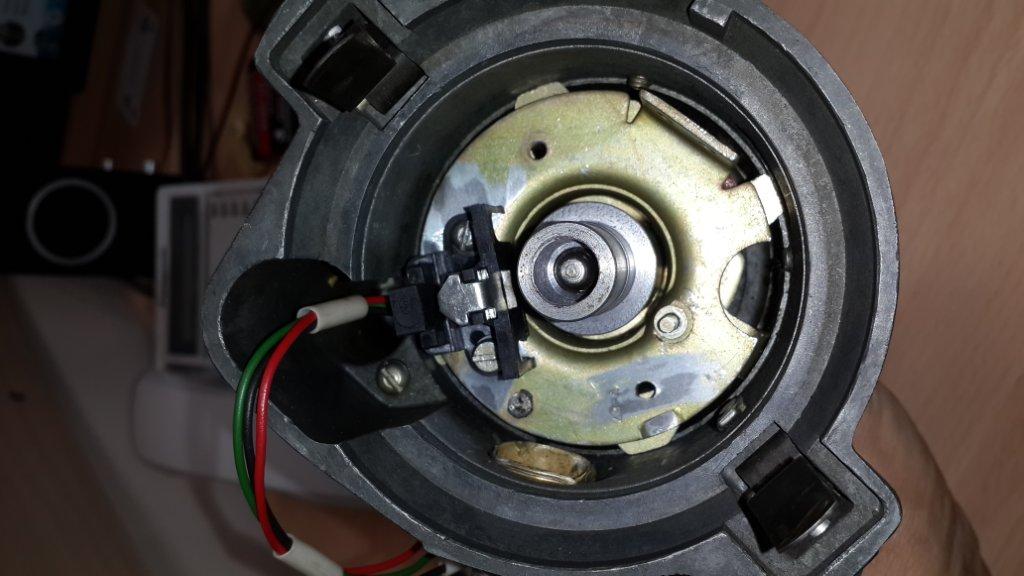

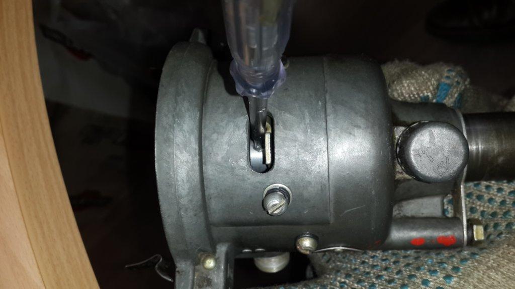

Сборка по этапам:
1. Сверлим отверстие в маркерном диске (шторке) для фиксации на валу.
2. Вставляем шторку на вал и сверлим через отверстие в шторке углубление на валу.
3. Режем резьбу в отверстии шторки подбираем болт для фиксации шторки на валу.

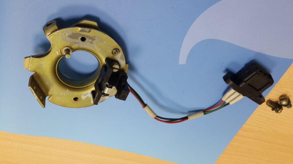

4. Привариваем к валу нижнюю пластину центробежного октан корректора и вставляем вал в трамблер.
5. Вставляем в трамблер пластину вакуумного корректора с установленным датчиком Холла.
20170926_115835.jpg [ 78.13 KiB | Просмотров: 11437 ]
20170926_153125.jpg [ 54.78 KiB | Просмотров: 11437 ]
20170926_153200.jpg [ 62.85 KiB | Просмотров: 11437 ]
20170926_153142.jpg [ 67.78 KiB | Просмотров: 11437 ]

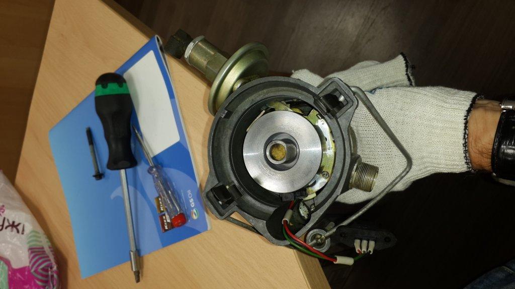

СообщениеДобавлено: 26 сен 2017, 17:55
6. Вставляем шторку на вал и закручиваем болт фиксационный на шторке через отверстие под вакуумный корректор в корпусе трамблера.
7. Вставляем вакуумный корректор и прикручиваем его.
8. Надеваем бегунок.
9. Закрываем крышкой.
Готово.
20170926_162156.jpg [ 64 KiB | Просмотров: 11437 ]
20170926_162130.jpg [ 72.71 KiB | Просмотров: 11437 ]
20170926_162044.jpg [ 73.95 KiB | Просмотров: 11437 ]
20170926_160830.jpg [ 61.67 KiB | Просмотров: 11437 ]
20170926_115846.jpg [ 78.09 KiB | Просмотров: 11437 ]
СообщениеДобавлено: 26 сен 2017, 18:09
Теперь для полной эстетики вывести провода через родные разъемы, установить крышки и на родное место прописывать его.
СообщениеДобавлено: 26 сен 2017, 18:19
Да, приедет средняя часть и буду колдовать.
Если провода резать от датчика Холла или кромсать разъем, то не редко перестает работать..
Там слаботочка идет и поэтому стоит коммутатор.
Капризная штука на предмет поиздеваться.
Посему постараюсь просунуть через отверстия, которые есть без понажовщины :)
Или в крайнем случае в самодельной крышке сделаю кронштейн для датчика Холла.
