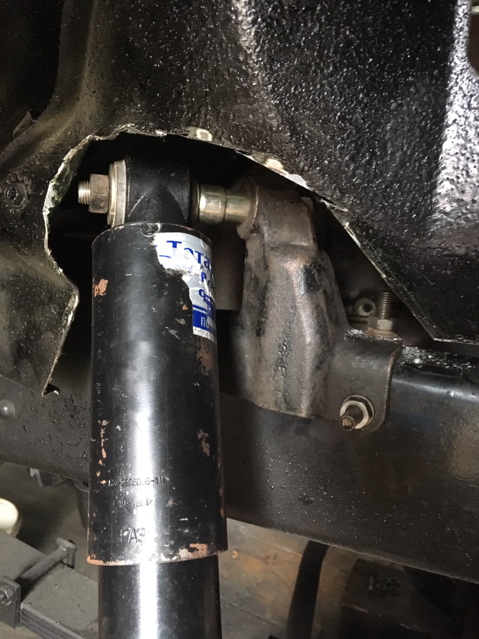

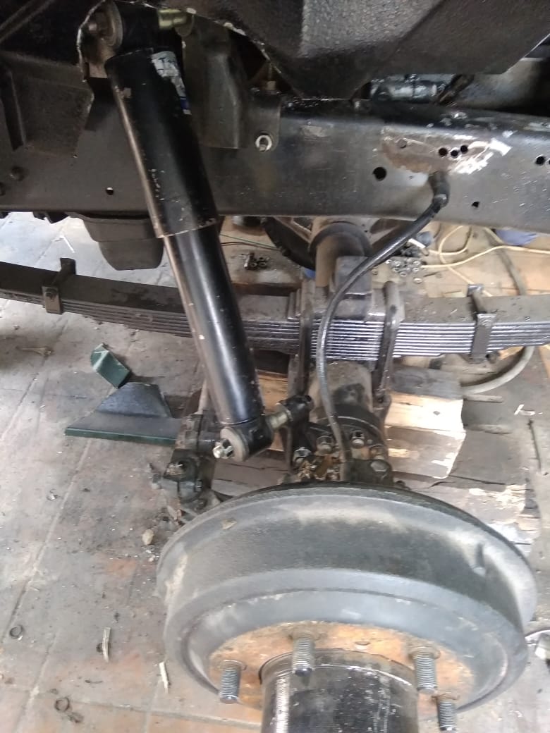

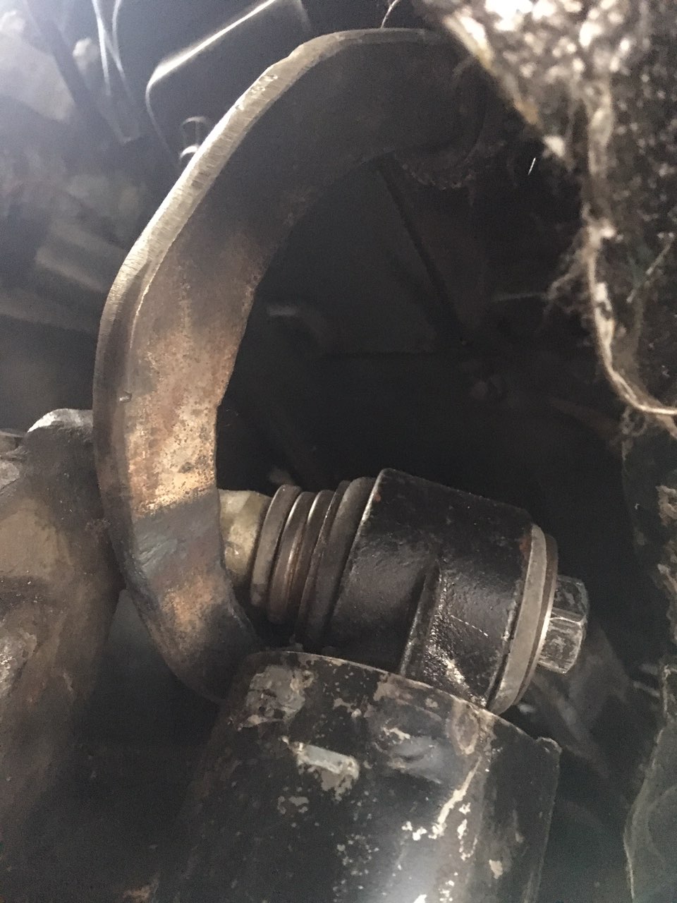

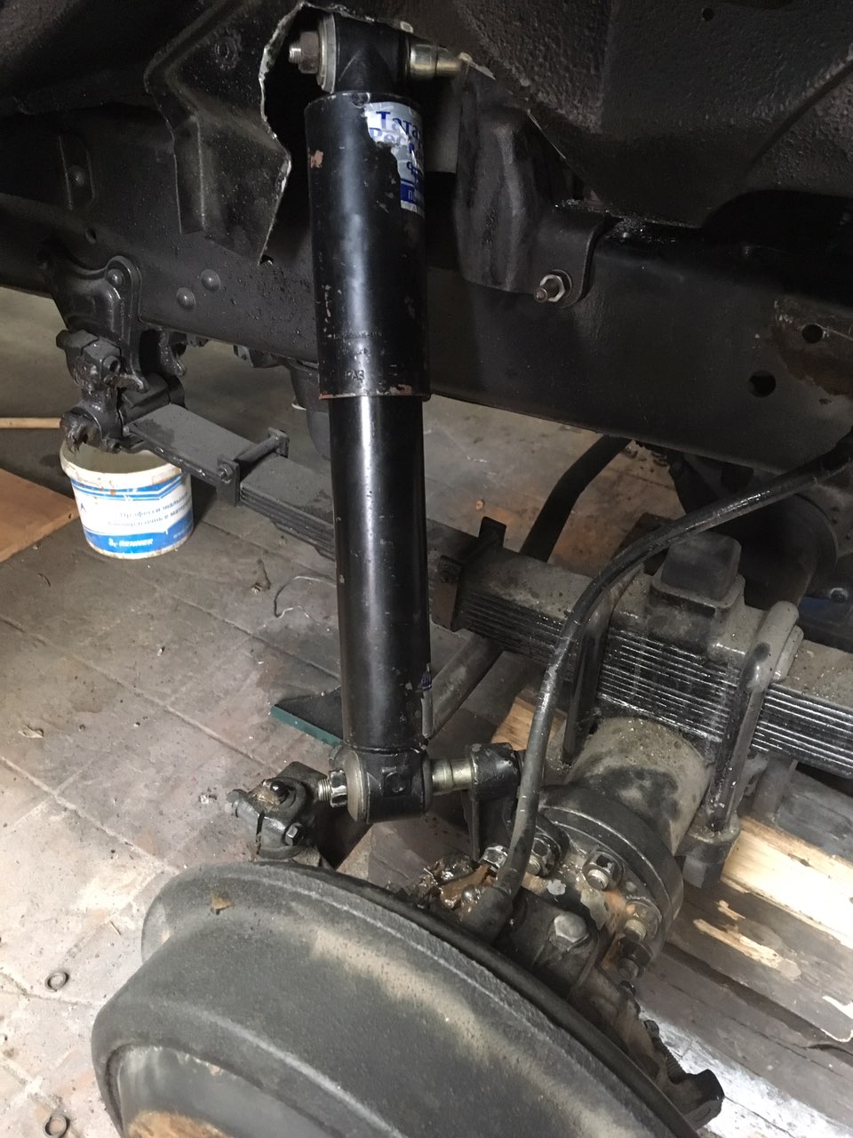

Наконец-таки после многочисленных пинков мои ремонтники разродились решением установки амортизаторов.
Все дырки заварятся и все закрасится.
Сейчас просто фотки.
ПО фоткам вроде ничего сделали.
Через неделю буду в Брянске - визуально посмотрю.

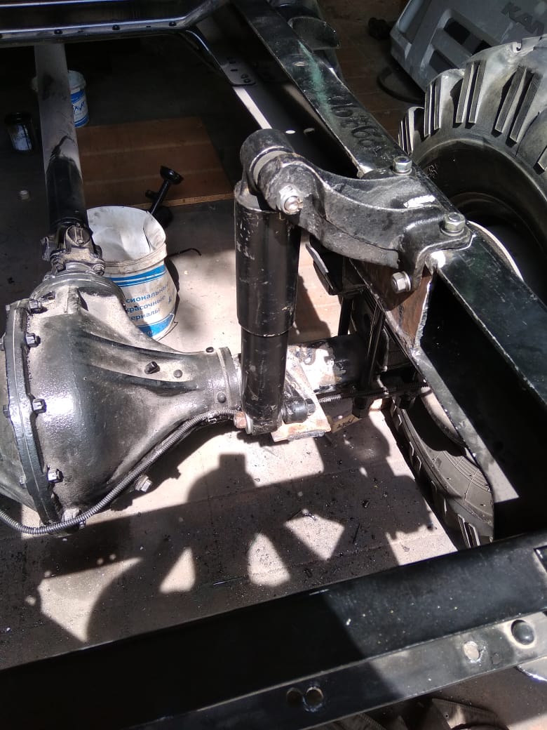

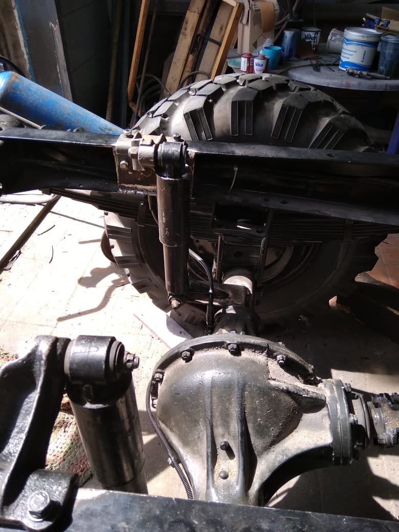

СообщениеДобавлено: 25 июл 2019, 15:00

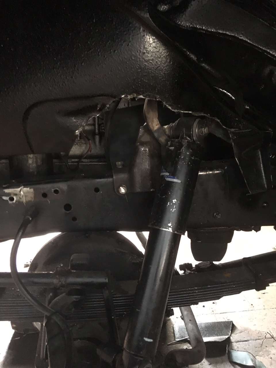

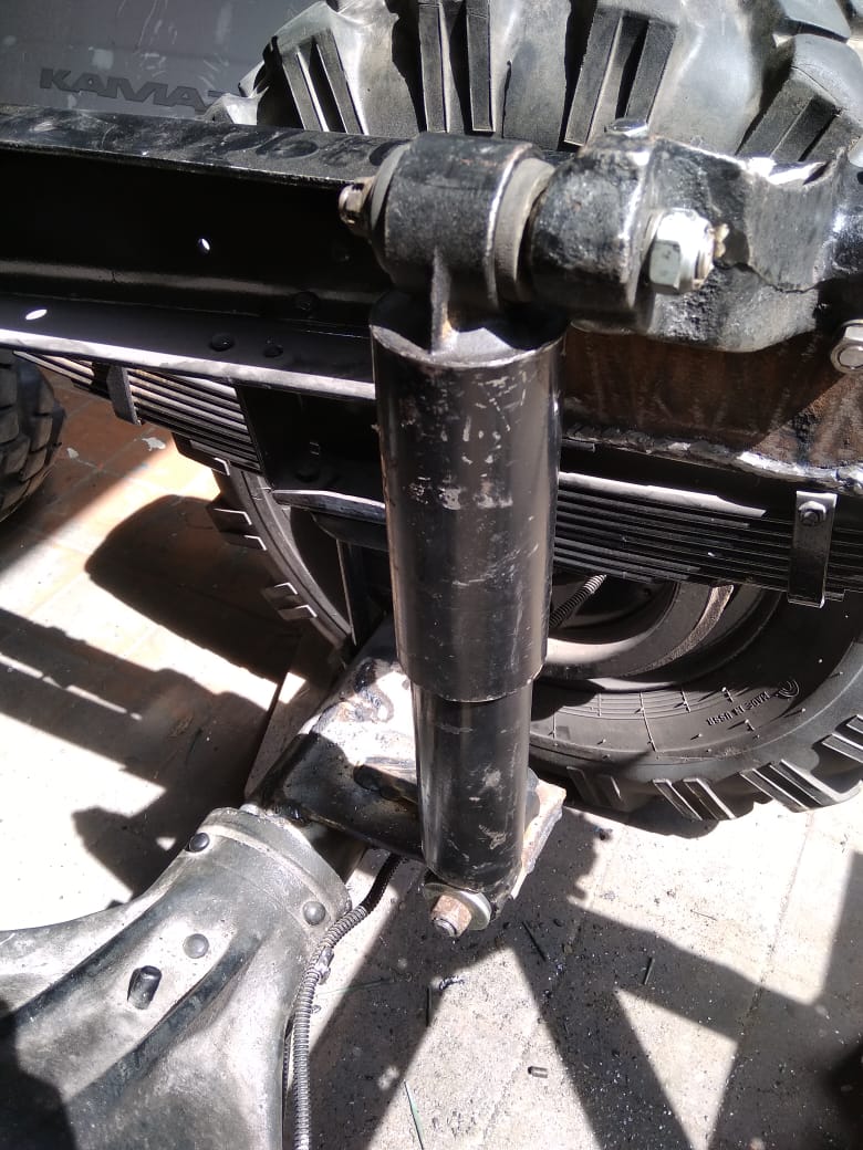

Дополнительные ракурсы амортизаторов.
Пришлось сместить верхние кронштейны впереди по причине углов нижних кронштейнов амортов ГАЗ-66.
Слева пришлось изменить педаль сцепления для установки аморта.
В принципе схема рабочая и аморты спереди работают не на разрыв, а на прием удара подвески, то есть правильно. Лишние отверстия в раме будут заварены и закрашены.
Посему вывод:
1. Если берем комплектующие от ГАЗ-66, то спереди установить по иному аморты не получится.
2. Лучше сделать нижнее крепление амортоыв переднего моста самостоятельно для установки их в вертикальном положении.

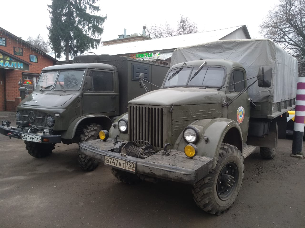

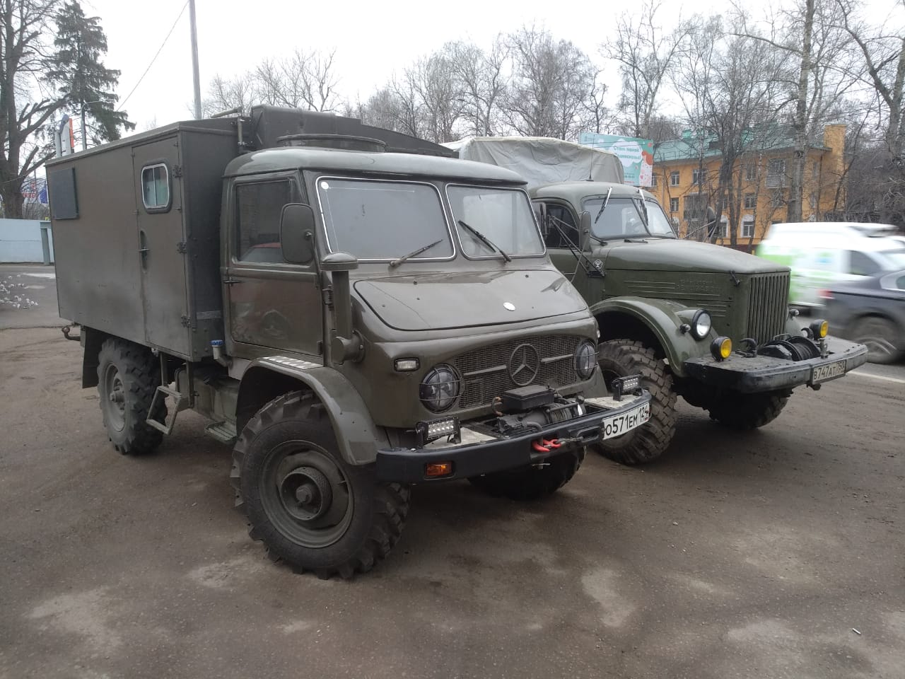

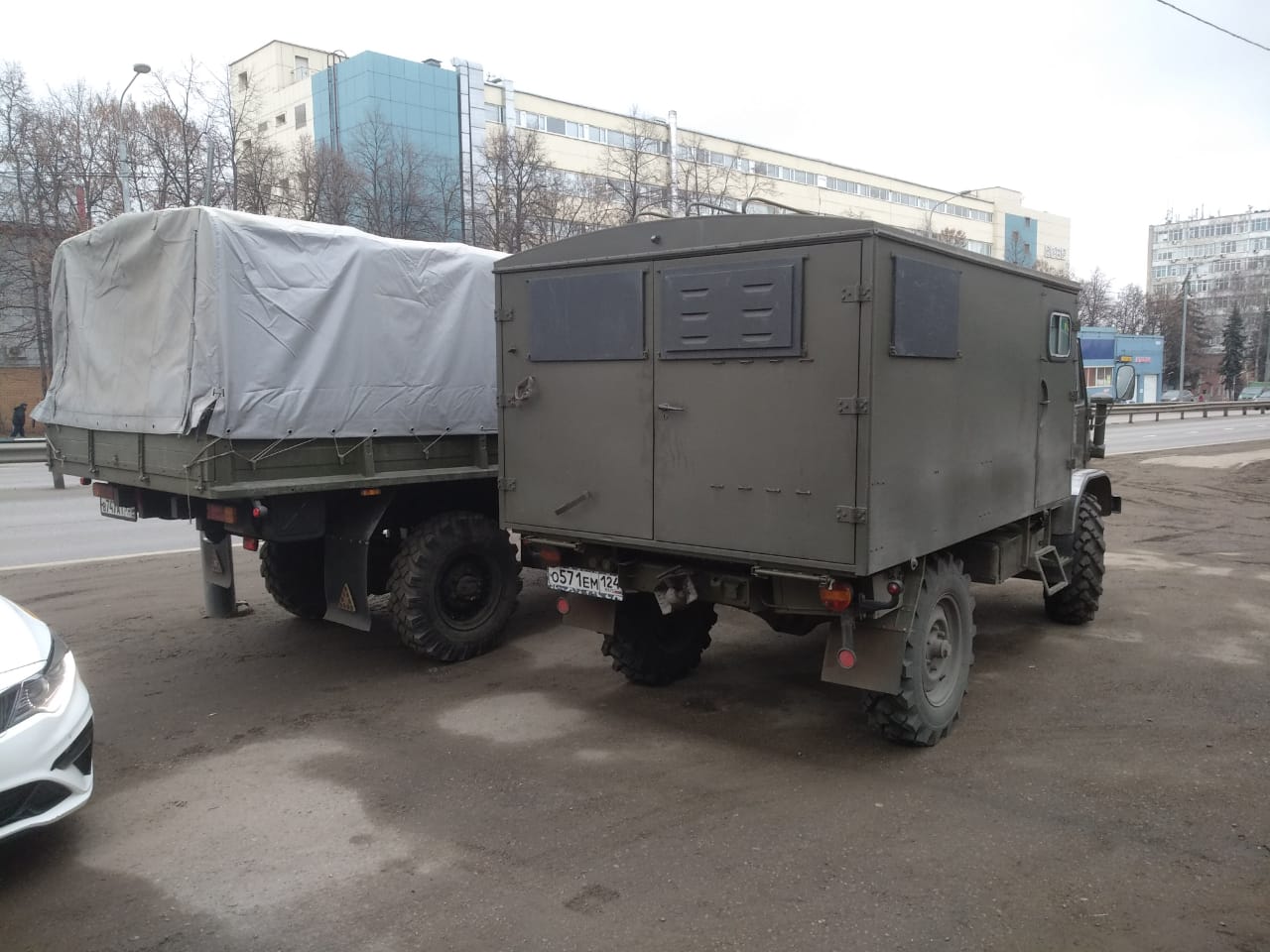

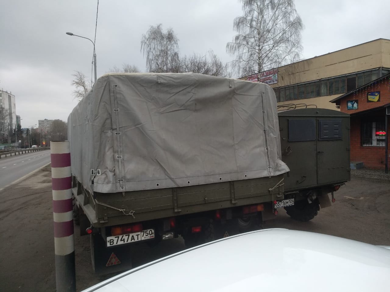

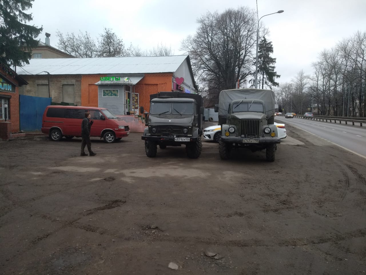

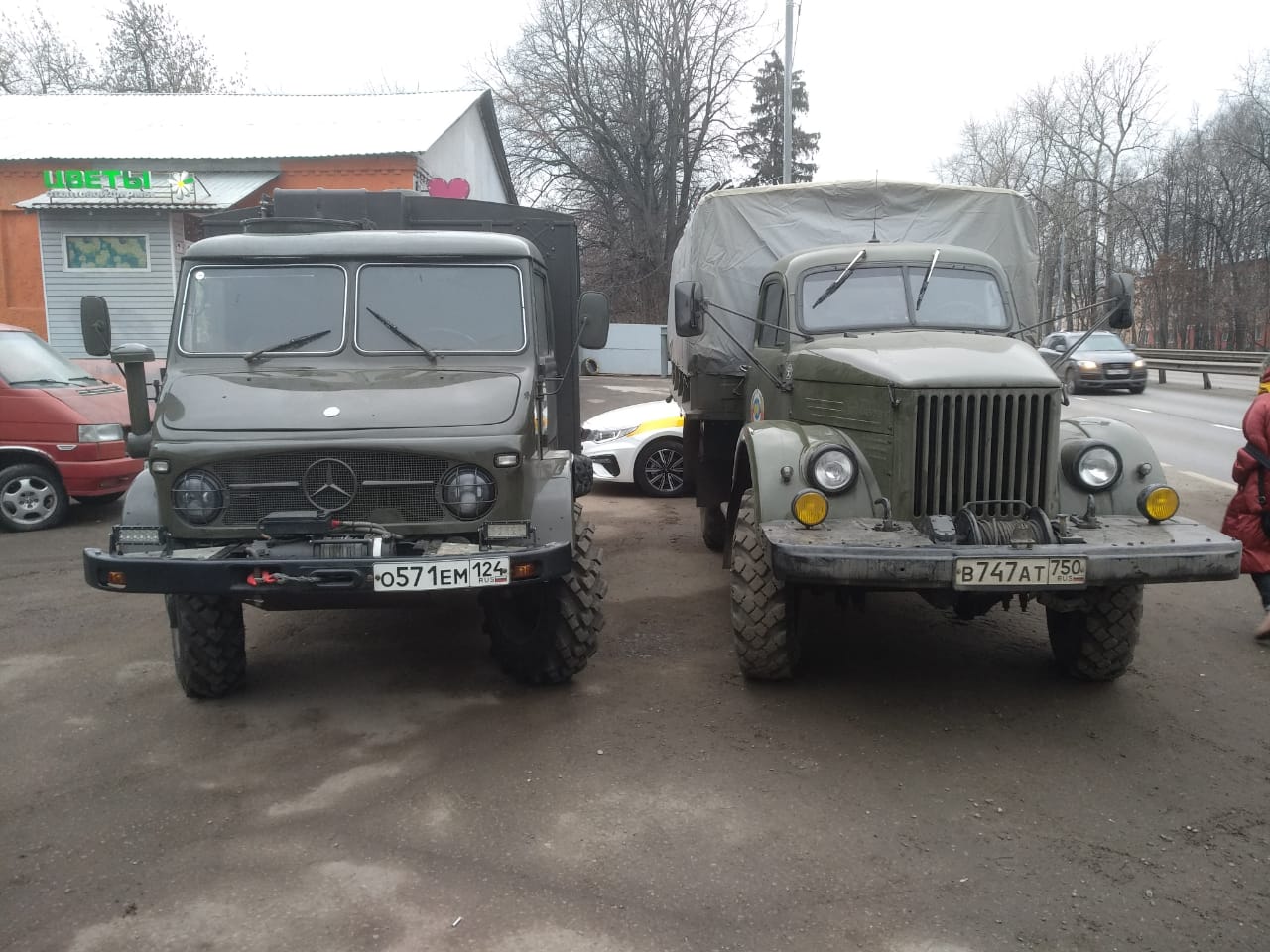

Сегодня проводил дорожный тест на Unimog 404 и заехал к Леониду сделать сравнительную фото сессию ГАЗ-63 и Unimog 404.
Газон Леонида длиннее унимога на 90 см.
Колеса одинаковые, кабина значительно шире на унимоге.
Габариты кунгов одинаковые (2000х3000).
Со штатными кунгами ГАЗ-63 - 5500 мм длинной, а Unimog 404 - 5000 мм.
Колея у обоих 1600.
База Унимог 2900 мм, ГАЗ-63 3300 мм (если не путаю ничего).
Клиренс Унимог 420 мм, ГАЗ-63 275 мм.

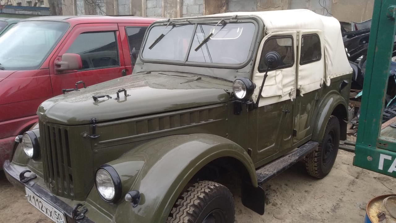

СообщениеДобавлено: 14 дек 2019, 20:42
Забыл вчера еще две фотки добавить от посещения Леонида.
Газ-69 - привезли Лене на регулировку клапанов сначала, а там пришлось и головку снимать.
Но ничего - САМЕЦ снова в строю! :D
