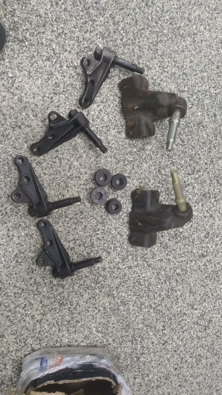

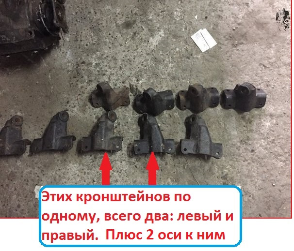

Руки дошли до установки телескопических амортизаторов на мой ГАЗ-63.
Купил у знаменитого продавца с форума ГАЗ-66 комплект из 4-х амортов новых, производства СССР, двух задних верхних опор амортов ГАЗ-66 и четырех нижних передних опор амортов ГАЗ-66.
Верхние опоры амортов от ГАЗ-53 у меня уже были так же, как и оси для втулок.
Передал весь комплект на установку, показал много фоток и видео и как всегда парни начудили.
Пересылаю очередное творчество парней под названием на ОТЪЕ**СЬ.
Конечно сейчас уже после вливания парни переделывают.
Смотрим и ржем все вместе.

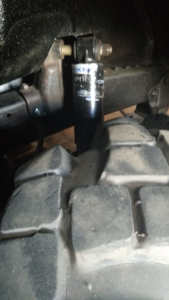

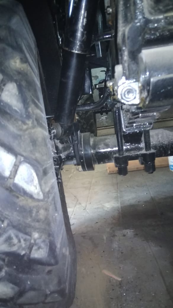

Ошибка в том, что вместо передних верхних опор поставили задние (впереди) и отрезали часть брызговика, хотя все встает без обрезаний с передними верхники опорами.
Ну а про задние аморты в горизонтальном положении я вообще молчу.

СообщениеДобавлено: 01 июл 2019, 16:08
да..... задние прикольно..... ))
"чтобы не было пиз..ежу - делай ВСЁ по чертежу" - инженерно-народная мудрость :D
потом останется задуматься о стабилизаторе )))))
по типу такого https://www.drive2.com/l/460514228571211451/
СообщениеДобавлено: 01 июл 2019, 18:59
Согласен. Хорошо сделано.
Но нигде не видел стабилизатора на рессорах.
Мост неразрезной и рессоры в отличие от пружин сами сопротивляются на скручивание.
Посему, скорее всего вещь работать не будет как на пружинах, но посмотреть опытным путем я бы не отказался.
