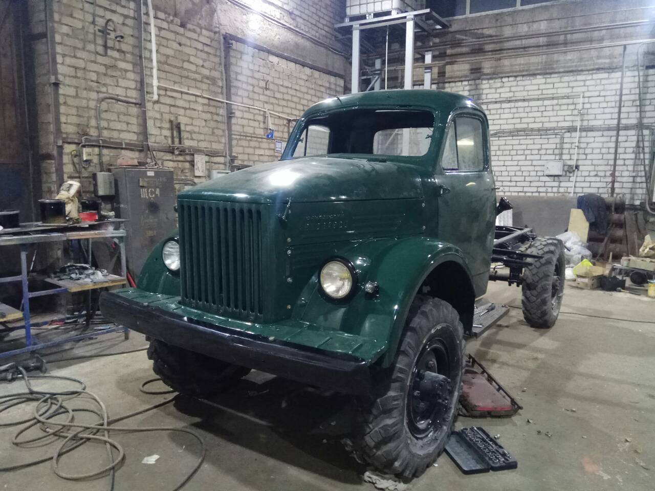

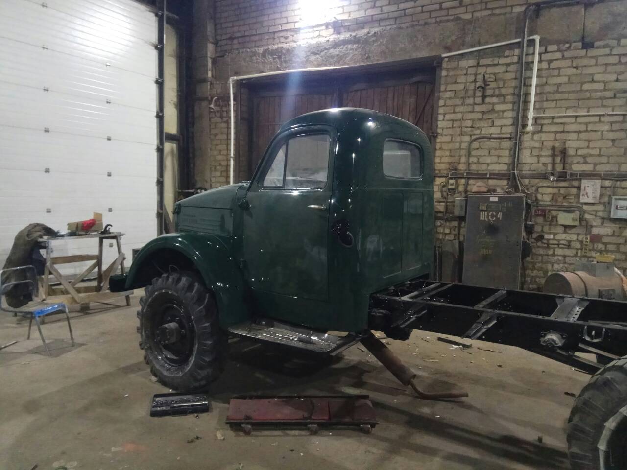

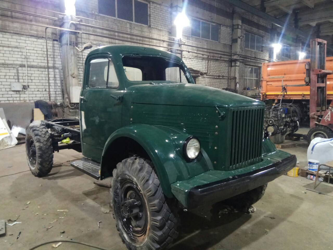

СообщениеДобавлено: 08 окт 2018, 23:59

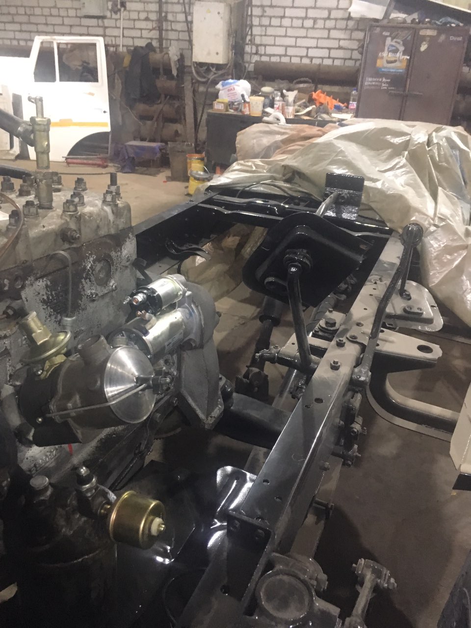

Продолжаем повествование.
Нынче мотор установлен и обещают в течение недели полутора собрать и завести.
viber image.jpg [ 199.65 KiB | Просмотров: 11682 ]
3.jpg [ 185.94 KiB | Просмотров: 11682 ]
2.jpg [ 194.79 KiB | Просмотров: 11682 ]
1.jpg [ 211.21 KiB | Просмотров: 11682 ]

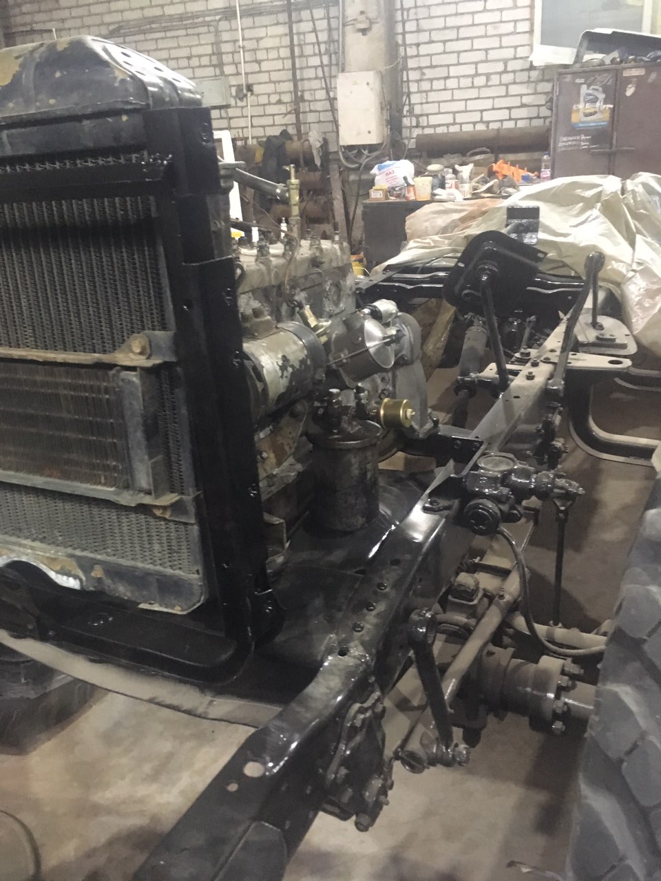

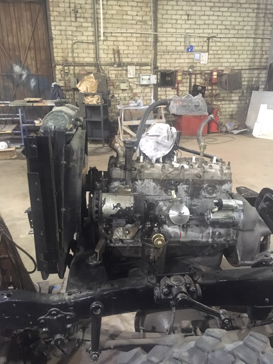

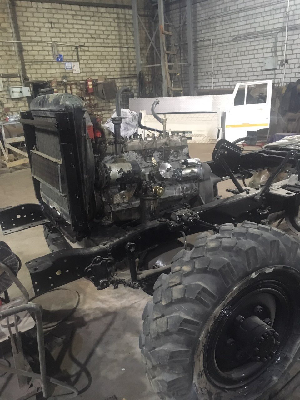

СообщениеДобавлено: 27 окт 2018, 00:38

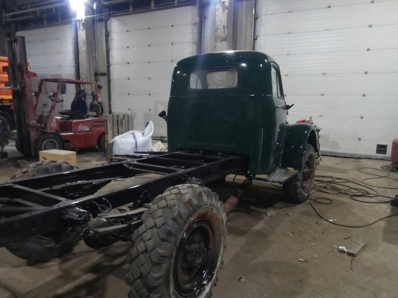

Медленно, но верно идет процесс сборки.
Скоро запуск мотора.
А сейчас вот так.
САМЕЦ ОДНАКО.
WhatsApp Image 2018-10-26 at 18.54.02.jpeg [ 141.06 KiB | Просмотров: 11574 ]
WhatsApp Image 2018-10-26 at 18.54.02 (3).jpeg [ 100.38 KiB | Просмотров: 11574 ]
WhatsApp Image 2018-10-26 at 18.54.02 (2).jpeg [ 116.71 KiB | Просмотров: 11574 ]
WhatsApp Image 2018-10-26 at 18.54.02 (1).jpeg [ 153.93 KiB | Просмотров: 11574 ]
