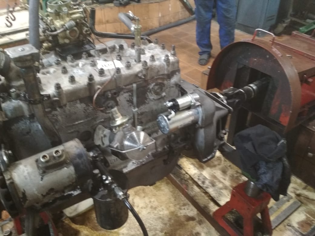

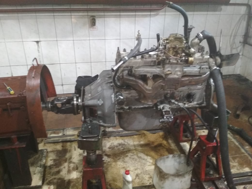

Продолжаем эпопею!
Собрали моторчик и поставили на обкаточный стенд.
Механик сказал, что проблем при сборке не возникло.
Поршни, кольца, вкладыши - ГБЦ - все встало на место без доработки напильником.
Что не может не радовать))).
Но самое основное увидим после обкатки и пуска.
Надеюсь, все получиться неплохо.

СообщениеДобавлено: 20 сен 2018, 18:49
Обкатка холодная?
СообщениеДобавлено: 20 сен 2018, 19:30
Да, холодная обкатка.

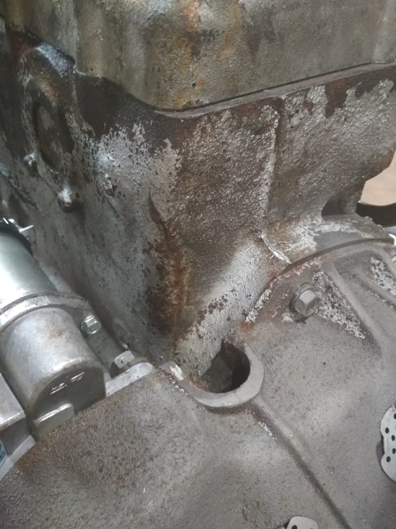

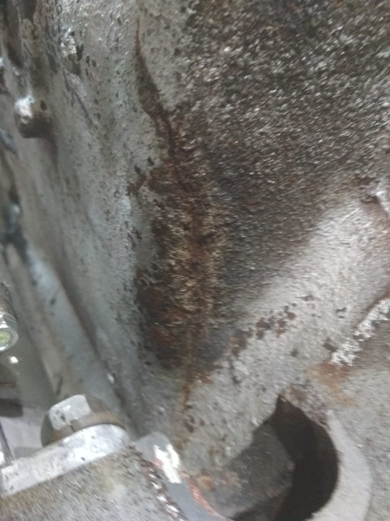

СообщениеДобавлено: 22 сен 2018, 00:24
Установили мотор на холодную обкатку.
Выявили попутно трещину в блоке внешнюю.
Хотя в моторе около 4 лет был антифриз, но трещину заделать нужно.

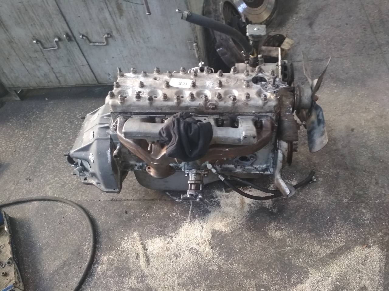

СообщениеДобавлено: 25 сен 2018, 10:11
Моторчик обкатали холодной обкаткой.
Давление на холостых в прогретом состоянии (насколько можно было прогреть после 3-х часов обкатки на стенде) 3 очка.
Ничего не делали с регулировкой редукционного клапана и не установлен клапан слива на радиатор охлаждения.
Нужно будет еще по колдовать с данными девайсами, чтобы на холостых было давление на прогретую не ниже 3.
То есть редукционник настроить на сброс свыше 4.5, а клапан слива через радиатор свыше 3.
Таким образом холостые всегда не ниже 3, верхнее давление 4.5 со сливом через редукционник и через радиатор.
СообщениеДобавлено: 25 сен 2018, 12:16
Стаж с: 12 окт 2011, 20:08
Сообщений: 216
Откуда: Серпухов
Имя: Сергей MAVRIN
Пункты репутации: 16
Оставьте клапан радиатора как он есть. Пусть лучше радиатор раньше в работу вступает. Я просто не знаю как на машинах, мне очень помогает радиатор при работе на холостых оборотах. Когда на низких оборотах нагрузка большая, и масло начинает интенсивно нагреваться. В принципе у Вас давление не плохое, может где то идёт незначительная потеря но это не криминал. Я заметил что у Вас маслонасос самодельный... Так вот я когда тоже собрал себе такой насос и он выдавал 2,3 на холостом, на оборотах он поднимал до 4 кг. Когда мотор нагревался до 85 градусов, то было чуть меньше. Потом я поставил насос от БТР, и давление выросло, и до сих пор остаётся одинаковое при большой наработке двигателя. Хотя насос БТР меньше в производительности чем самодельный. Этим летом работал под нагрузкой, двигатель разогрелся до 95 градусов, давление даже не упало. На холостых 3 кг, на средних оборотах 5 кг. При закрытом кране радиатора на холостых 4 кг. Обороты ставил по тахометру 650 об. При температуре ДВС 80 гр. все те же самые характеристики.
