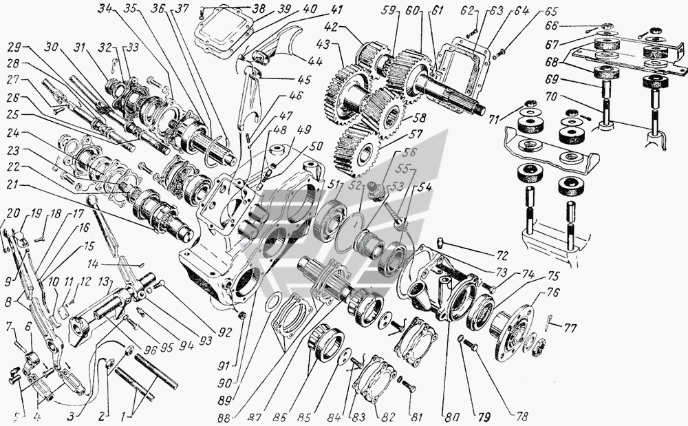

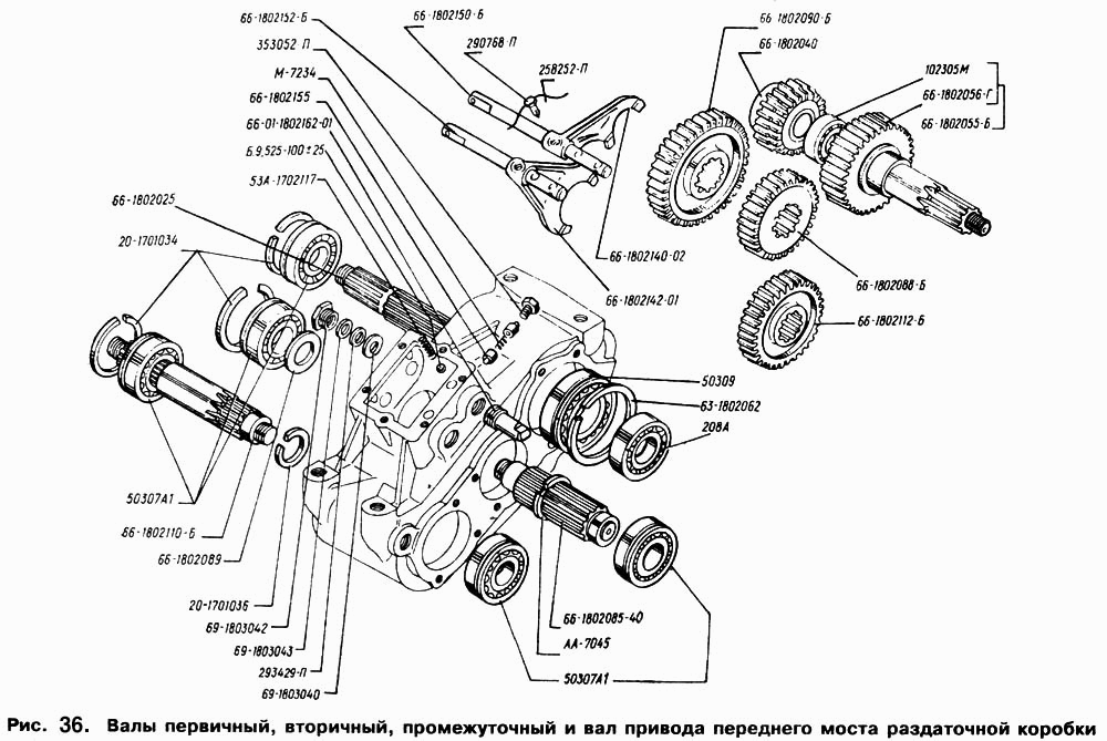

Раздатки ГАЗ-63 и ГАЗ-66 сильно отличаются внутри.
Зубья шестерен в ГАЗ-66 все прямозубые, а в ГАЗ-63 есть косой зуб.
Да, да, именно в ГАЗ-63 косой зуб, а не в ГАЗ-66
Посему КОМы на раздатку на ГАЗ-63 от ГАЗ-66 не встанет.
При этом крышки-заглушки входа на КОМ одинаковые и записаны по номеру 63...
ГАЗ-66.gif [ 141.47 KiB | Просмотров: 10257 ]
ГАЗ-63.gif [ 92.09 KiB | Просмотров: 10257 ]
