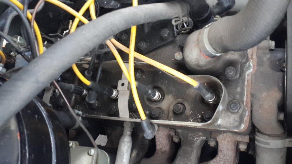

Между товарищами зашел разговор о том, какой мотор у меня установлен.
Я пока не сильно владею знаниями о модификациях, но фотку выкладываю.
Судя по форме корпуса термостата мотор 63Э.
Поправьте, если ошибся.

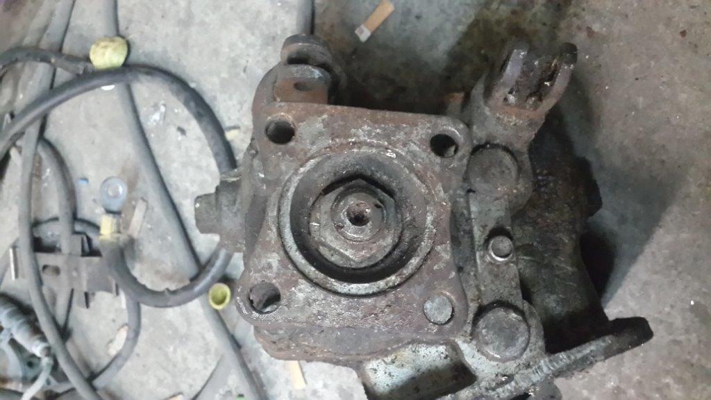

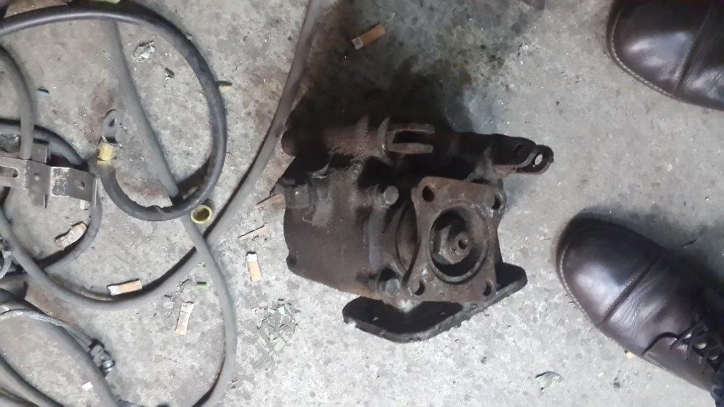

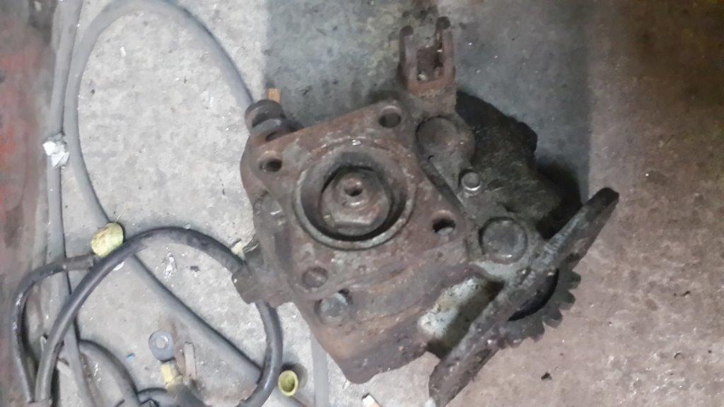

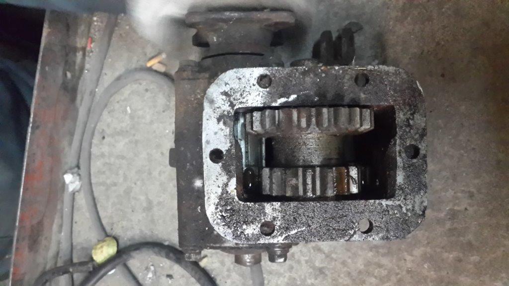

Парни, подскажите, плиз, кто знает.
От чего данная КОМ и не встанет ли на нашу раздатку под заднюю лебедку?
20170919_150146.jpg [ 86.8 KiB | Просмотров: 11011 ]
20170919_150139.jpg [ 82.09 KiB | Просмотров: 11011 ]
20170919_150127.jpg [ 71.13 KiB | Просмотров: 11011 ]
20170919_150115.jpg [ 84.86 KiB | Просмотров: 11011 ]
СообщениеДобавлено: 20 сен 2017, 00:05
Попробуй повертеть, обычно на каорпусах при отливке их маркировали. По крайней мере можно узнать от какой модели машины сей КОМ.
по выходному фланцу, мне сдается что это ЗИЛовский КОМ.
СообщениеДобавлено: 20 сен 2017, 01:16
Ганс правильно говорит..это Зиловский КОМ.К нам никаким боком..
СообщениеДобавлено: 20 сен 2017, 07:19
Сергей и Михаил, спасибо.
Буду чистить и читать.
А КОМ от газ-66 на нашу раздатку встанет?

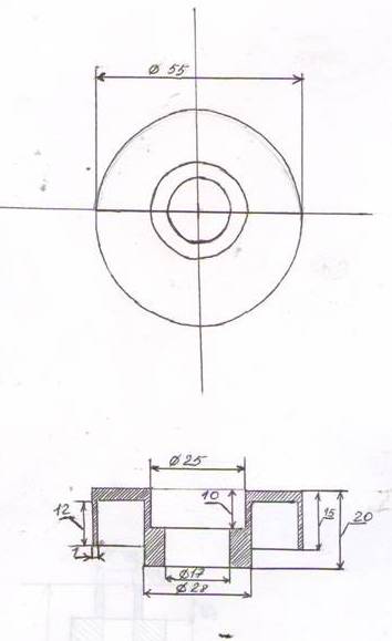

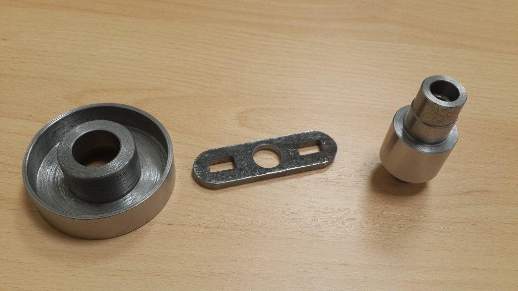

Забрал сегодня от Токаря первый комплект деталек для электронного зажигания.
Как и ожидал, токарь, не смотря на чертеж и пояснения затупил и сделал полуфабрикат.
Завтра будет переделывать.
Все детальки в размер, но не сделал шторки
Талантливые парни :lol: :lol: :lol:

Кстати, чертежи для нашего трамблера кому нужны, выкладываю.
