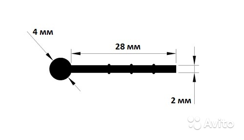

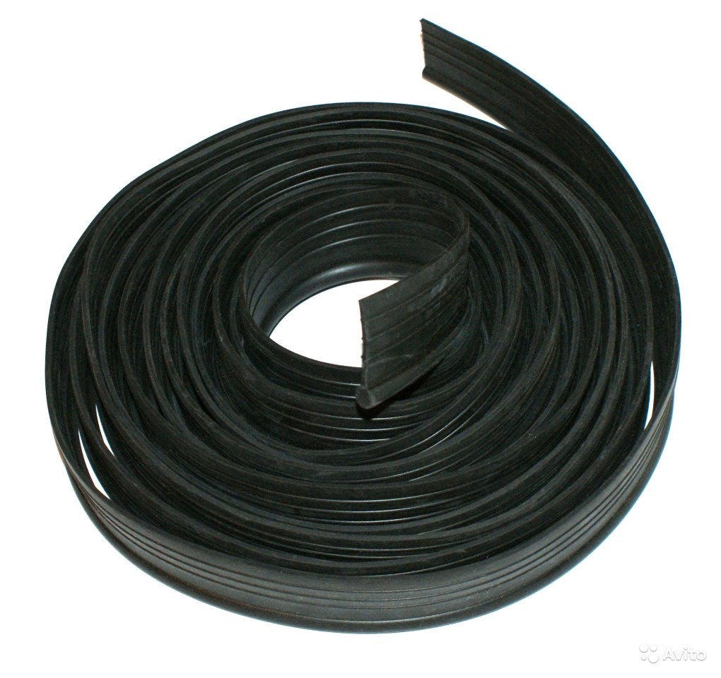

Сегодня купил я прошву между крыльями и брызговиком.
Не делаю рекламу, но наверняка многим нужна прошва.
Миха63 (спасибо огромное) порекомендовал товарища "Panin" на форуме Уазбука из Ижевска, телефон 89090601999, кто делает прошву близкую к оригиналу.
Я перезвонил товарищу. Он реально делает, но после звонка и письма товарищ перестал выходить на связь.
Я подождал 3 дня, а затем посмотрел на Авито и оказалось, что в Москве продают.
Продавец (он же изготовитель) давно продает и может делать на заказ в размер такие вещи.
Ранее они делали круглишок на прошве 5 мм, но по отзывам, что типа не айс, стали делать 3.8-4.0 мм.
Если кому интересно вот объява на авито
https://www.avito.ru/moskva/zapchasti_i ... ion=637640
Вот телефон (Владимир) 89166010514. Мне показался очень адекватным.
Цена 80 рублей за метр.
Текст в объявлении:
"Термоэластопласт.
Характеристики: не дубеет на морозе, не трескается при воздействии ультрафиолета, стоек к: ГСМ, щелочам, кислотам и реагентам, высокая прочность на раздир.
Отправлю на следующий день любым удобным для Вас способом, в том числе с оплатой при получении.
Оптом - скидки до 40%.
Цена за метр всего 80 руб.
Цвет: черный и белый.
Оптовикам скидки от 80 метров."

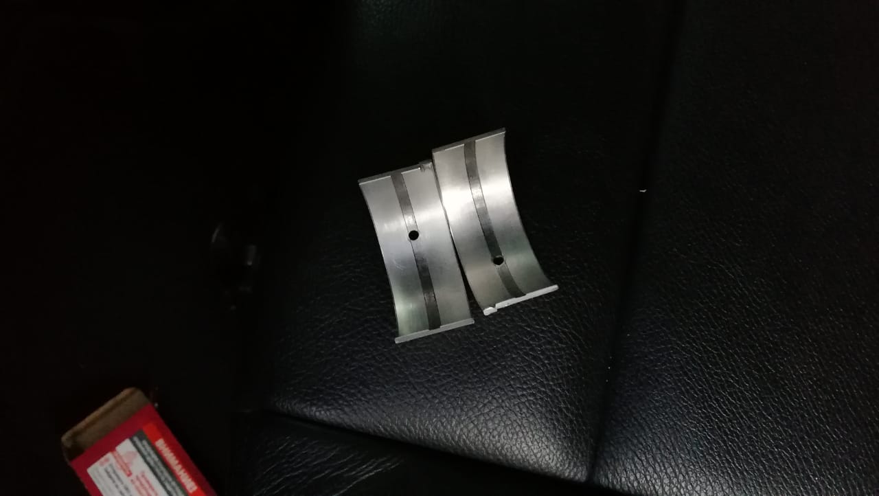

Тихонько двигается процесс сборки мотора.

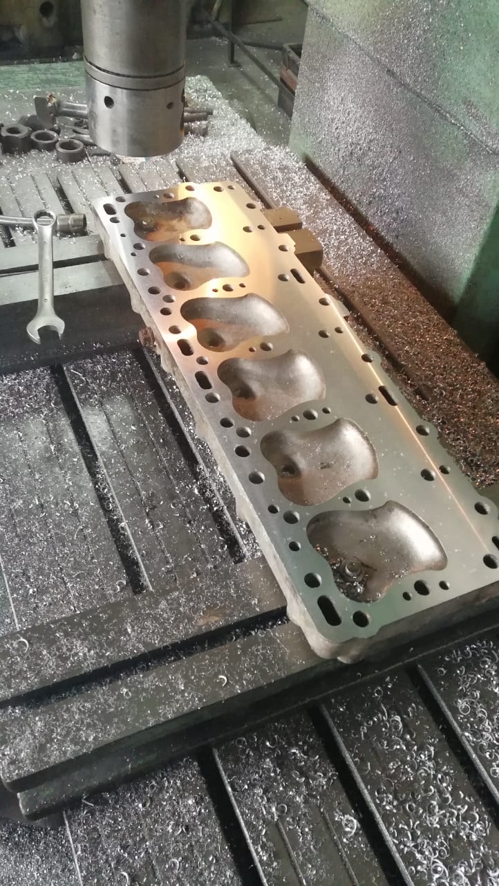

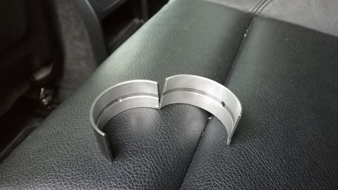

Сегодня проточили сталлеалюминевые шатунные вкладыши.
Завтра состоится спиливание ГБЦ на 2 мм и протачивание выямок под клапана (чтобы не уперлись в открытом состоянии).

СообщениеДобавлено: 13 авг 2018, 14:11
Бошка готова к первой примерке.
Если клапана не упрутся в башку, то под клапана не буду проточки фрезеровать.
У всех данная операция по разному проходит.
Все зависит от заглубления седел клапанов.
Проверим практически.

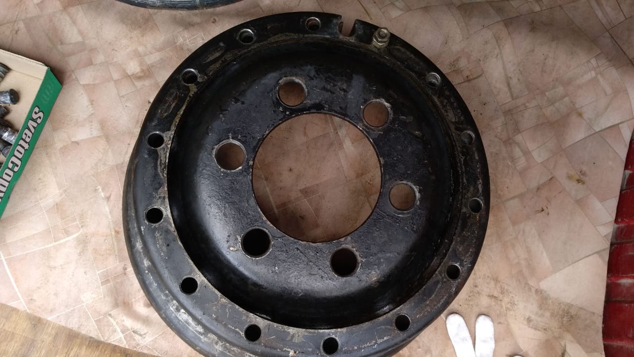

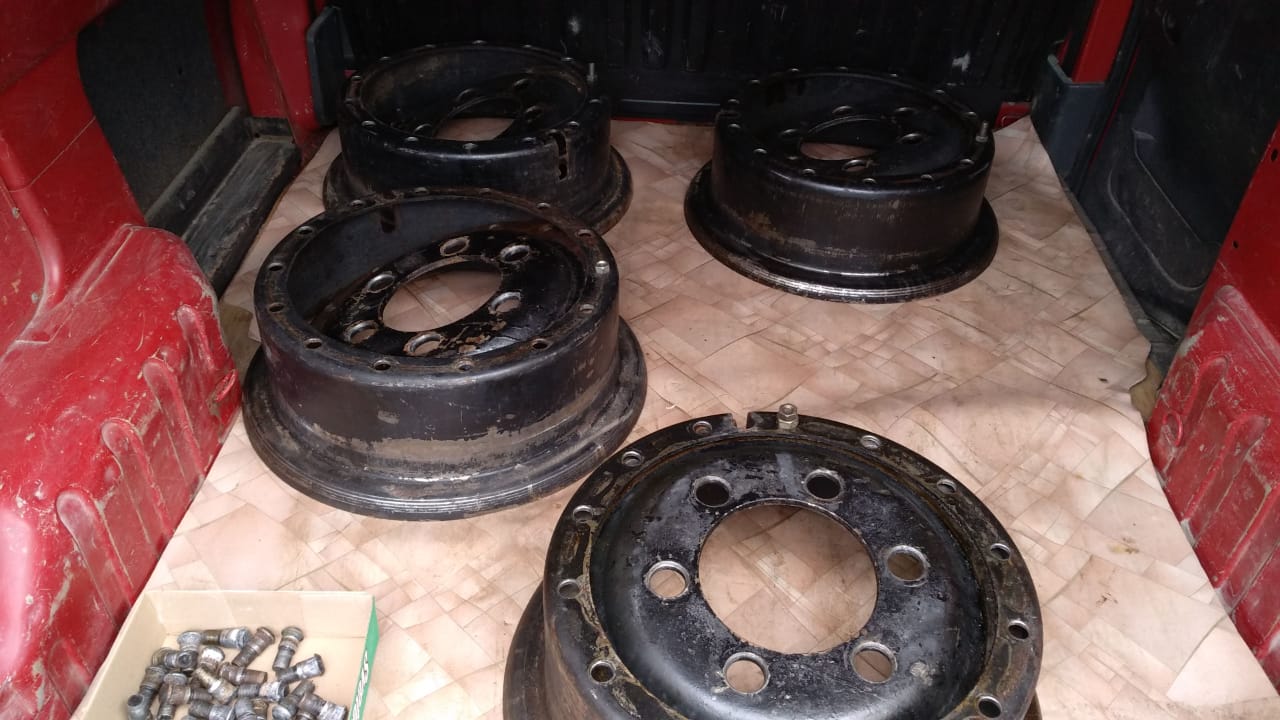

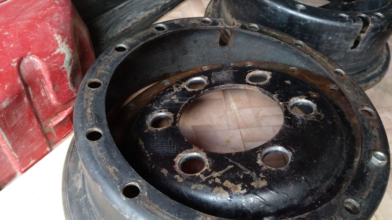

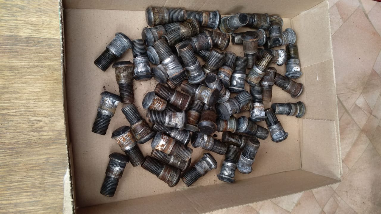

Также успел за сегодня разобрать диски ГАЗ-66 - давно лежат, все руки не доходили.
Теперь осталось их окрасить и собрать, перевернув ступицу диска обратной стороной для увеличения вылета колеса и расширения колеи - защита от переворачивания машины.
Шпильки выдавливал прессом.
Все очень просто.

СообщениеДобавлено: 13 авг 2018, 20:07
Диски разборные вообще интересная весЧь. Однажды довелось разбирать такой диск ток от 157-го, который ни разу за его жизнь не разбирались, занятие было похоже на а....зм, прыгал по 2 часа на каждой гайке :D чтоб каждую до конца открутить.
А тут, в том году, когда снимал со своего колеса, решил смазать нигролом, чтоб легче окрутить было нынче, но не там то было, один черт пришлось ключик с ноги дергать, нигрол испарился как-будто его и не было вовсе.

По дискам ты прав. Поэтому я сначала купил колеса собранные. Потом почитал, подумал и продал колеса. Купил диски уже в разобранном виде.
Оставалось только снять шпильки и центральную ступицу.
Поэто у обошелся без секаса :)
