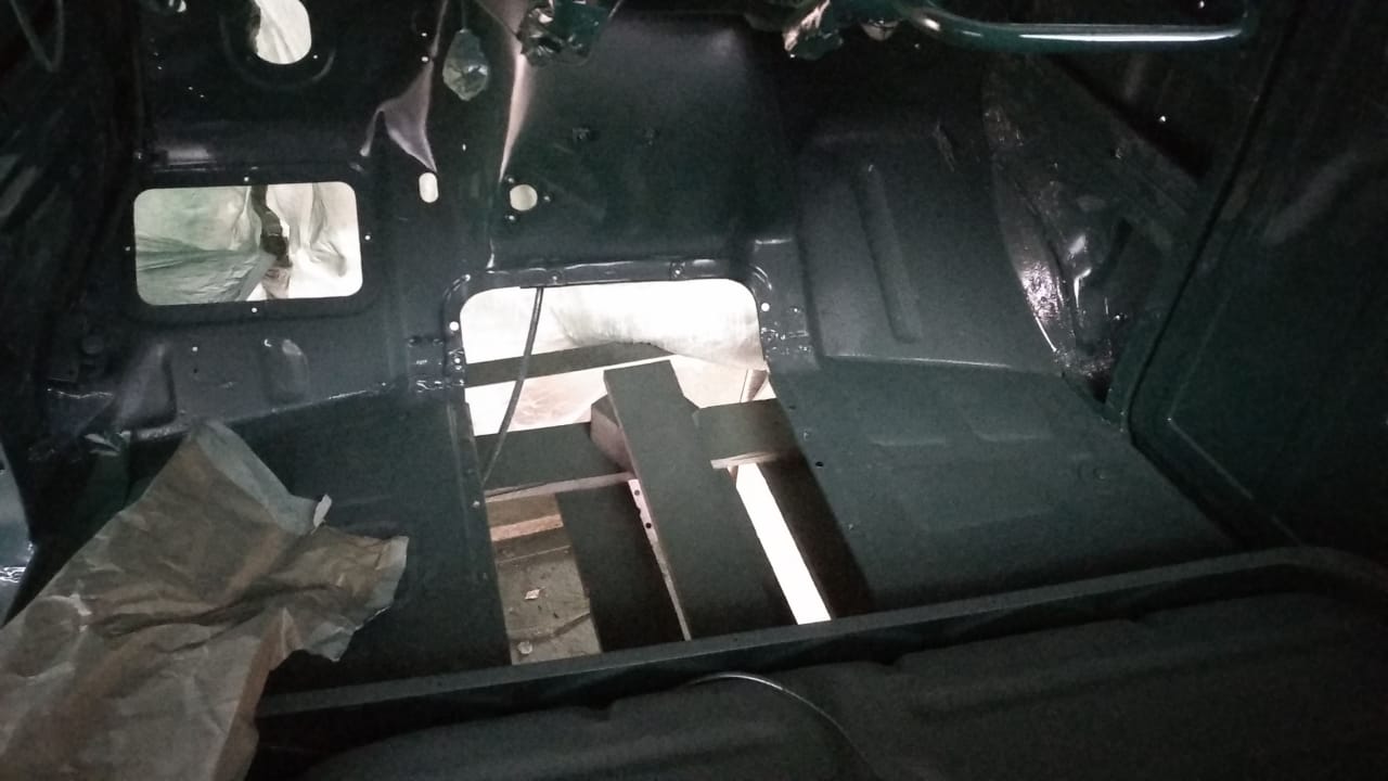

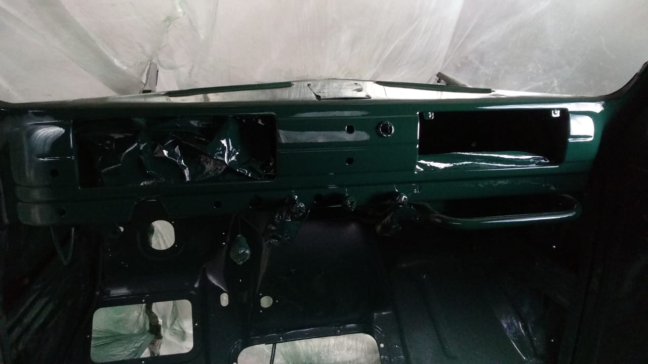

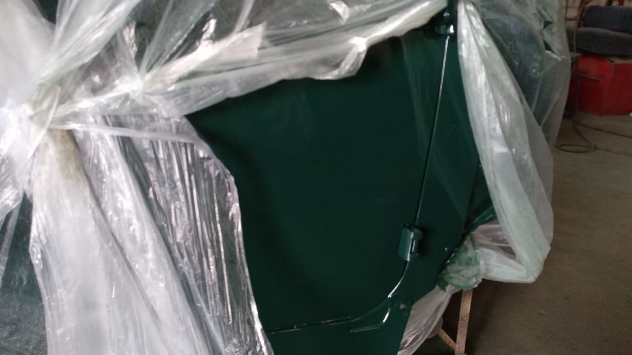

Мотор БТР (ГАЗ-49б 90 Л.С.) доставили к месту ремонта, то есть в Брянск.
На днях разберут и станет понятно, какие детальки от какого мотора собирать в кучу для дальнейшей работы. Родной блок в отличном состоянии, поршни реально без износа. Я их забрал и буду переделывать, как описал выше.
Параллельно ищу прошвы и уплотнители для сборки кабины:
- между крыльями и брызговиками;
- дверных проемов;
- боковых стекол.
В каталог еще не смотрел по номерам и на рынке не искал, поэтому, если у кого есть и готов продать - прошу написать.

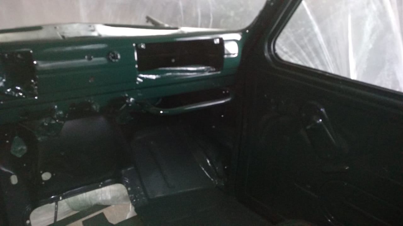

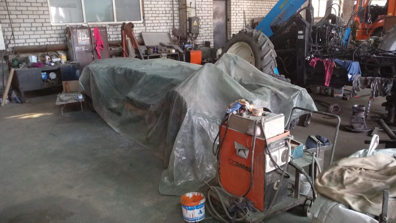

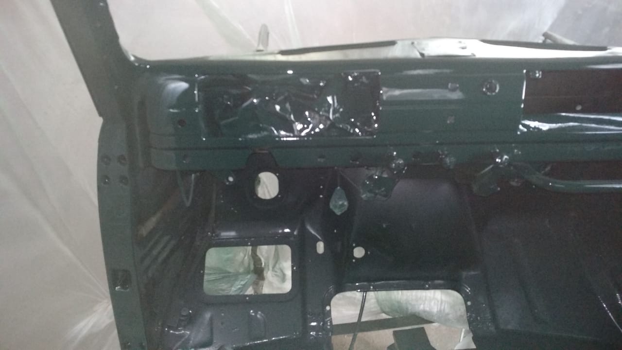

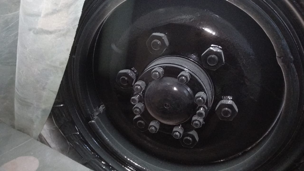

СообщениеДобавлено: 18 июл 2018, 20:27

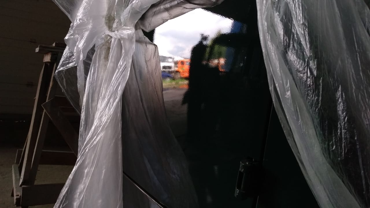

Вспоминаю, какой была кабина изнутри и рама в глине - ужос.
Сейчас совсем другое дело.
Кстати, если кто знает, где есть аргонщик вменяемый по качеству и деньгам в Москве - прошу написать.

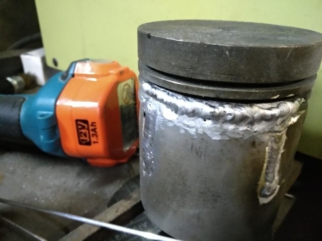

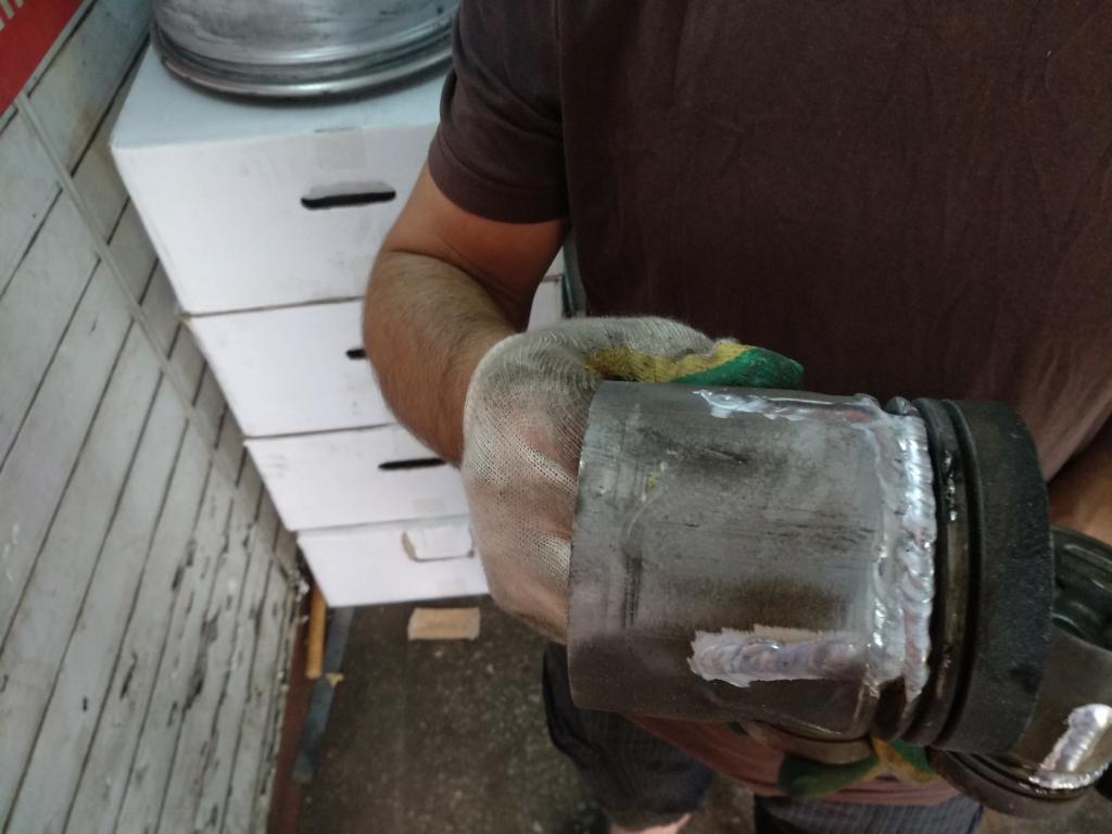

СообщениеДобавлено: 21 июл 2018, 22:06

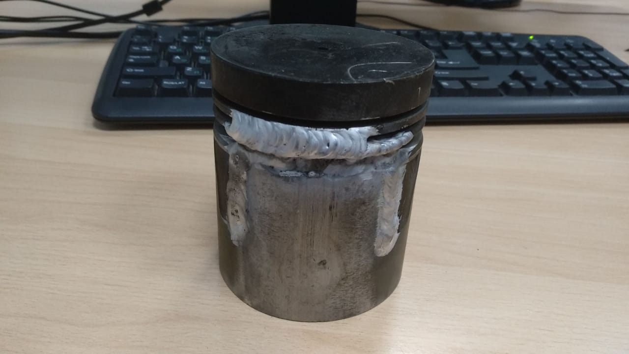

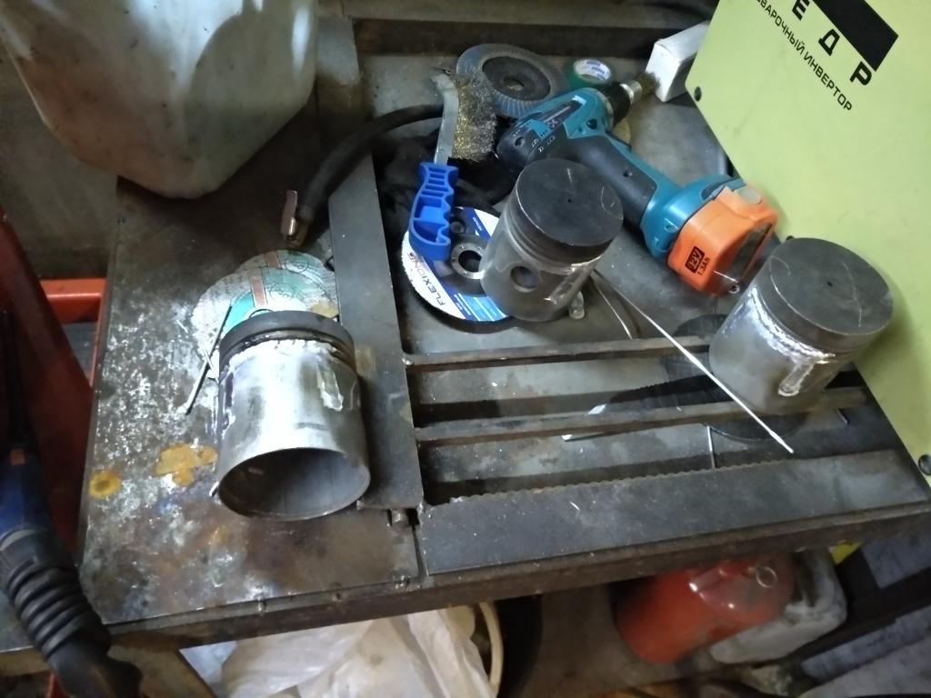

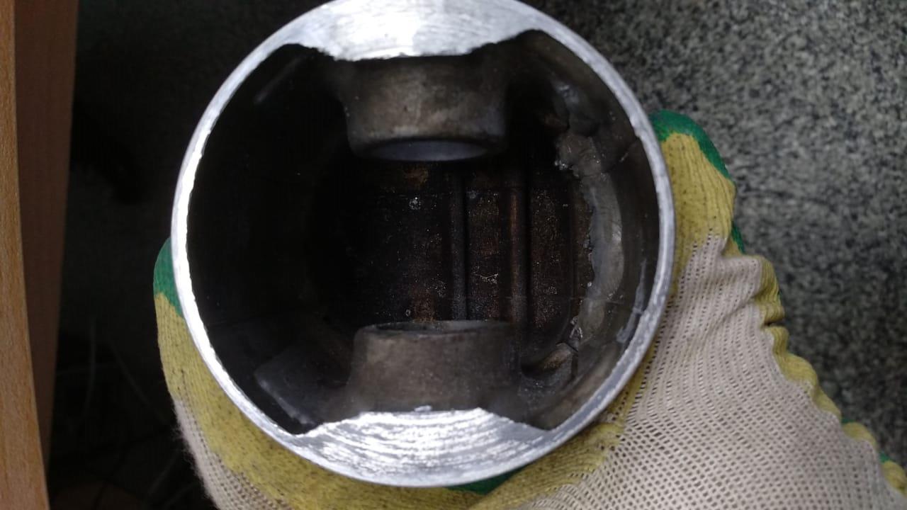

Сегодня начал переделку поршней.
Юбка реально тонкая как лист картонки от конфет и не мудрено, что она постоянно осыпается в поддон даже при штатной эксплуатации.
Первый вариант "заваривания" поршней прошел.
В понедельник к токарю и там будем смотреть насколько необходимо доварить каналы.
IMG_20180721_134728_HHT.jpg [ 65.21 KiB | Просмотров: 8186 ]
IMG_20180721_134722_HHT.jpg [ 87.63 KiB | Просмотров: 8186 ]
IMG_20180721_134659.jpg [ 70.88 KiB | Просмотров: 8186 ]

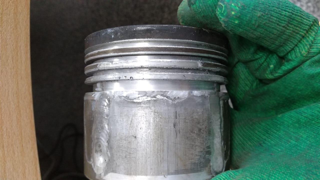

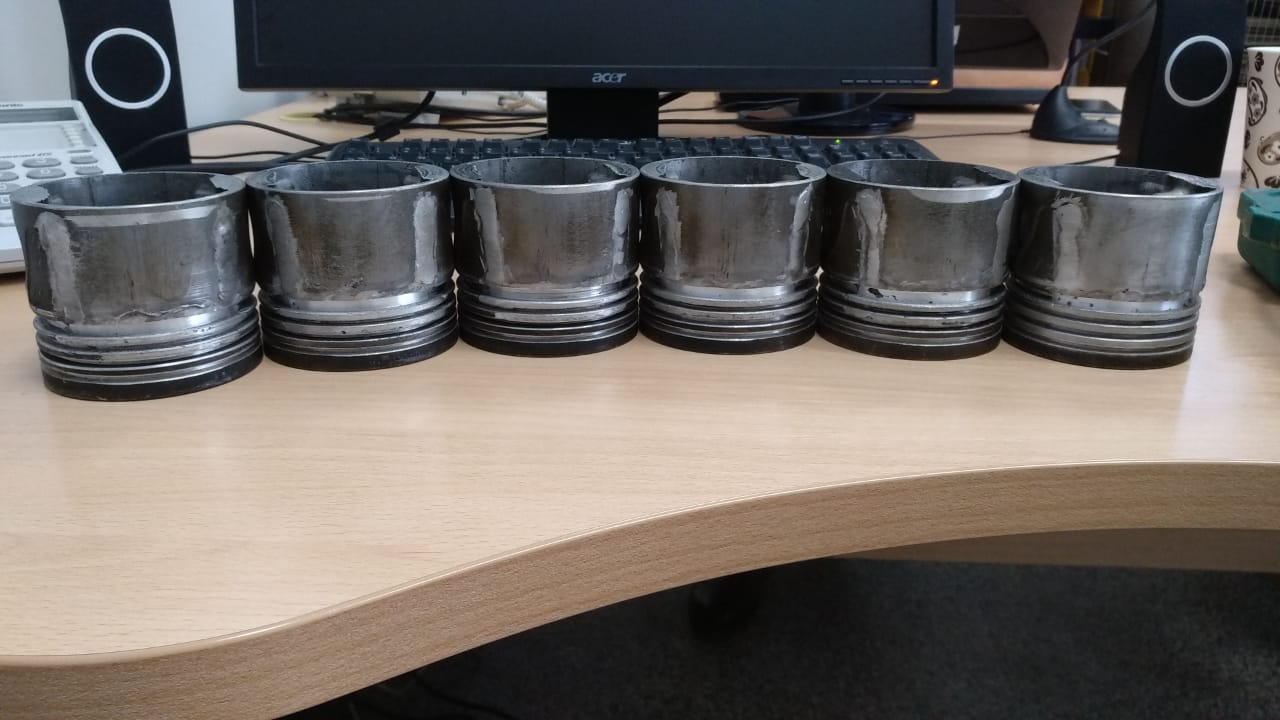

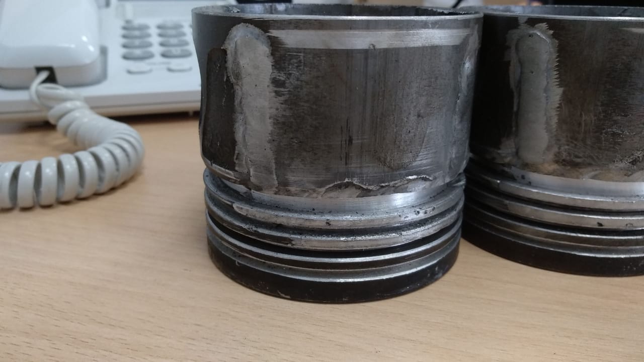

СообщениеДобавлено: 23 июл 2018, 09:19
Еще немного доварили алюминия на поршни.
Сегодня к токарю поедут.
Потом на весы.
WhatsApp Image 2018-07-23 at 08.15.07.jpeg [ 93.28 KiB | Просмотров: 8165 ]
WhatsApp Image 2018-07-23 at 08.10.47.jpeg [ 63.34 KiB | Просмотров: 8165 ]

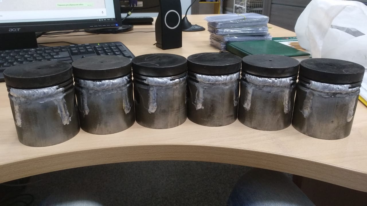

СообщениеДобавлено: 25 июл 2018, 12:16
Супер Спортивные Поршни готовы ( :lol: ) по токарке и сварке, осталось уровнять по массе и устанавливать))).
Юбка обрезана на высоту 10 мм от нижнего края поршневого пальца.
Больше обрезать - не вижу смысла, т.к. перекладка поршня высокого уровня (очень длинный шатун).
В принципе, можно было юбки не обрезать для максимального сохранения способности поршня не вставать поперек цилиндра, но получившийся размер поршня даже выше современных. Четвертое кольцо и нормальное масло поможет уменьшить влияние изгибающего/ломающего эффекта на поршень и цилиндр.
В принципе, можно поставить и поршни от ВАЗ-2108/10.
Кино про растяжение шатунов на 13 мм высылаю.

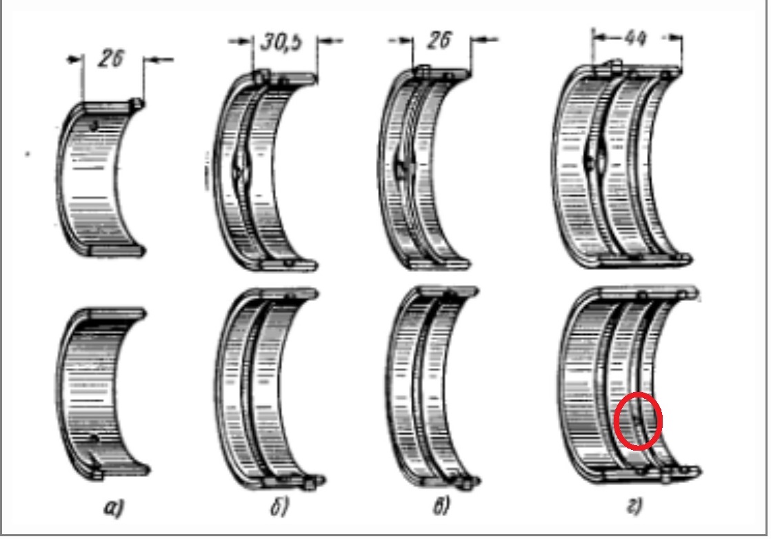

Товарищи!
Кто может аргументированно обосновать нахрена в крайнем коренном вкладыше имеются канал и отверстие для слива масла из магистрали в поддон???
Я такого технического решения не смог понять (маленький штатный маслонасос + редукционник, настроенный на сброс давления в 2 Бара + отверстие в конце для слива остатков давления в системе = отсутствие давления масла ОДНОЗНАЧНО!!!)))).
Если я правильно понял, то инженеры постарались сделать так, чтобы мотор стучал на первой сотне пробега авто.
Или я туплю и не понял тайны создания этого отверстия.
Для полного понимания цитирую текст с картинкой об этом.
Мой интерес сейчас заключается в том, что пора собрать мотор и хочется как старый ЗИМИСТ исключить из системы всевозможные потери драгоценного давления.
Может данный слив в коренном подшипнике заткнуть и давление подскочит на холостых до 5 Бар?)))
Рис. 6. Шатунные и коренные вкладыши
а — вкладыши шатуна; б — вкладыши переднего коренного подшипника; в — вкладыши двух средних коренных подшипников; г — вкладыши заднего коренного подшипника
В каждый подшипник установлено по два вкладыша, удерживаемых в них при помощи фиксирующих выступов, входящих в пазы, которые предусмотрены в постелях шатунов и блока.
Вкладыш нижней головки шатуна имеет небольшое отверстие, совпадающее с отверстием в нижней головке шатуна. Такое же отверстие для обеспечения взаимозаменяемости выполнено во вкладыше крышки шатуна.
Каждая пара вкладышей коренных подшипников имеет кольцевую канавку, совпадающую с отверстием в шейке коленвала. Во вкладышах, устанавливаемых в блок, в середине канавки предусмотрено отверстие для подвода смазки.
Вкладыши, устанавливаемые в крышки, такого отверстия не имеют. Во вкладышах заднего подшипника выполняется дополнительная кольцевая канавка, расположенная вблизи их торца.
Из этой канавки масло стекает через отверстия во вкладыше и в крышке в картер двигателя. Зазор между шейками коленчатого вала и вкладышами коренных подшипников на новом двигателе должен быть равен 0,026—0,071 мм.
1.jpg [ 146.11 KiB | Просмотров: 8068 ]
СообщениеДобавлено: 28 июл 2018, 14:45
Назначение банально простое - слив масла в картер, иначе поперло бы в сцепление, так как через отверстие в колене оно под давлением идет в вкладыши, а так как там зазор то оно прет туда где дыры, ну и соответственно попрет и туда тоже.
