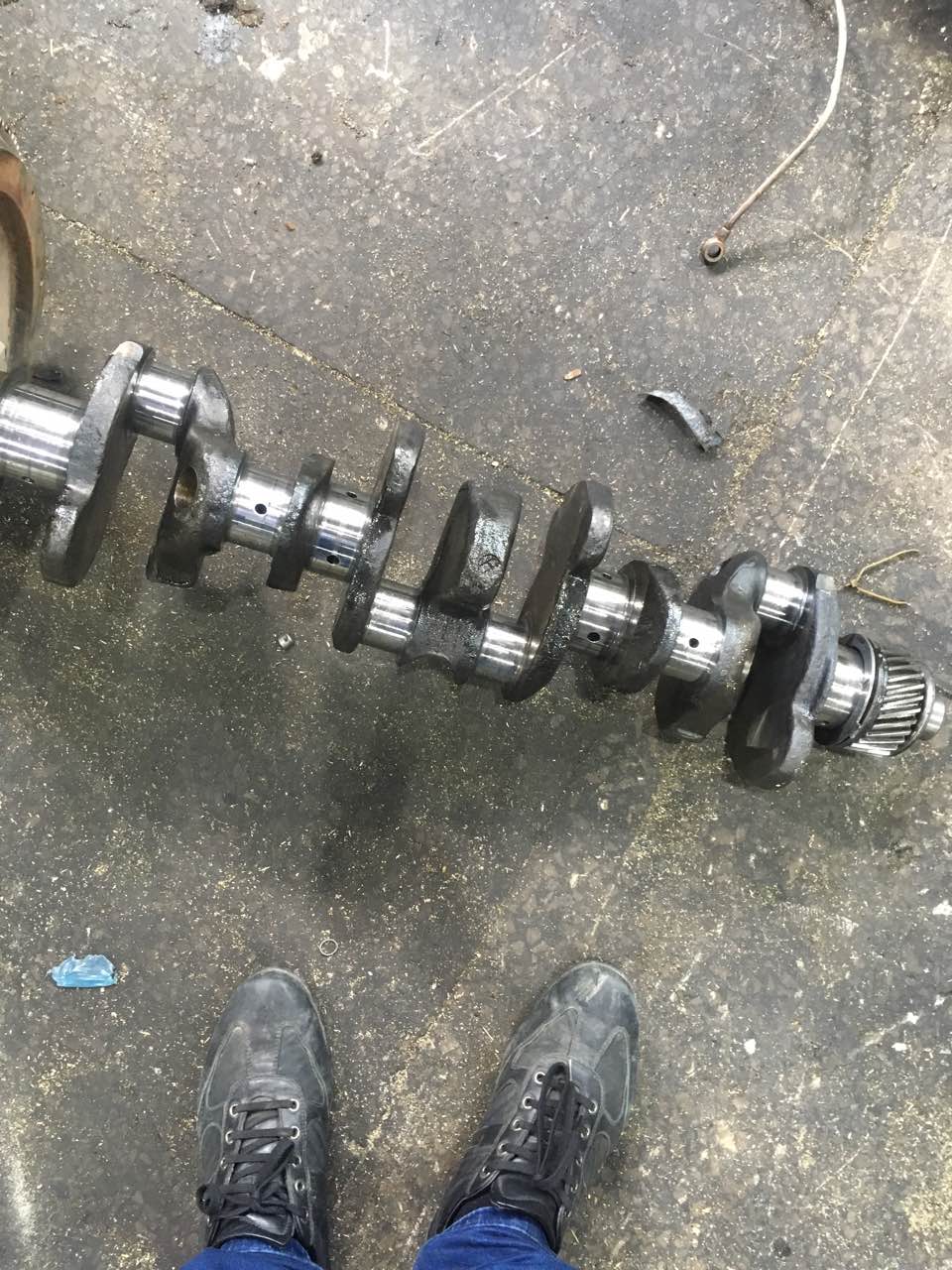

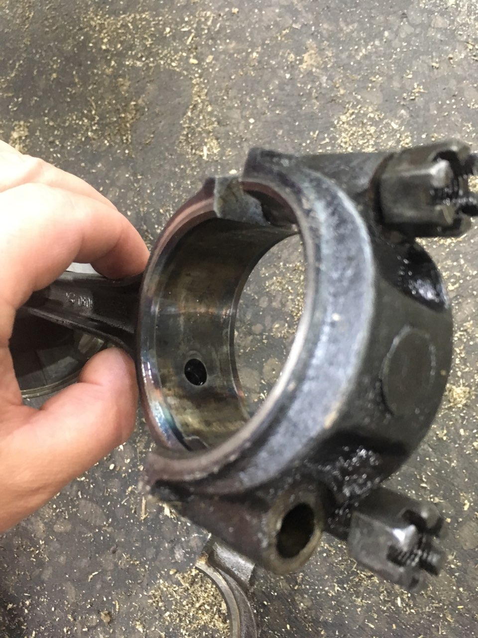

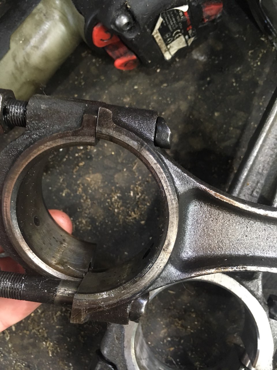

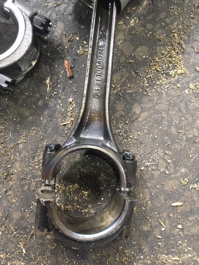

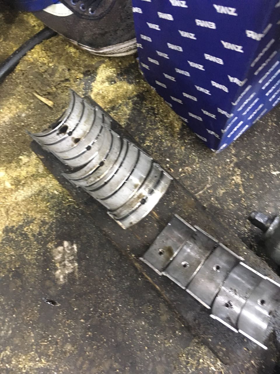

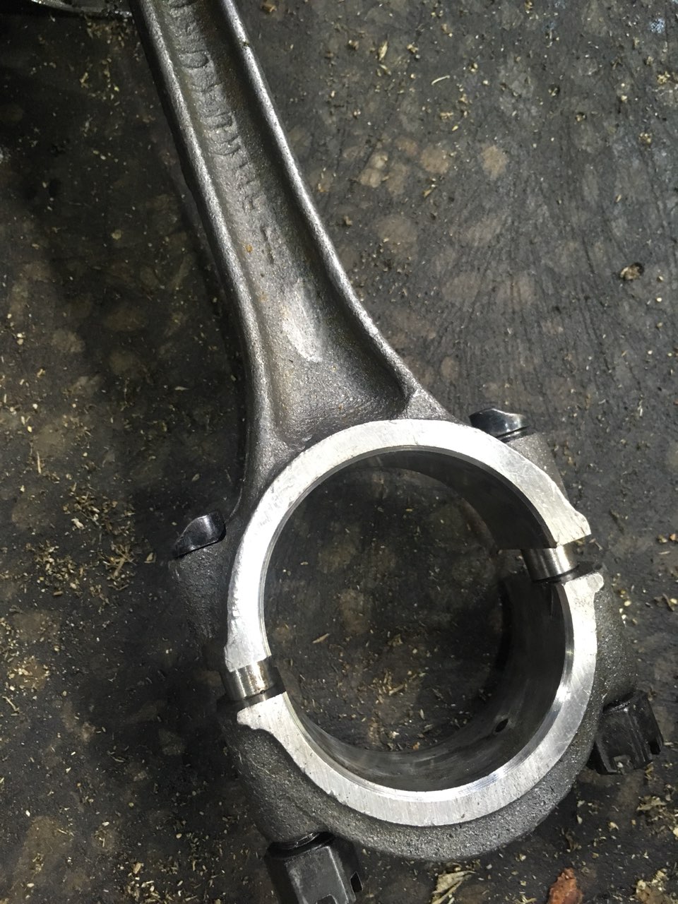

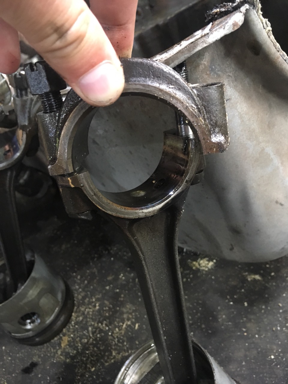

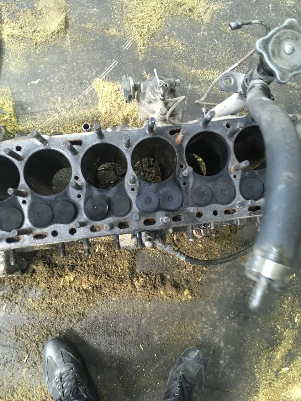

Всем привет!
Сегодня вскрыли мотор для замены вкладышей на сталлеалюминевые, а также для замены ГБЦ на подрезанную на 2 мм (типа высочайшую степень сжатия).
И оказалось то, чего никто не ожидал.
Мотор снаружи новый, а внутри колено последний 6-й ремонт.
4 шатуна синие, вкладыши пусть и не раскрошенные, но такое впечатление, что менялись неоднократно за 8000 км.
Блок целый стандартного размера, но поршни уже не нормального состояния.
Твердость шеек колена 0.12, то есть колено отпущено ниже плинтуса.
В итоге есть мысль и я ее думаю: что делать дальше.
Вариант 1. Искать отдельно:
Коленвал газ 52- 1 шт.
Шатуны - 6 шт.
Бензонасос
Поршень (номинал 81.88(82)) - 6 шт.
Палец поршневой - 6 шт.
Кольца поршневые к-т
Помпа системы охлаждения
Вариант 2. Искать мотор ГАЗ-52 всборе.
Вариант 3. Искать мотор БТР-60.
Как считаете товарищи?
Открываю голосовалку))).
У кого есть какие запчасти, включая мотор?
Пишите сразу с деньгами)))
Буду всем премного благодарен за мысли.
У меня конечно лежит OM617a, но его нужно долго собирать, потом регистрировать.
А нужно летом самостоятельно приехать из Брянска своим ходом))).

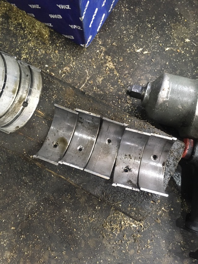

еще

СообщениеДобавлено: 05 июл 2018, 22:29
Дела..
Мое мнение.. лехше и прощще найти новый в сборе двиг газ49(от бтр-60).
На сайте 66.ru есть продавец в барахолке с ником san...у него были 49 двигателя.

Можете на форум ЗИЛ-157 к нему обратиться , у него там ник Ansor
http://zil157.ru/forum/viewtopic.php?f=9&t=977
По поводу ремонта или покупки нового - смотря почём новый ?
Я-б отремонтировал свой .
Но это моё мнение .

Колено нужно найти.
Пока не нашел в Москве.

Обратился сегодня к san/ansor за мотором.
У него сейчас нет.
Была редкость и он 2 штуки продал владельцу бтр(((.
Ищу колено газ-51/52и шатуны или мотор бтр-60 всборе.

Александр SAN/ANSOR сказал? что 2 мотора у него оказались впервые за всю практику, так что надежды у него купить нет.
Ищу дальше.
