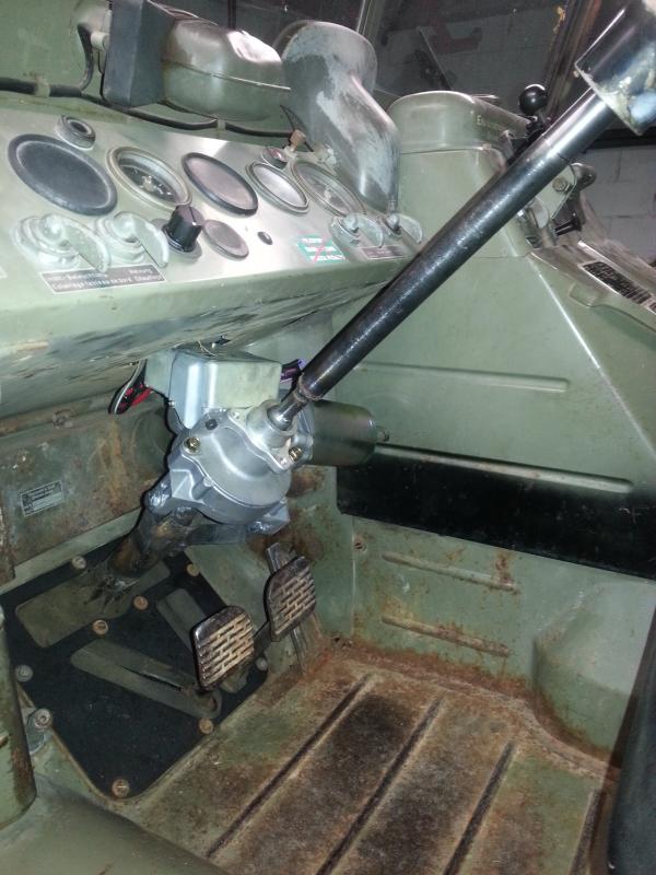

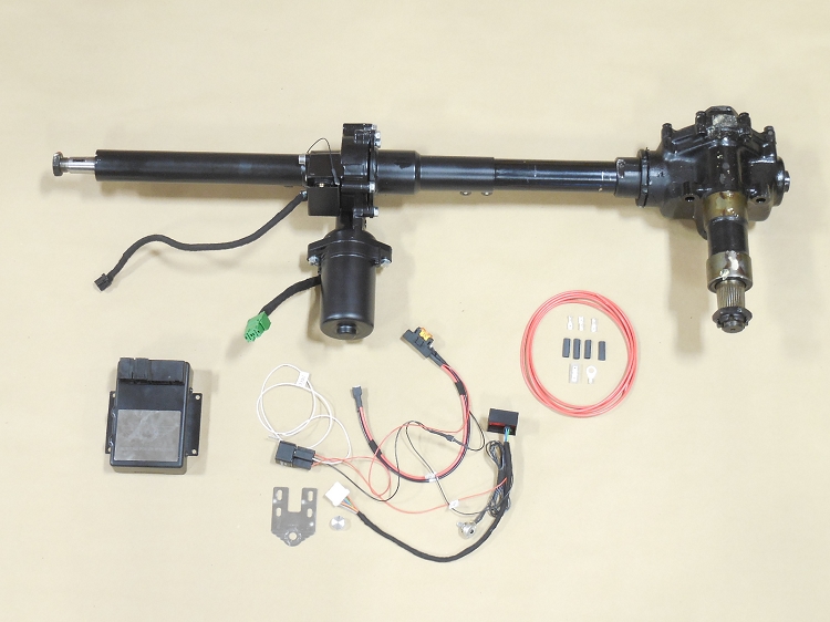

Rocker писал(а):
ГУР в действии.
Руль легко вращается одной рукой.
Класс. ГУР как ставили и от чего?

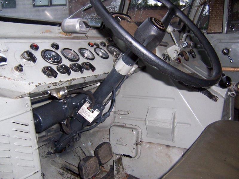

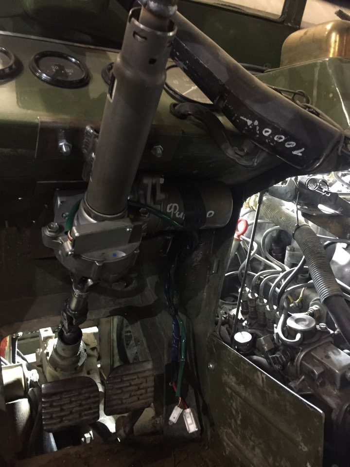

Сергей, это шутка была.

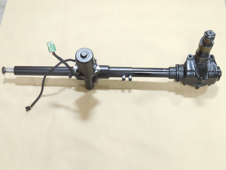

Машина на чистой плитке в цеху рулится легко одной рукой. На асфальте двумя еле крутишь :drinks:

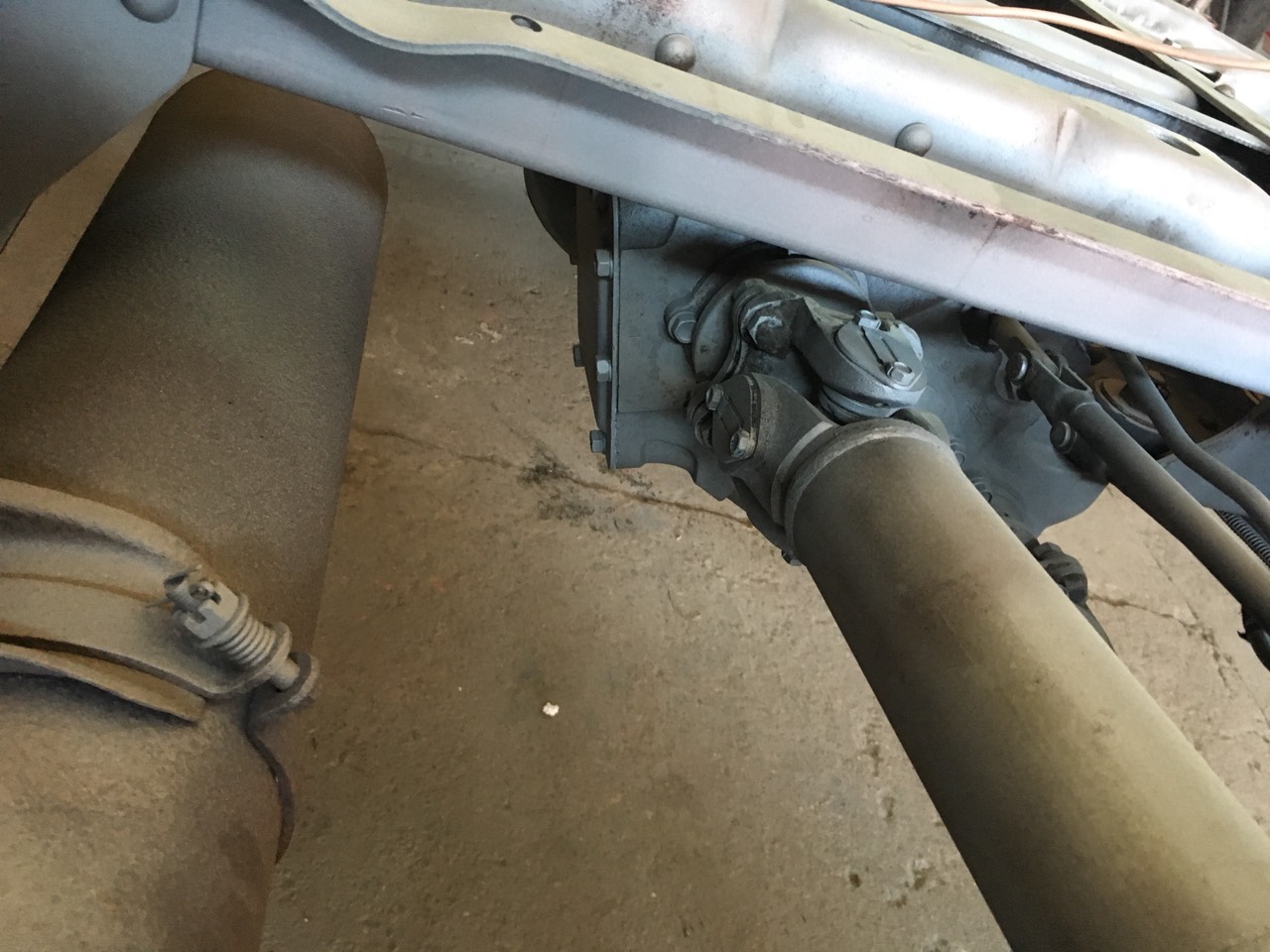

А так, легко монтируется от двух машин/
Правда в обоих случаях необходимо делать рулевую колонку с карданом.

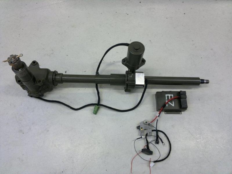

Есть вариант установить электроусилитель от тойоты - многие ставят на Unimog 404/
Режут колонку, которая по конструкции как у ГАЗ-63.

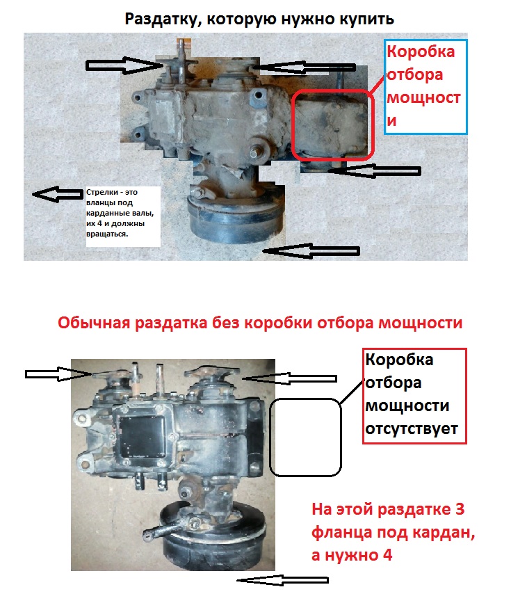

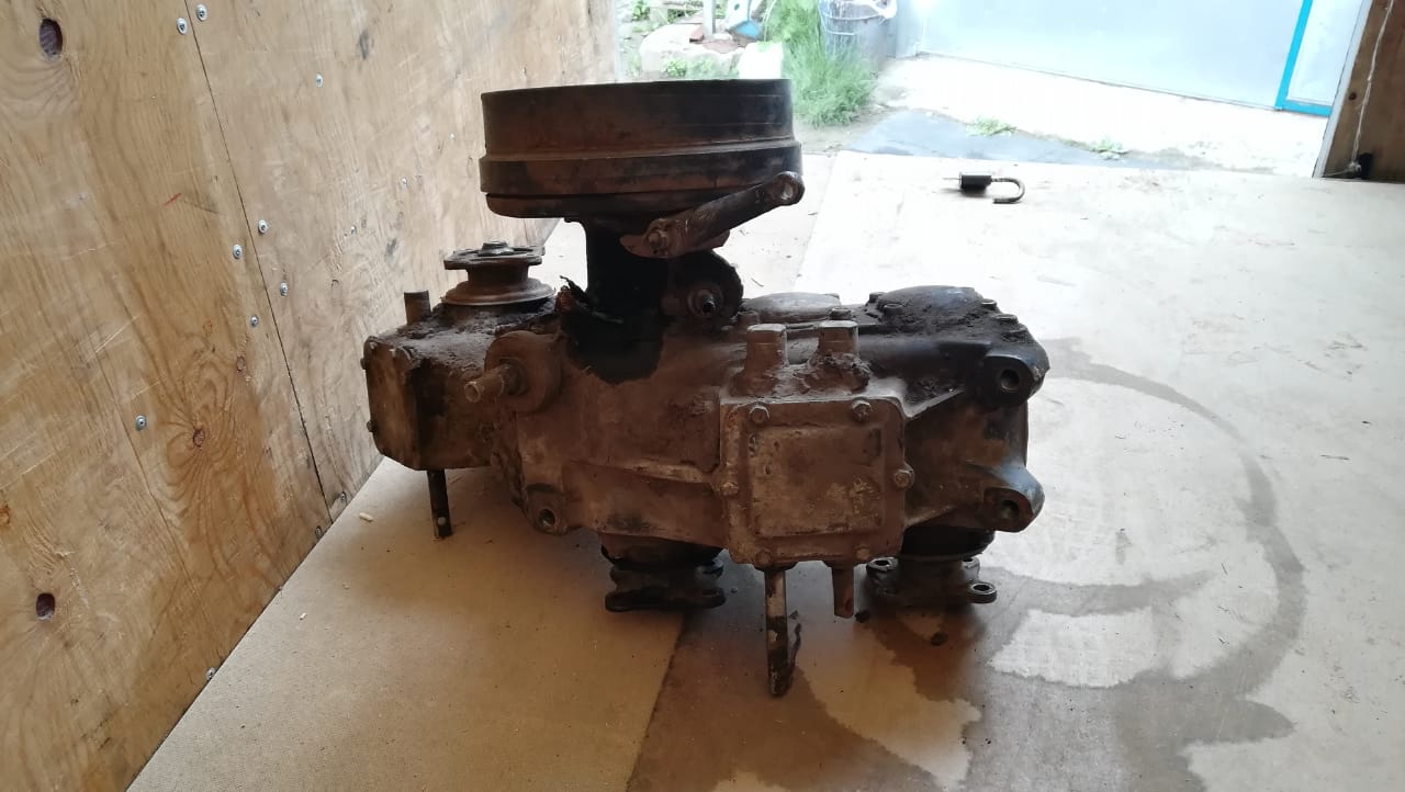

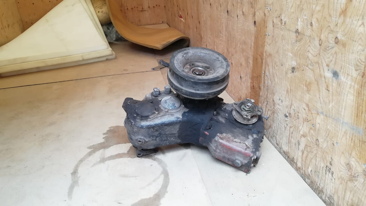

Купил раздатку от ГАЗ-66 "Пожарки" с коробкой отбора мощности, теперь не нужно свой оригинальный КОМ от КПП зеркалить для выхода на заднюю лебедку.
Теперь есть возможность при желании поставить воздушный компрессор на КОМ от КПП.
Раздатка ГАЗ-66 визуально - полная копия раздатки ГАЗ-63, но про родной КОМ на раздатку ГАЗ-63 я только слышал, но нигде не читал и на картинках не видел.

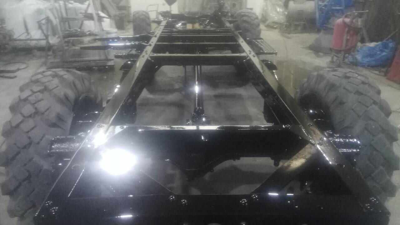

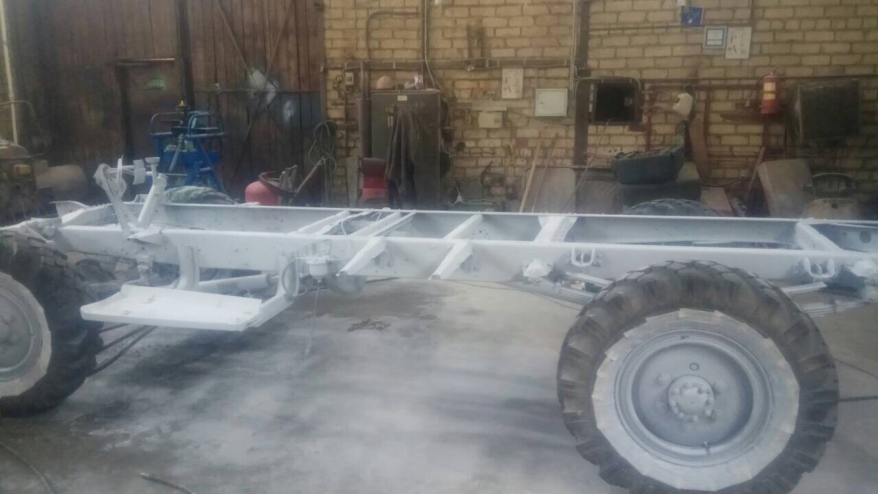

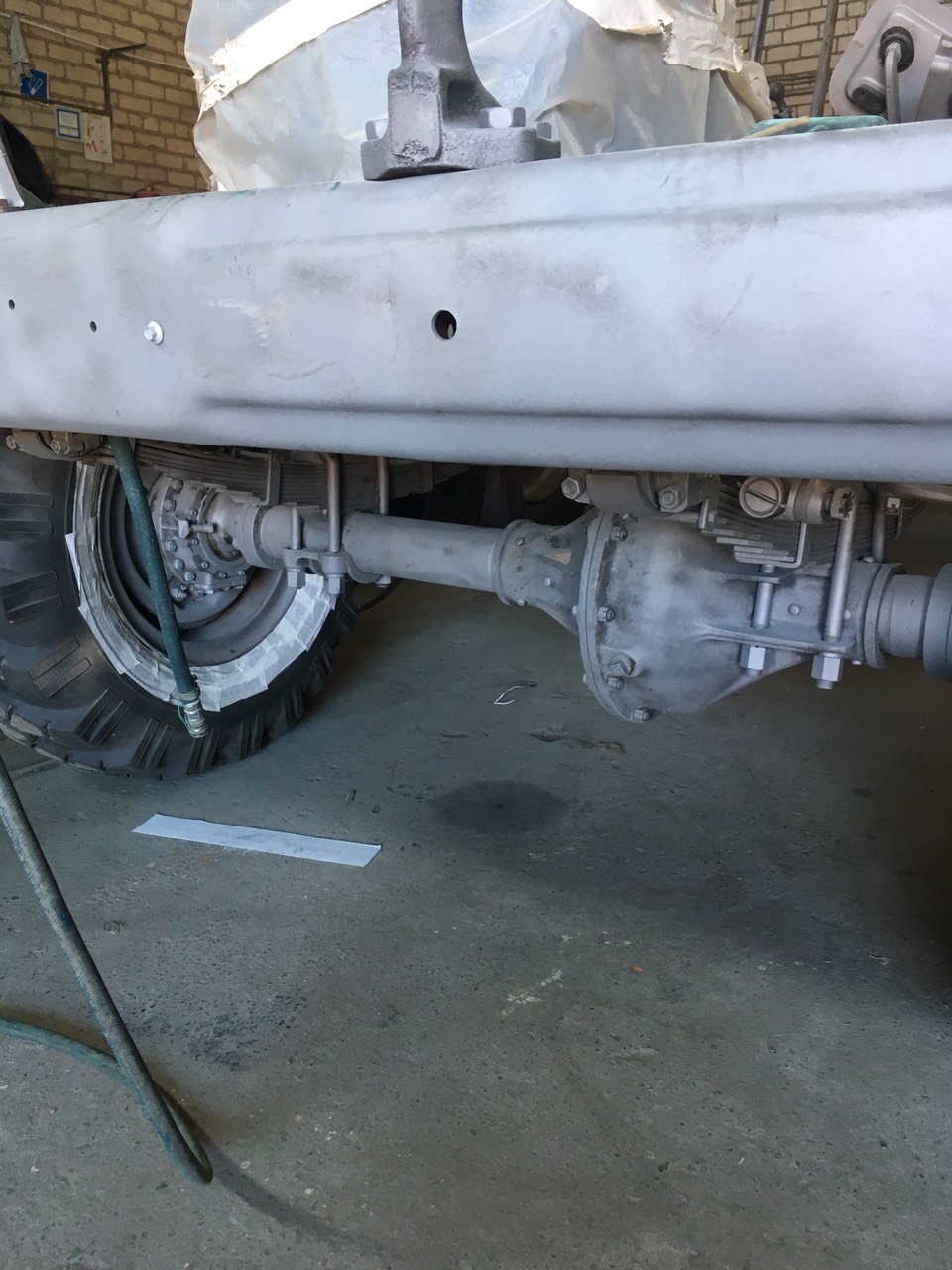

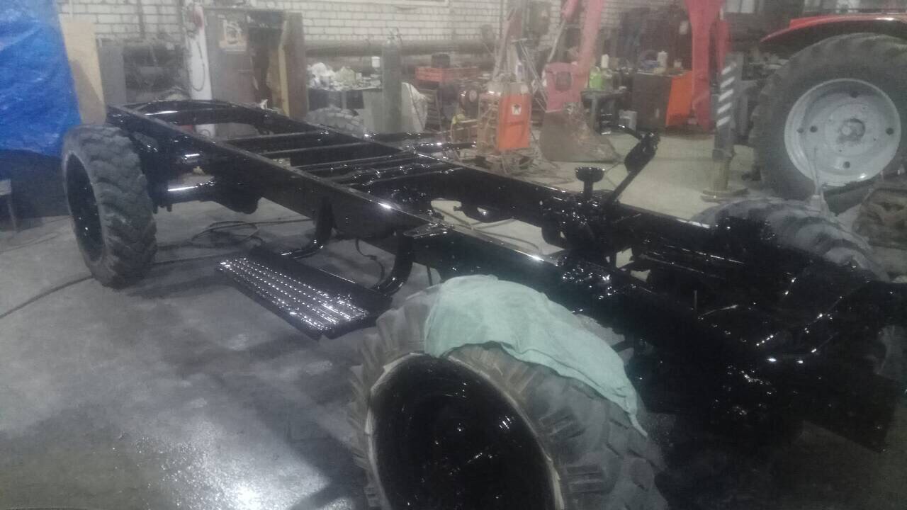

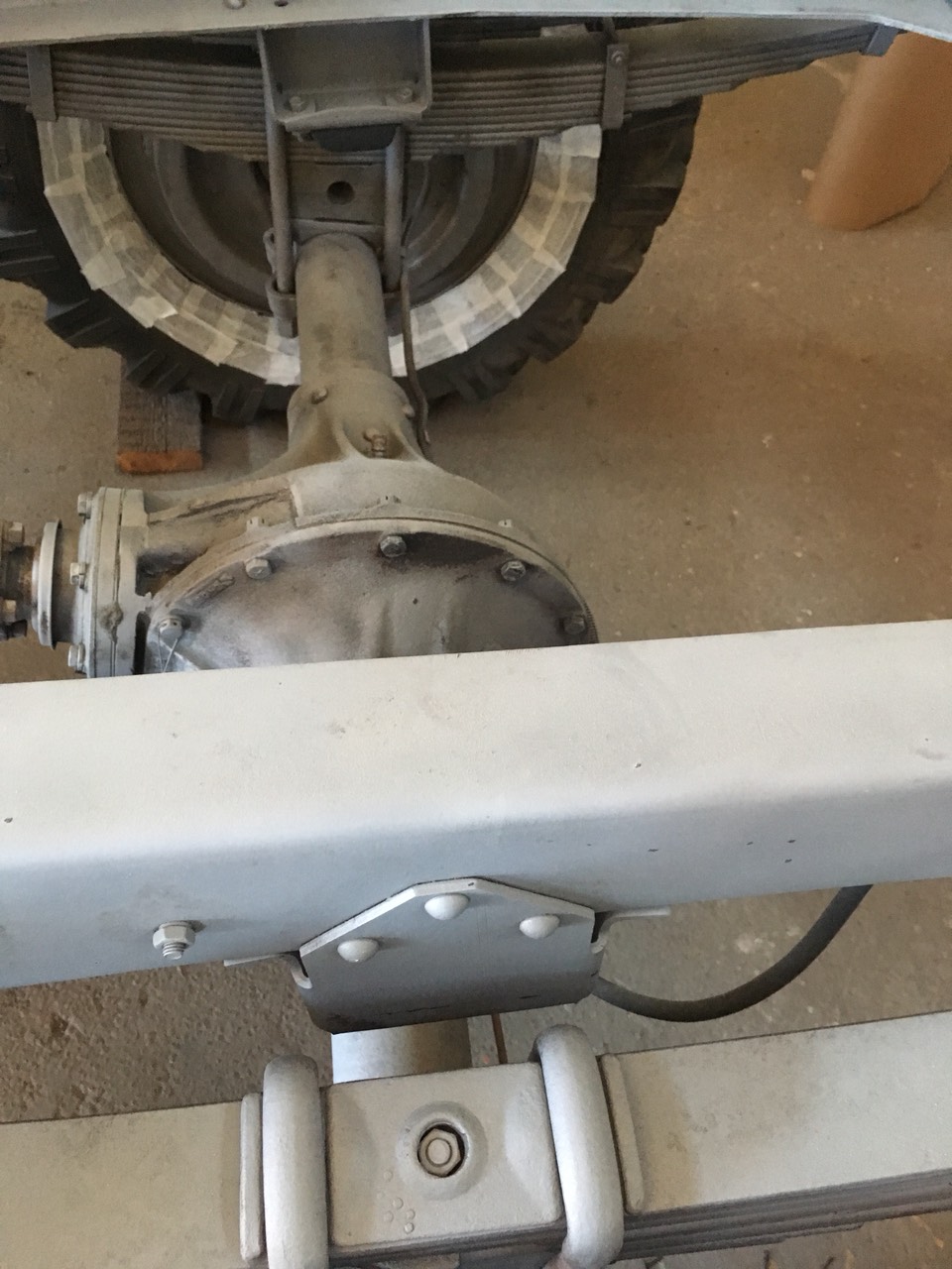

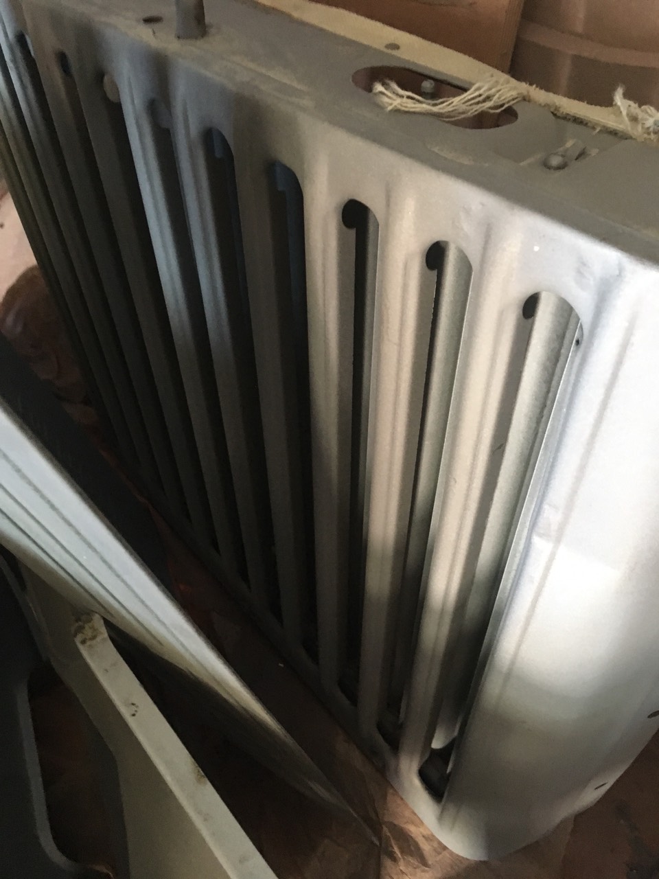

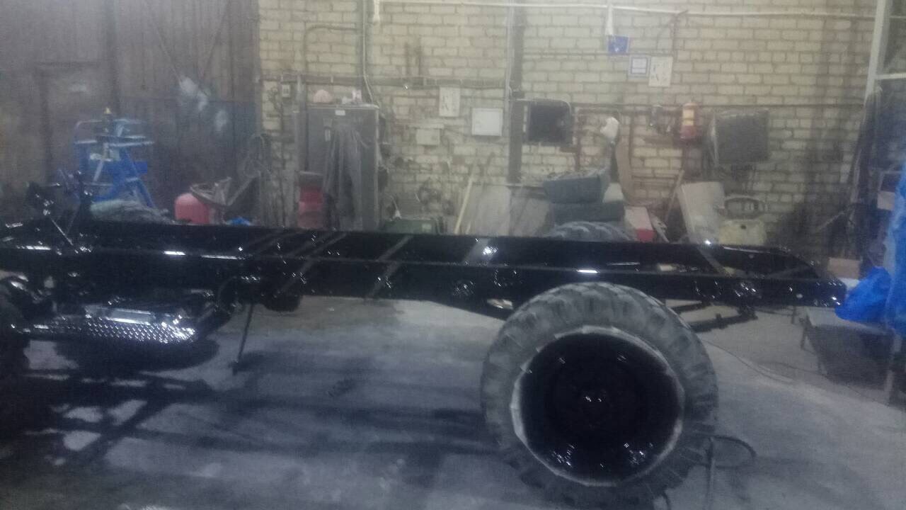

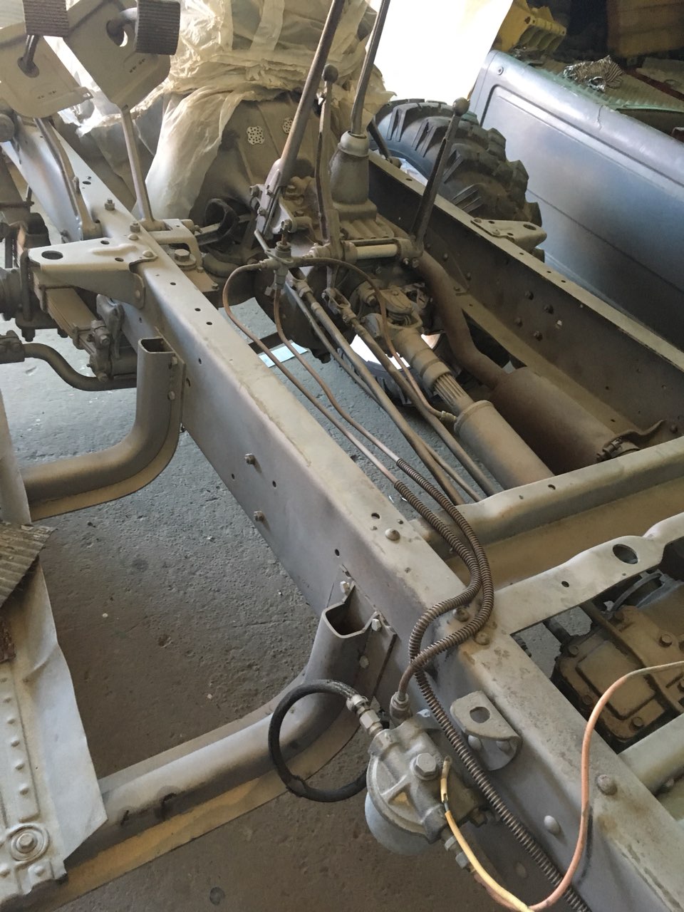

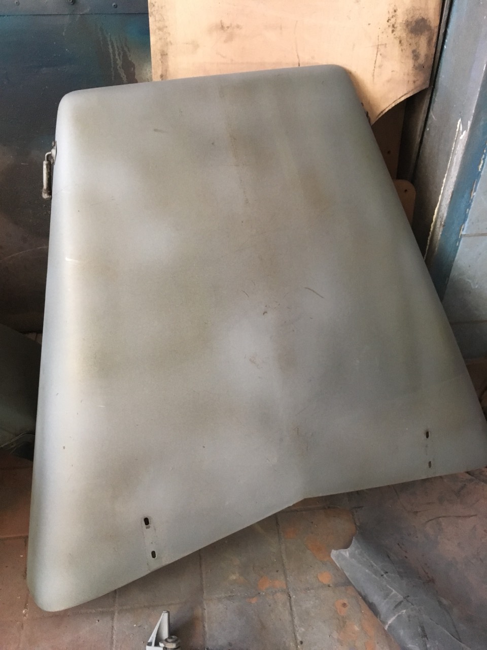

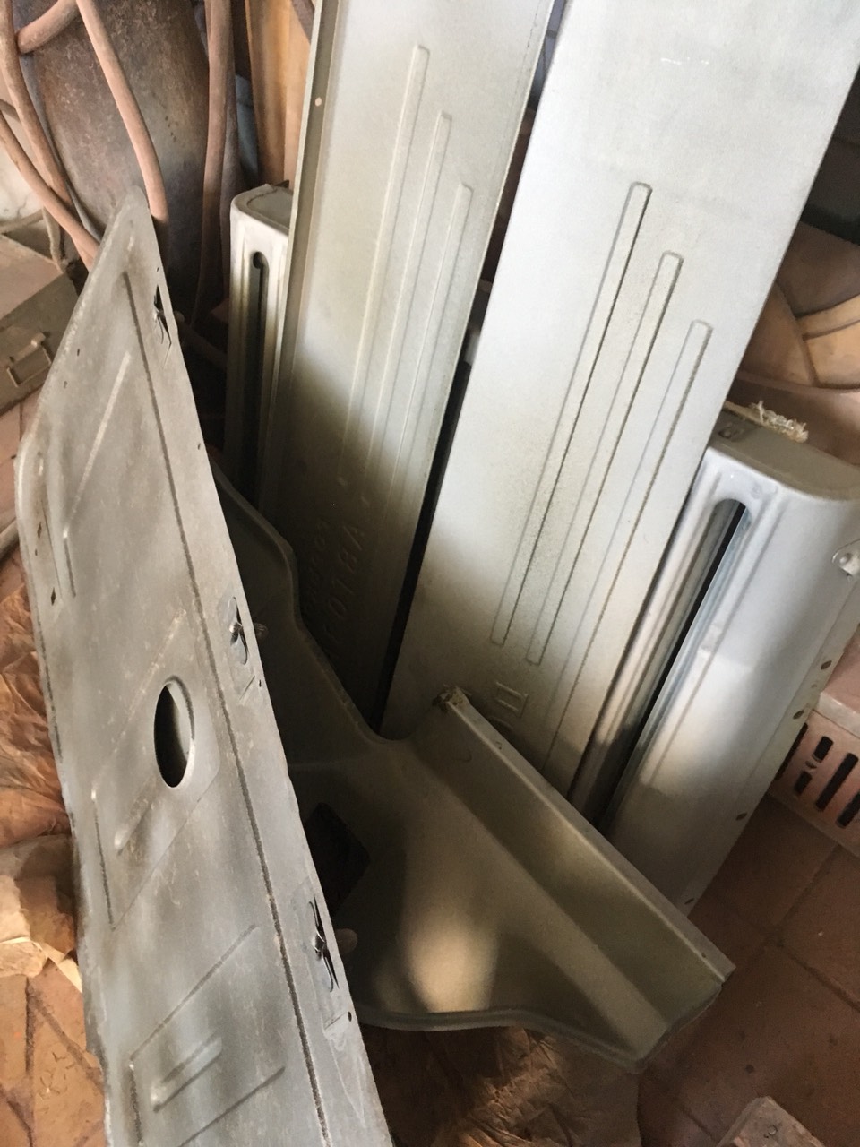

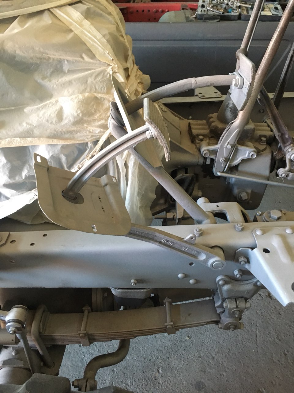

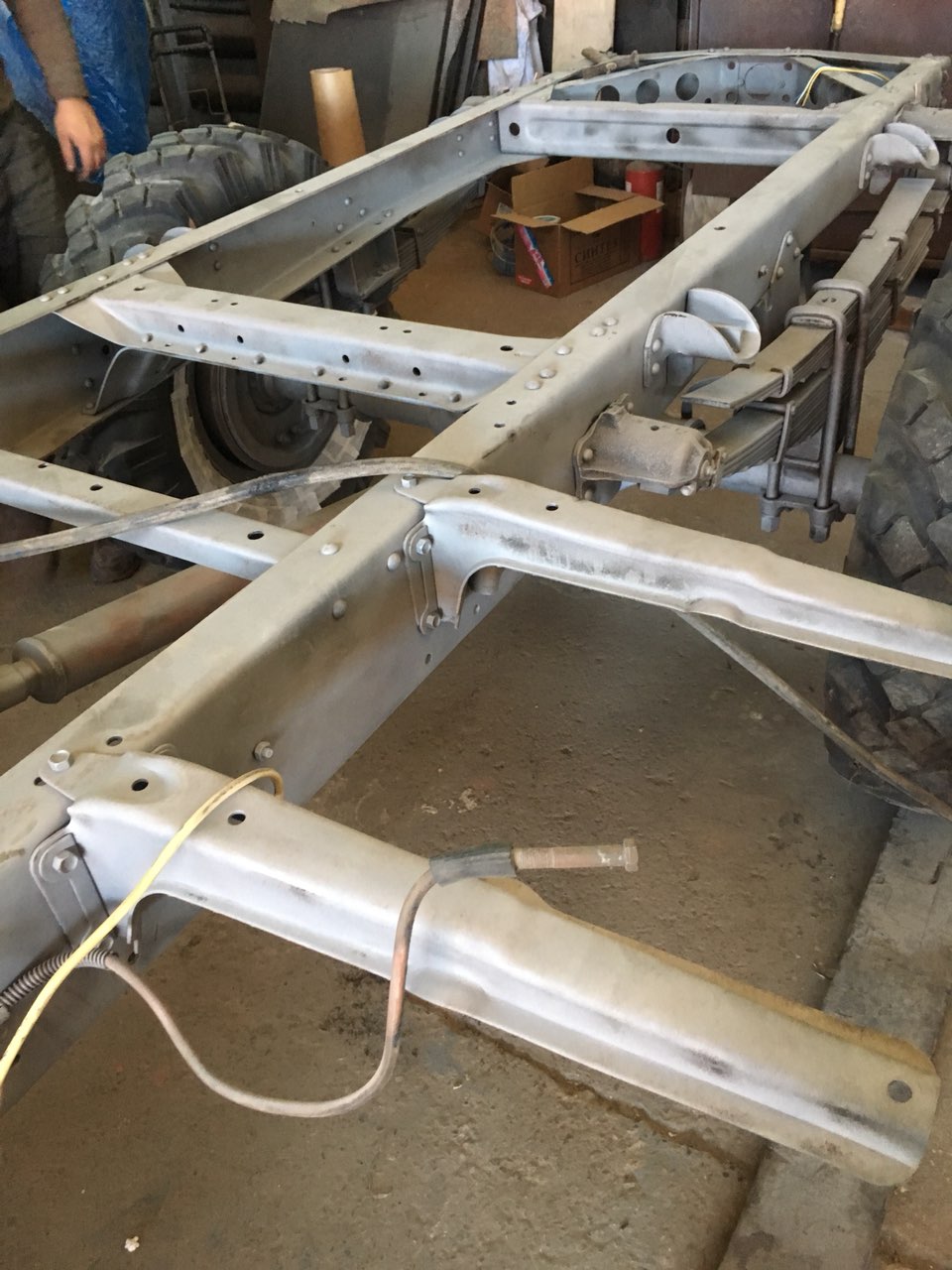

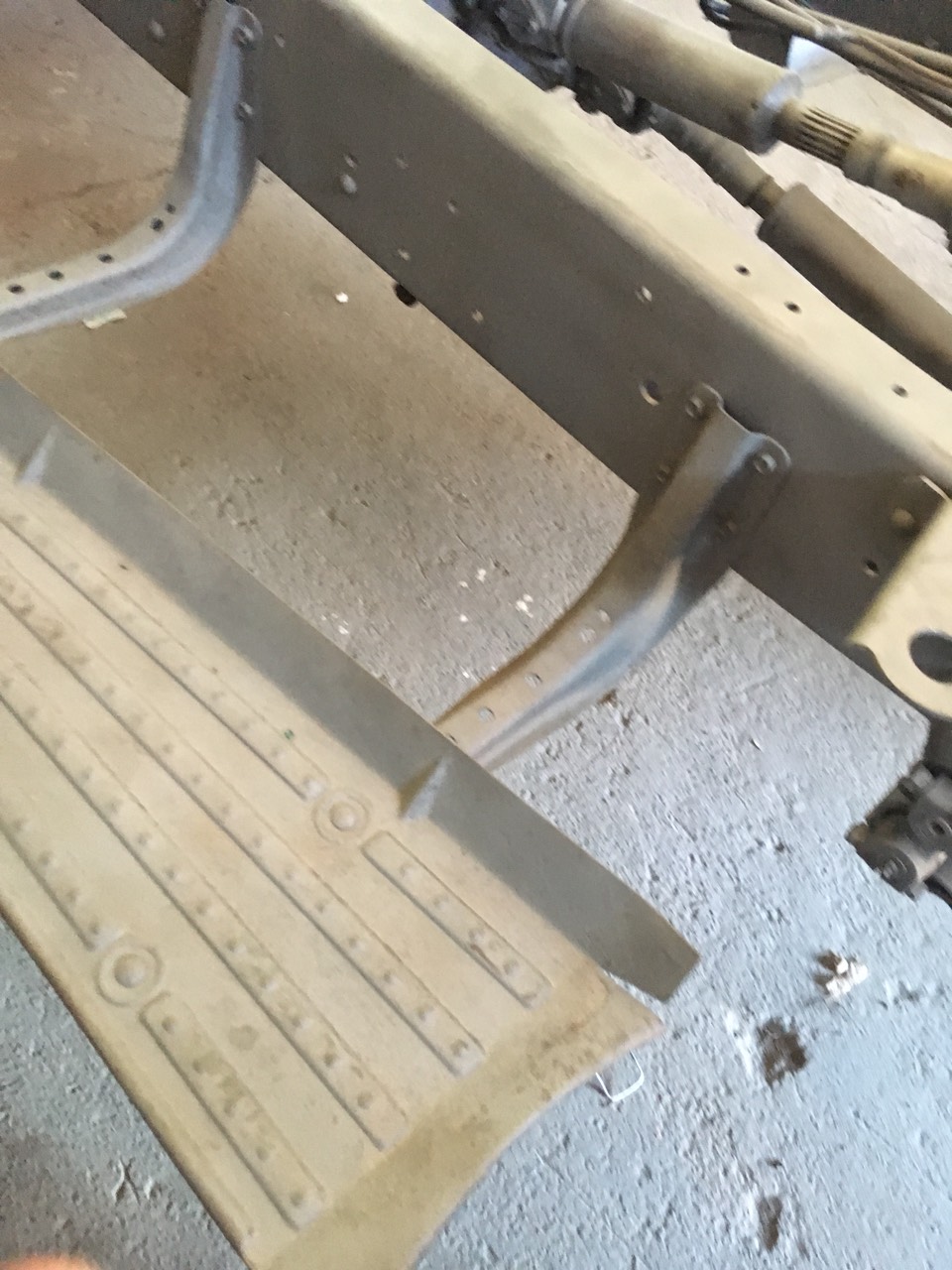

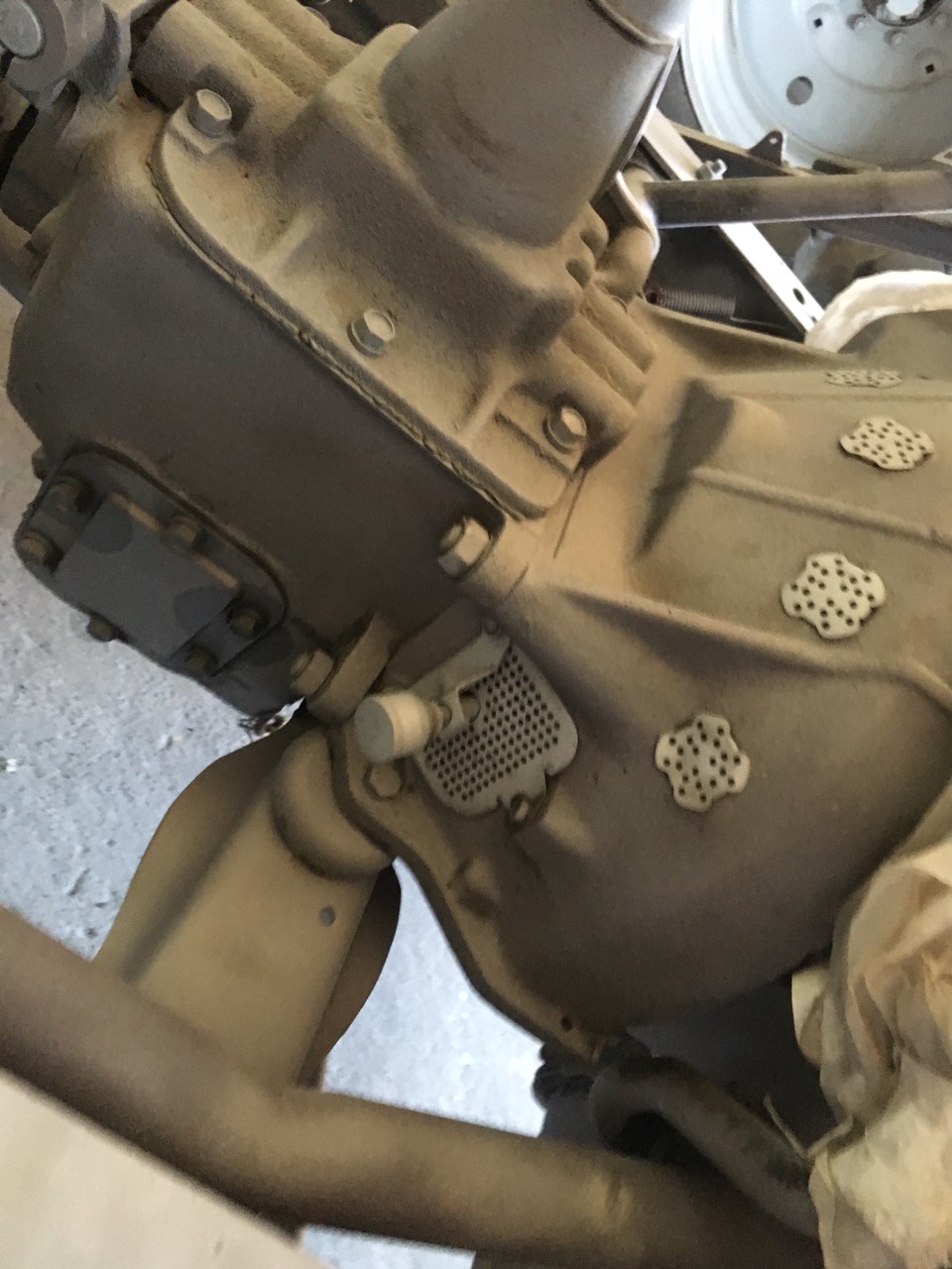

Наконец-таки отправил машину в ремонт.
Кабину полностью сняли и разобрали.
Сняли мотор.
Все отпескоструили.
Шасси разбирать не стал - бессмысленно красить болты с гайками, а основные элементы и так будут окрашены.
Все равно влезать нужно в каждый узел и вычищать старую смазку, регулировать и в процессе данных операций краска отвалится однозначно))).
Окрасили раму и начали делать кабину.
