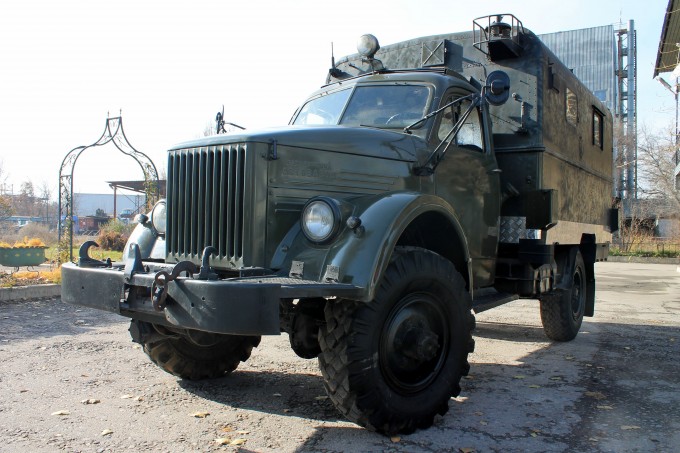

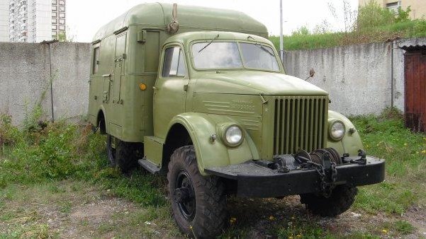

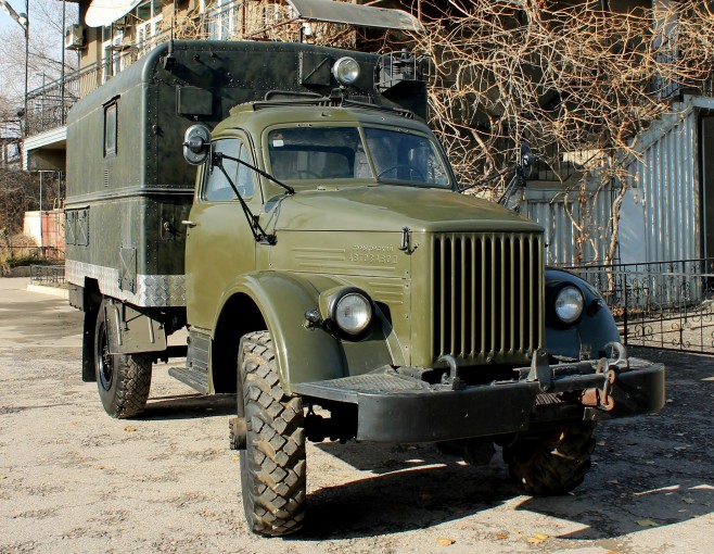

Товарищи, не могли бы вы ответить на вопрос: Лебедки ГАЗ-63 и ГАЗ-66 визуально одинаковые?
Ну или почти одинаковые???
Посмотрите на фотки ниже.
два газона, но на одном родная лебедка ГАЗ-63, а на втором лебедка ГАЗ-66, но она ниже бампера.
Почему?

На сколько я знаю лебёдки не одинаковые, но похожие. Поставить можно и от 66 и от 131 и от БРДМ.

По картинкам да, лебедки очень похожи, но на данном авто почему-то при родном удлинителе лебедка намного ниже стоит.
СообщениеДобавлено: 29 янв 2018, 22:27
на 66-м рама лебедки конструктивно поднимает редуктор выше, в связи с этим и лебедка выше. Также отличается и барабаном и литьем по редуктору и другие мелочи.

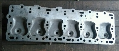

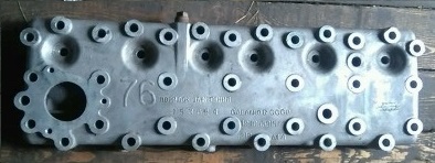

Готовлюсь к весне и лету: взял коллектор под двухдифузорный карб от ГАЗ-52 и новую ГБЦ под 76 бензин.
В очередной раз перечитываю и пересматриваю материал по "Неубиваемый мотор ГАЗ-51", чтобы летом уже наконец-таки начать выезжать.
Цена новой ГБЦ 2000 рубля.
Пересылка 1100 рублей.
Коллектор в Москве.
Буду спиливать плоскость ГБЦ и фрезеровать выточки под клапана с целью максимально повысить степень сжатия.
В итоге по тюнинху мотора (пока не занимался установкой и регистрацией дизеля) будут выполнены следующие работы:
- двойной маслонасос;
- электронное зажигание;
- максимальное повышение степени сжатия (спил ГБЦ на 2 мм);
- установка впускного коллектора ГАЗ-52 под двухдифузорный карбюратор;
- установка вменяемого не ГАЗовского двухдиффузорного карбюратора;
- установка сменного фильтра тонкой очистки масла и демонтаж фильтра грубой очистки масла.
Посмотрим эффективность мотора в части расхода топлива.
Если удастся снизить до разумного предела - оставлю как есть.

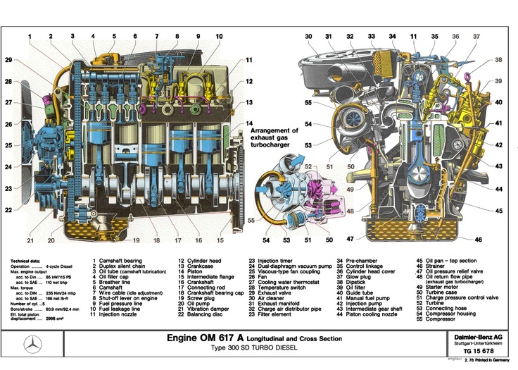

Если нет, то на помощь придет к нам после капиталки OM617a (турбо). К нему есть КПП от автобуса Мерседес с первой передачей 6.4, прямой передачей 1.0 и 5 скоростями. Но OM617a крутится до 5300 RPM.
125 сил и 250 момент.
