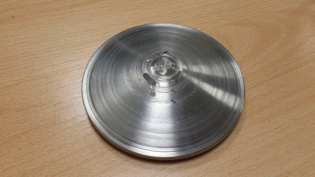

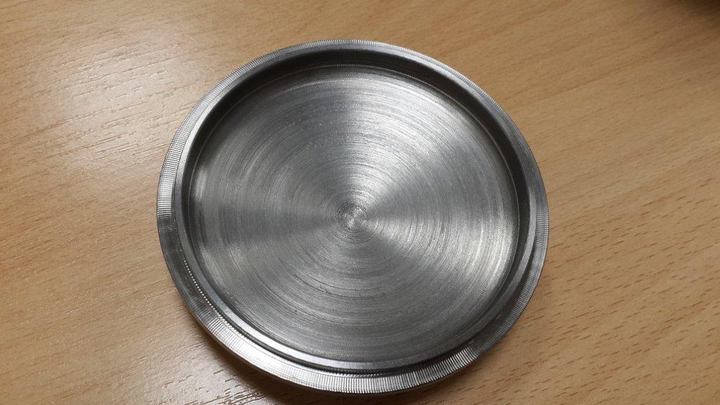

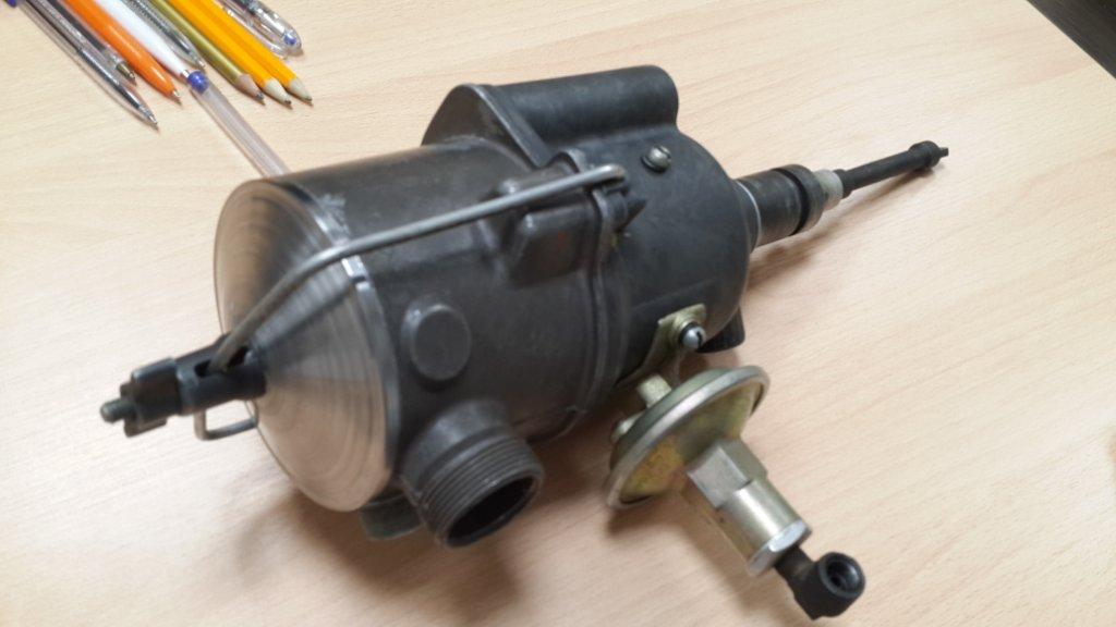

Доделал крышку экранированного корпуса трамблера.
Отдельное спасибо Сергею Gans за корпус и чертежи.
Скоро установка :)

СообщениеДобавлено: 05 дек 2017, 20:25
Осталось полирнуть крышку и покрасить в цвет распределителя
СообщениеДобавлено: 05 дек 2017, 21:58
В принципе можно, но это будет fine tuning? а до него еще очень не мало нужно сделать крупными мазками. :)
Главное, функциональность и отсутствие коррозии.
Покрасить конечно нужно хоть чем-нибудь, а то заржавеет.

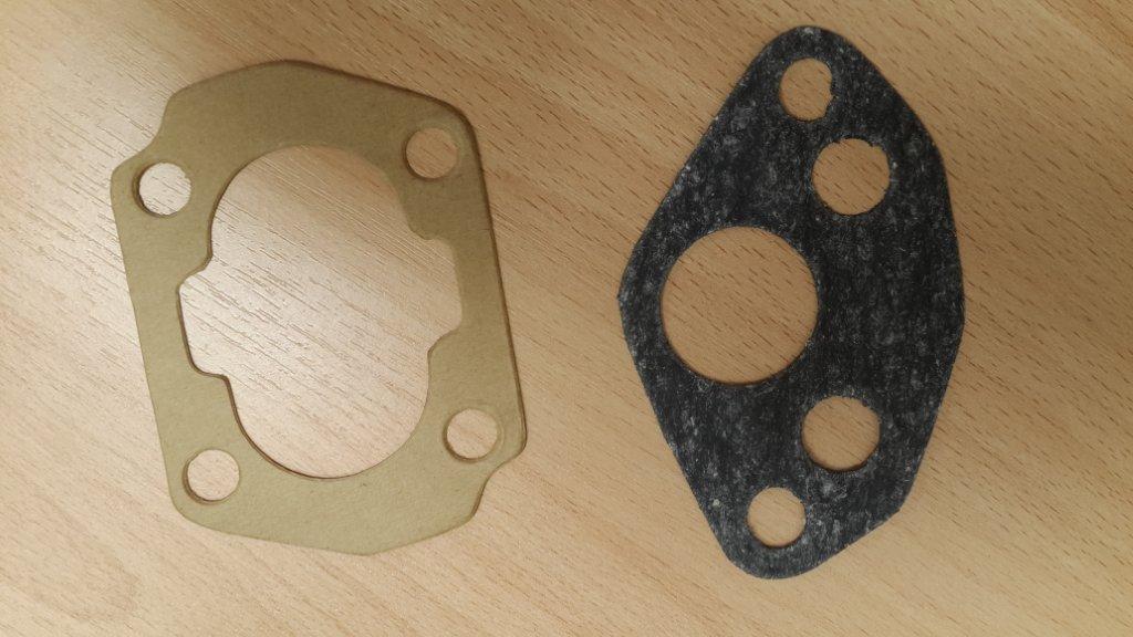

СообщениеДобавлено: 06 дек 2017, 16:11
Спасибо Михаилу (Миха63) за прокладки для маслонасоса.
Теперь можно собирать и ставить.

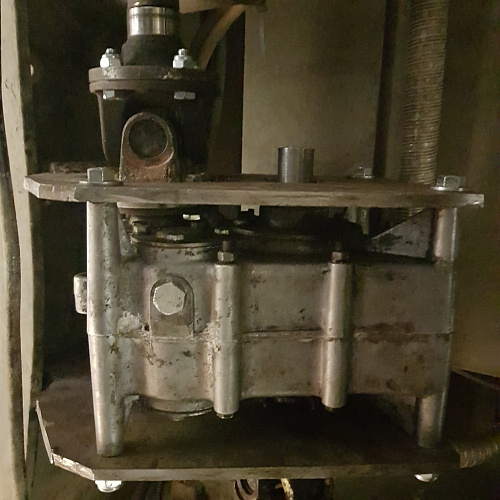

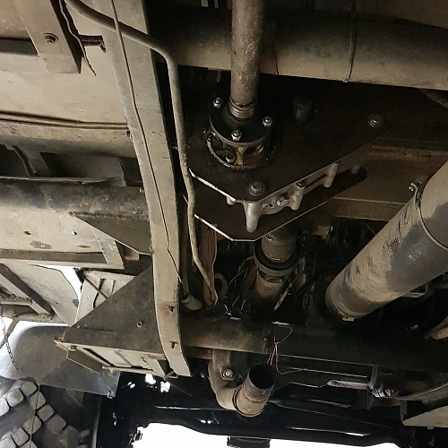

СообщениеДобавлено: 19 янв 2018, 21:54
Товарищи!
Подскажите, пожалуйста, есть ли реверс у КОМа стоящего на раздатке (ГАЗ-66 - копия ГАЗ-63, но с другими числами и шестернями) под заднюю лебедку?
На переднюю лебедку понятно что есть, но на заднюю не знаю.
Хотя должен быть, т.к. КОМ от раздатки в ГАЗ-66 приводит бурильную установку и значит реверс должен быть.
Кто знает - прошу написать.

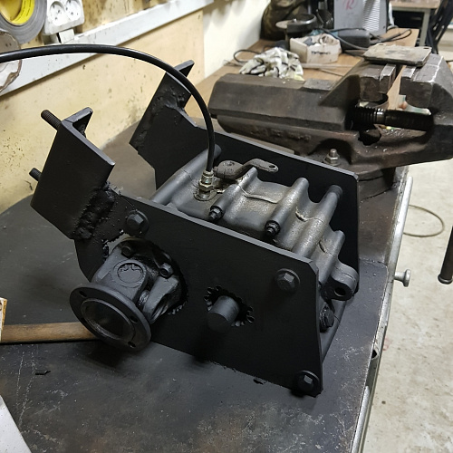

Одним словом речь идет о том, что есть опыт установки реверс-редуктора от мотороллера Муравей в разрыв между КОМом и лебедкой на Унимоге 404 и Унимоге 406.
На КОМе Унимога 404 нет реверса на КОМе, а есть реверс на родной лебедке, но родная стоит почти как сам Унимог, поэтому все ставят лебедку от БТР/БРДМ и ставят реверс-редуктор.
Примеры здесь.
