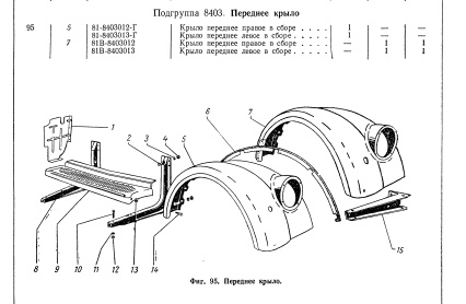

парни все забываю спросить - кто что думает по поводу вот этого фото из каталога (щиты на подножку, под номером 1)
хоть кто то видел их хотя бы на фото?
В бумаге видел, в живую и на фото не наблюдал ни разу.
