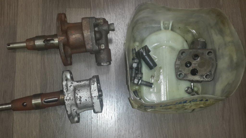

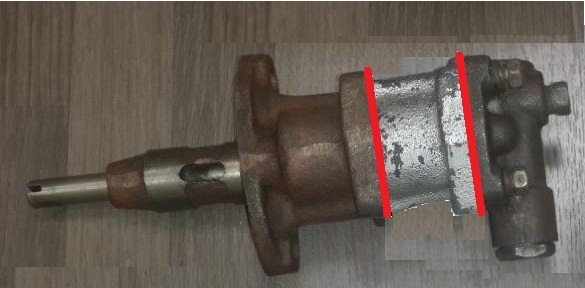

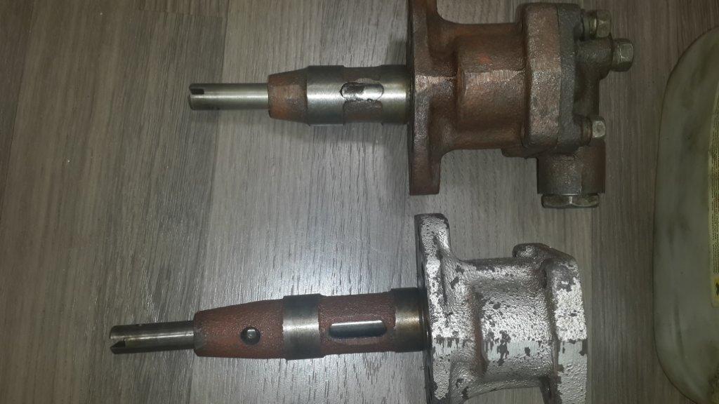

Сегодня снял свой насос и разобрал насос Михаила.
Идем по зарекомендовавшей себя схеме.
Наверняка все уже много раз это видели, а некоторые даже и сделали, однако освежу тему.
Делаем:
1. Двойной маслонасос.
2. Масляный фильтр бумажный в жестяной обертке, то есть современный.
Маслонасосы ГАЗ-69 и ГАЗ-63 разные.
Тот, что длиннее - тот с ГАЗ-63.
Сделал аппликацию фотографий и из одиночного насоса получился двойной.
Так и буду делать в понедельник: обрежу маслонасос ГАЗ-69 со стороны привода до полости вращения шестерен.
Далее изготовлю 2 новы по длине вала для шестерен и скреплю две половины насоса болтами.
Сочленение половин намажу герметиком Land Rover для масляных поддонов.

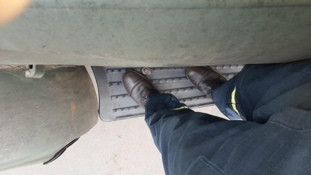

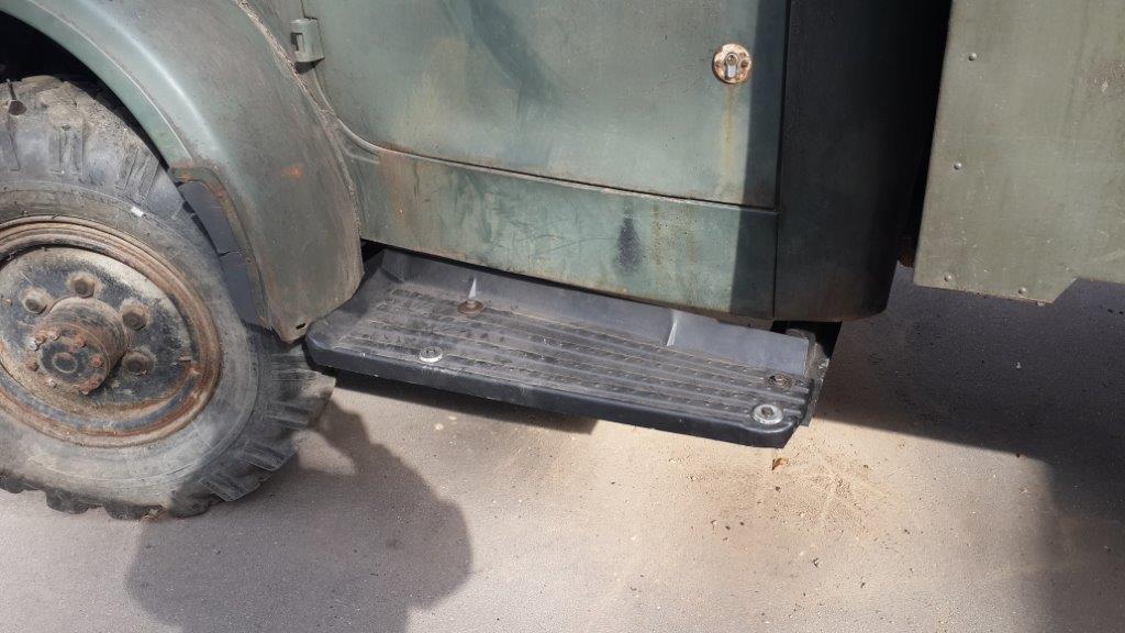

Забрал сегодня у Сергея водительскую подножку и 2 камазовских кронштейна, хорошо подогнанных для ГАЗ-63.
Все установил.

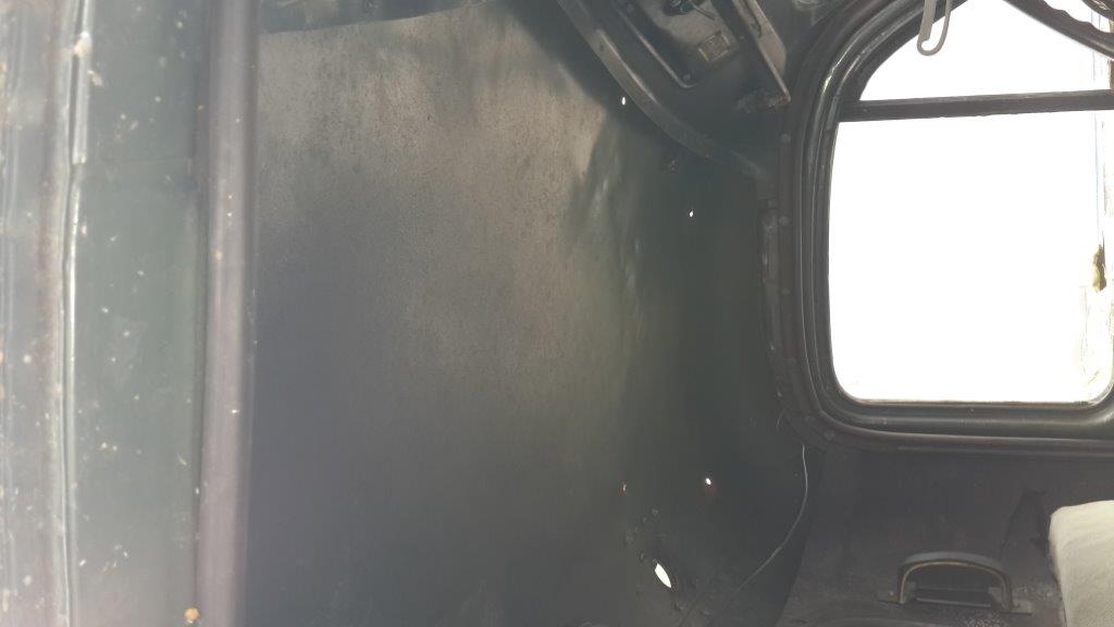

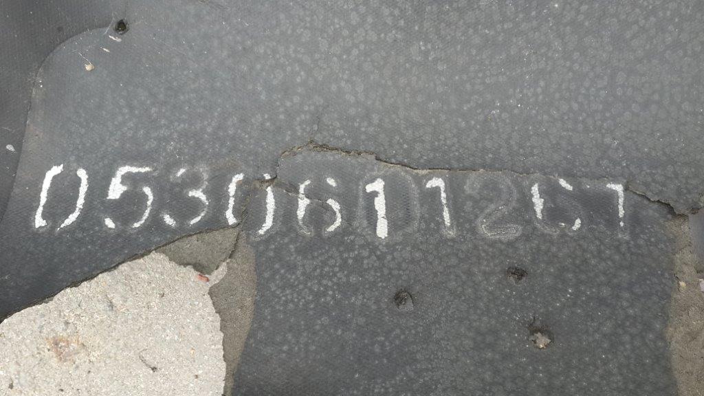

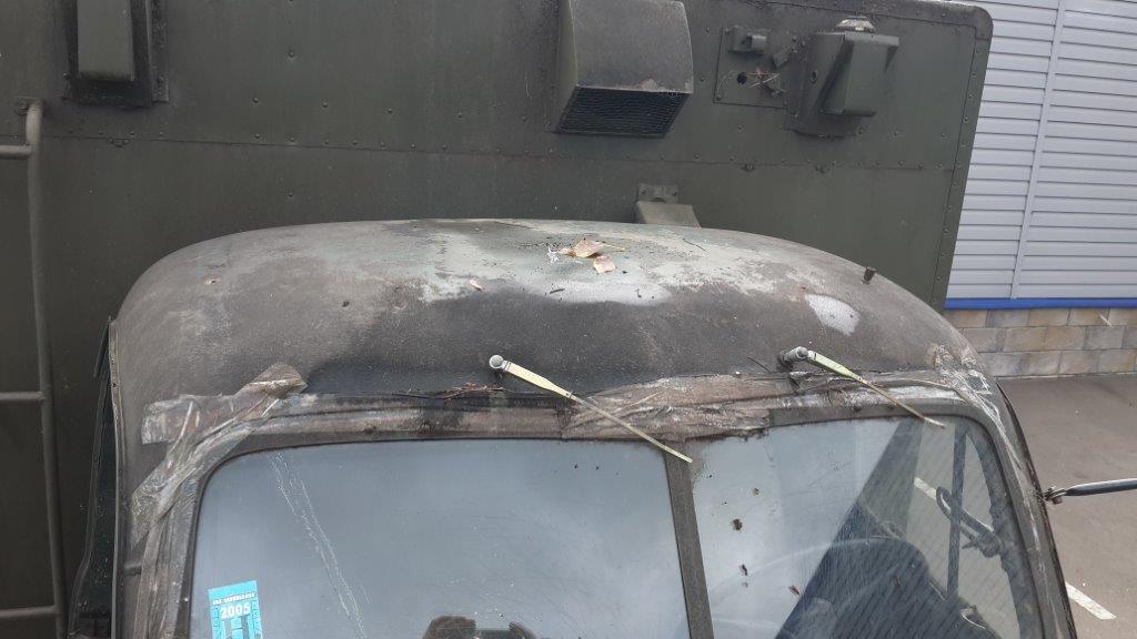

Также устранил вмятину на крыше - дети видимо прыгали и крыша была сильно вогнута. В процессе разборки потолка как и ожидалось в руках развалился в пыль родная обшивка потолка. Истлела бедняга.

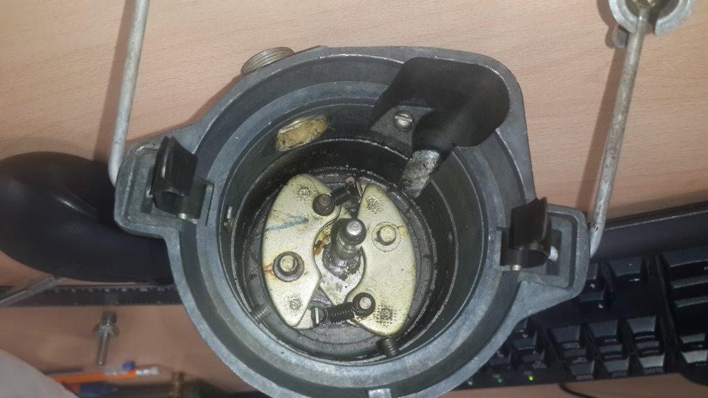

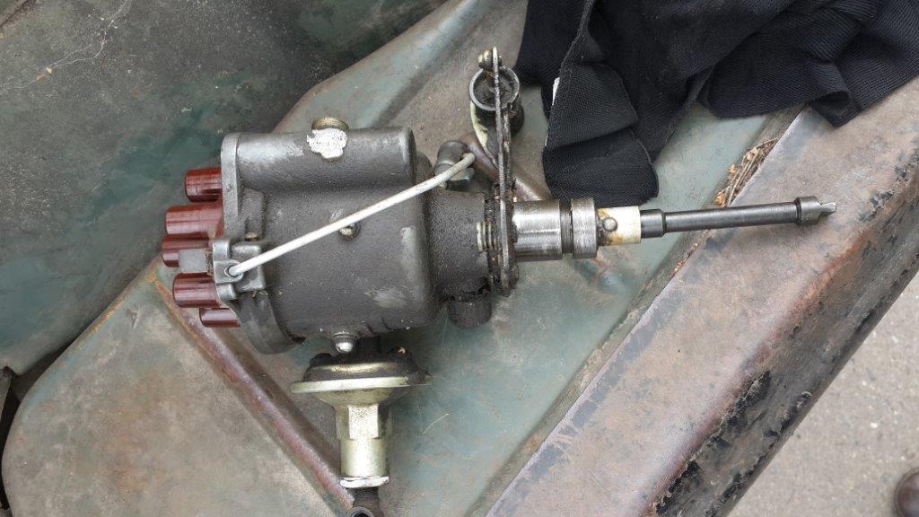

Далее снял трамблер для переделки его под датчик Холла или СОНАРИК.
Что лучше встанет - то и поставлю.
Кстати, нет ли ни у кого свободной крышки на экранированный трамблер?
В комплектации данного авто сам трамблер экранированный был, но крышки не было и получился механизм трамблера полностью открыт для внешней среды и воды.

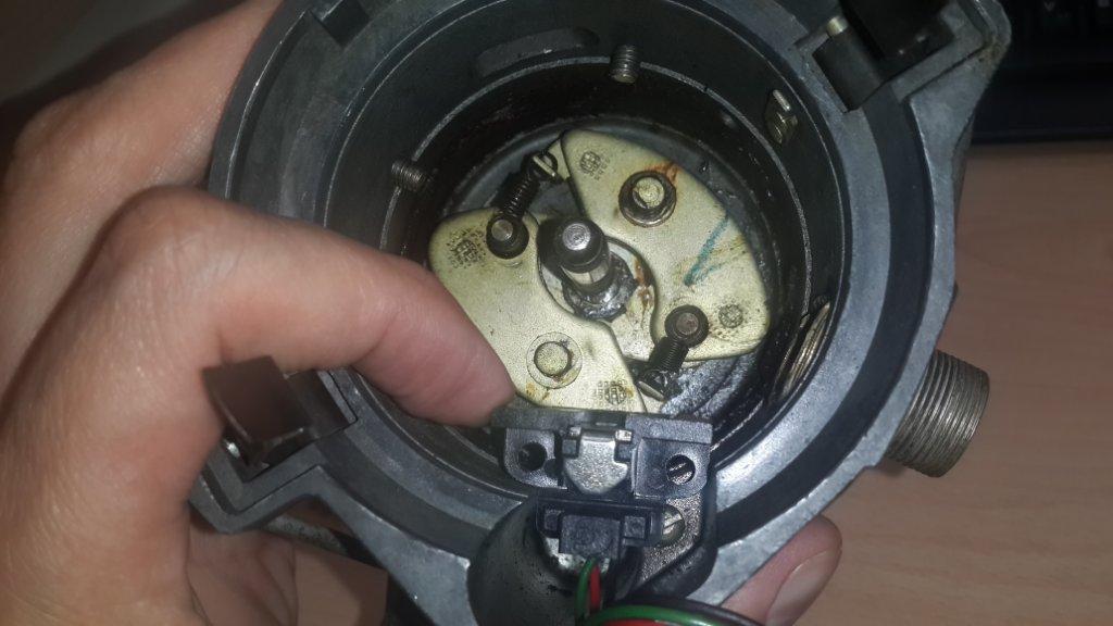

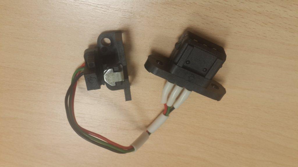

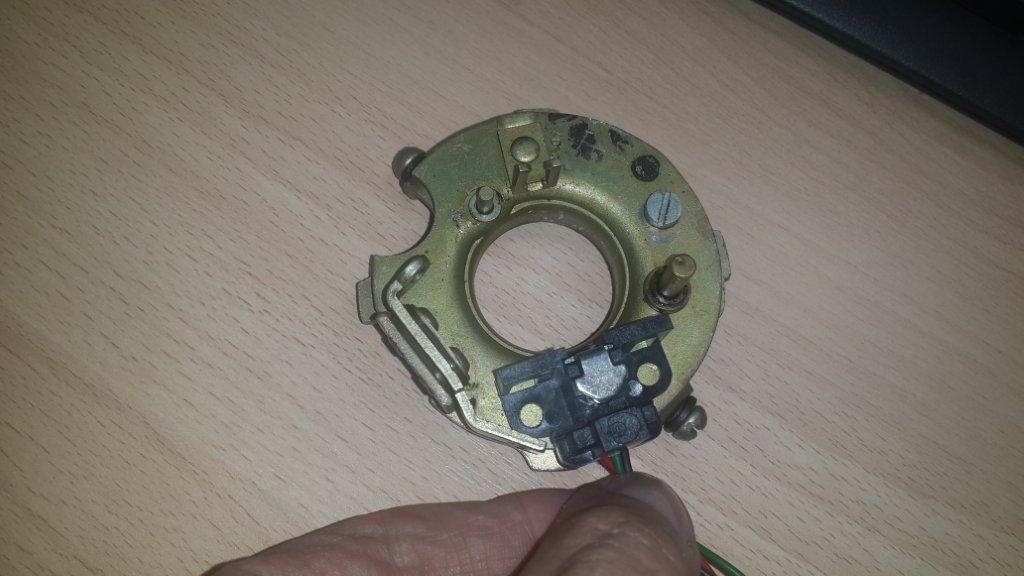

Попробовал вставить систему СОНАРИК.
Не встает.
Мешает огромный шестигранник контактов.
Пилить и уродовать ничего не планирую.
Все переделки будут такими, чтобы при желании можно было все вернуть на место.
Посему будет шторка для датчика Холла на 6 цилиндров (завтра приедет с завода) и сам датчик Холла от ВАЗ 2108.
Прекрасно влезает и можно спокойно регулировать зазор между датчиком и шторкой.
Также сделаю на неделе крышку экранированной части трамблера.
В комплектации машины она отсутствовала.
Плюс ко всему будет приобретена катушка Bosch на 35-40 Квольт.
Свечи после работы суток на холостых будут идеально чистыми :D :D :D
Сам датчик легко умещается на площадке контактов

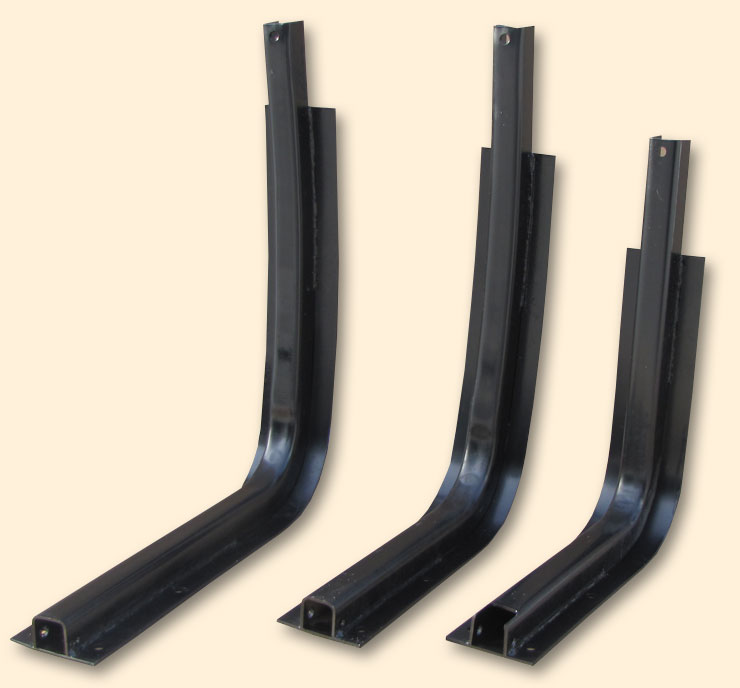

Игорь можно подробнее про КамАЗовские кронштейны. В чём подгонка?
СообщениеДобавлено: 18 сен 2017, 19:01
Алексей, добрый день.
Мне Сергей передал кронштейны, готовые к установке.
Видимо они были отпилены по длине.
Кронштейны он писал от чего. Визуально от бака.
Сергей просверлил в них отверстия для крепления к раме и для подножки.
Вот такие.
