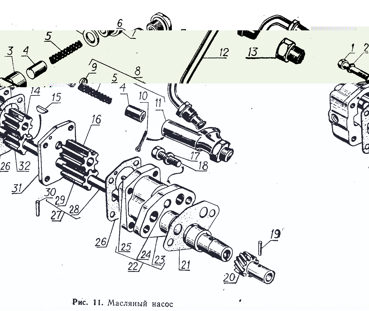

может завалялась у кого такая приблуда. Ставилась на БТР-овские двигатели. С виду как обычный маслонасос, только длинее в двое

Хоть бы посмотреть на него!

Да пожалуйста, смотрите.
Насос-3.JPG [ 263.5 KiB | Просмотров: 14728 ]

Добрый вечер. Два дня назад ездил в москву как раз за насосом ГАЗ 51 для своего двигателя и пока несли я увидел и сразу понял ещё из далека что это не простой насос. Когда принесли я ещё спросил это точно для ГАЗ 51? Они ответили а мы фиг знает мы в машинах не разбираемся. Принесли маслянный насос от БТР-60, двухсекционный, новый, с консервации. Я быстренько его взял и бегом от туда пока они не допёрли что мне продали. Отдал за него 1000 рублей. Вот буду распред менять и его поставлю и про низкое давление можно забыть.

и синтетику налей! я думаю если синтетику залить, то и родной насос будет айс. ну раз купил двухсекционный то эт тоже хорошо. только он подключается как-то заумно. по-моему в бэтре два контура масленых.

Погрузчик заводской и полусинтетику мне никто никогда не купит. ТАк что буду ездить на обычной минералки. А подключется он без проблем. Встаёт вместо родного на место.
