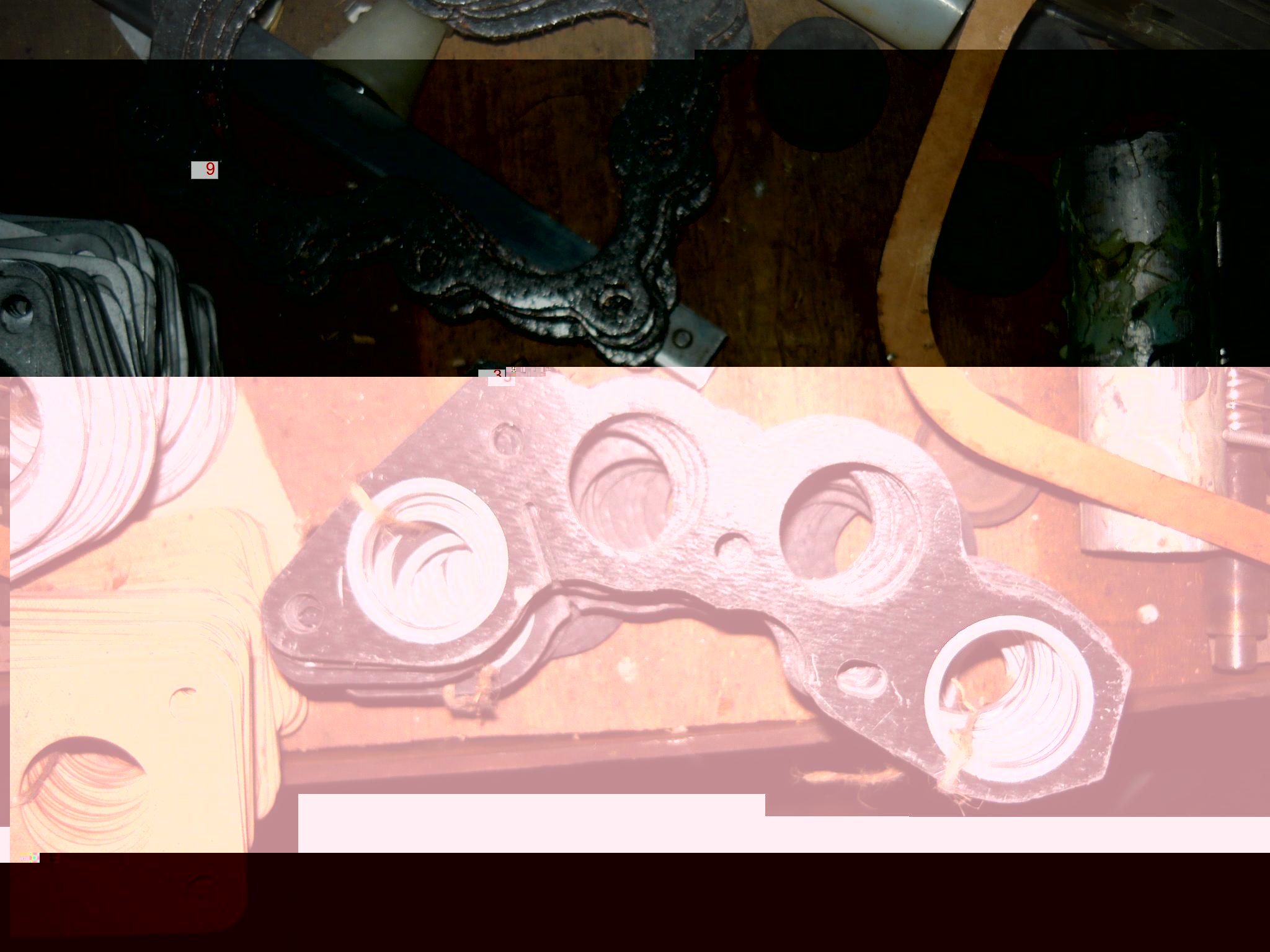

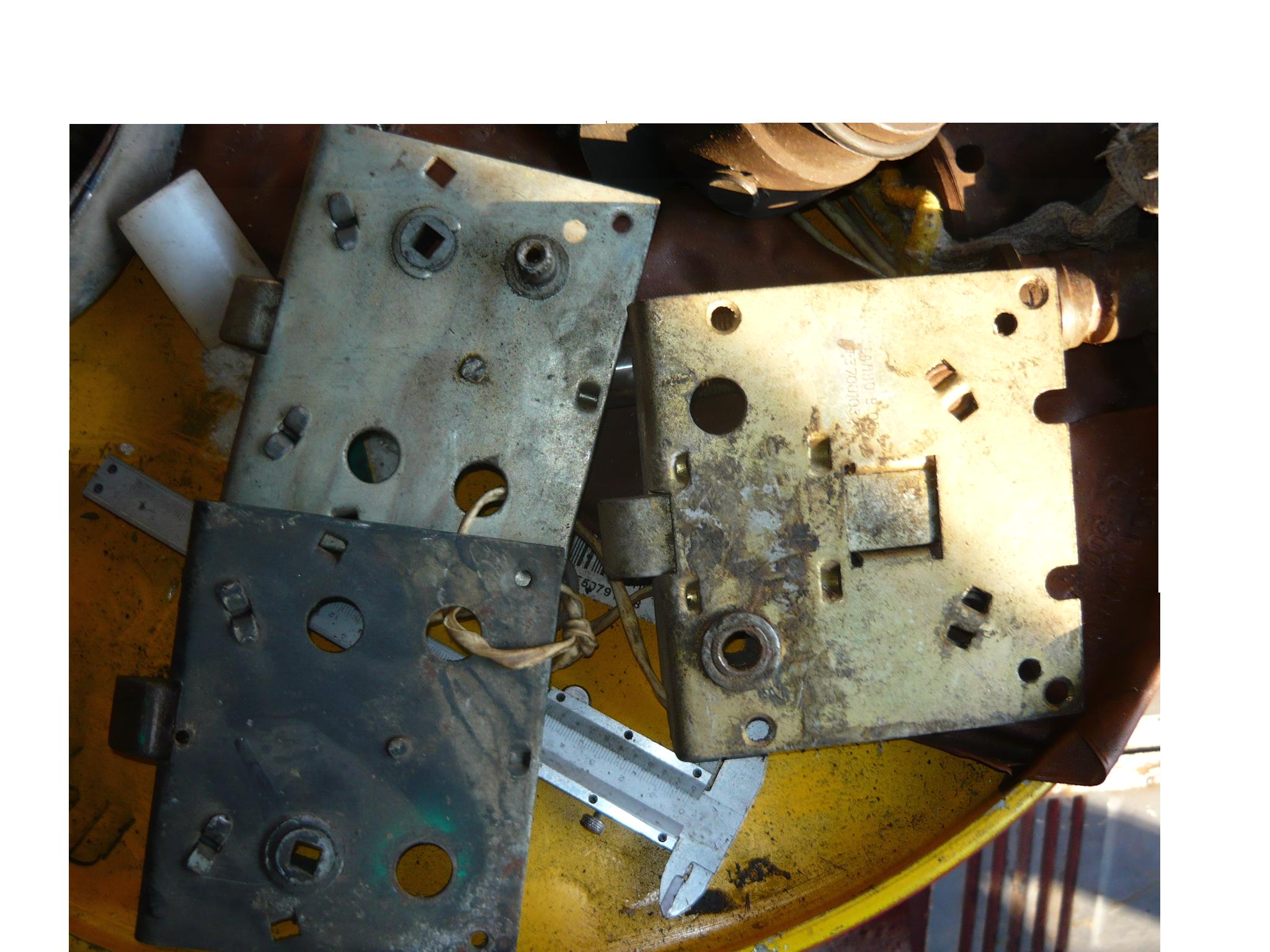

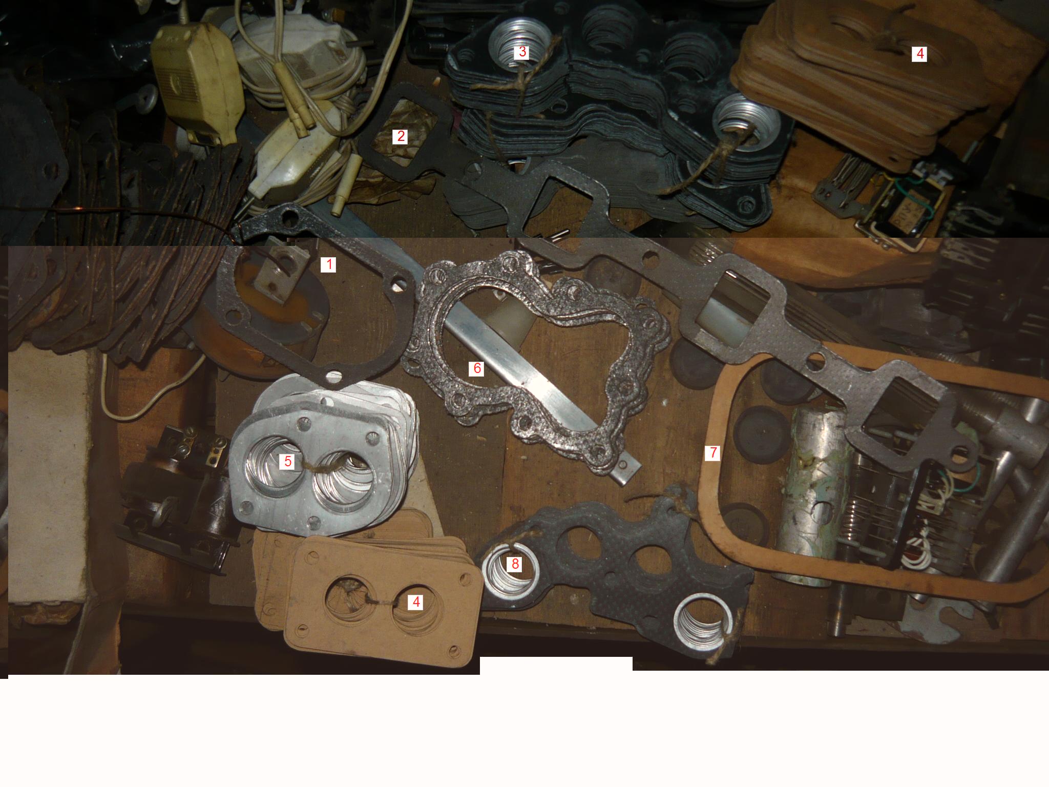

Помогите опознать запчасти
Дверные замки Газ51
1-с маслянного насоса Уаз.Волга.наверно.
2- похоже от Газ-53 с выхлопного коллектора.
3- прокладка коллектора(стоит 2шт) ваз2101,03,06,07.2121.с карбом.
4-прокладка карба Ваз или Москвич
5-прокладка приемной трубы(штаны) Вазы
6-9-прокладка с двс ульяновец, двухгоршковый
7-плохо видно!
8-прокладка коллектора Ваз 2108.10. карб.
Может еще кто чего напишет в опознании!

Приветствую! №1 замки дверей - 2 левых Газ-51, правый газ-69. №2 прокладки коллектора Зил-130(крайних окон). Прокладка коллектора Газ-53 - на последнем снимке в виде цепи.

Прокладка под номером 6 с двс ульяновец,двухгоршковый.я ошибся написав с компрессора!

Gazoman
Ты имеешь в виду ДВС УД-2У ?
 Заголовок сообщения: Re: ГАЗ-63 ,ГАЗ-51 прокладки, железо
СообщениеДобавлено: 25 май 2011, 12:20
ruslan писал(а):
Gazoman
Вчера вечером у друга был и видел у него двс двухцилиндровый УД со снятой гбц.там такие прокладки.
