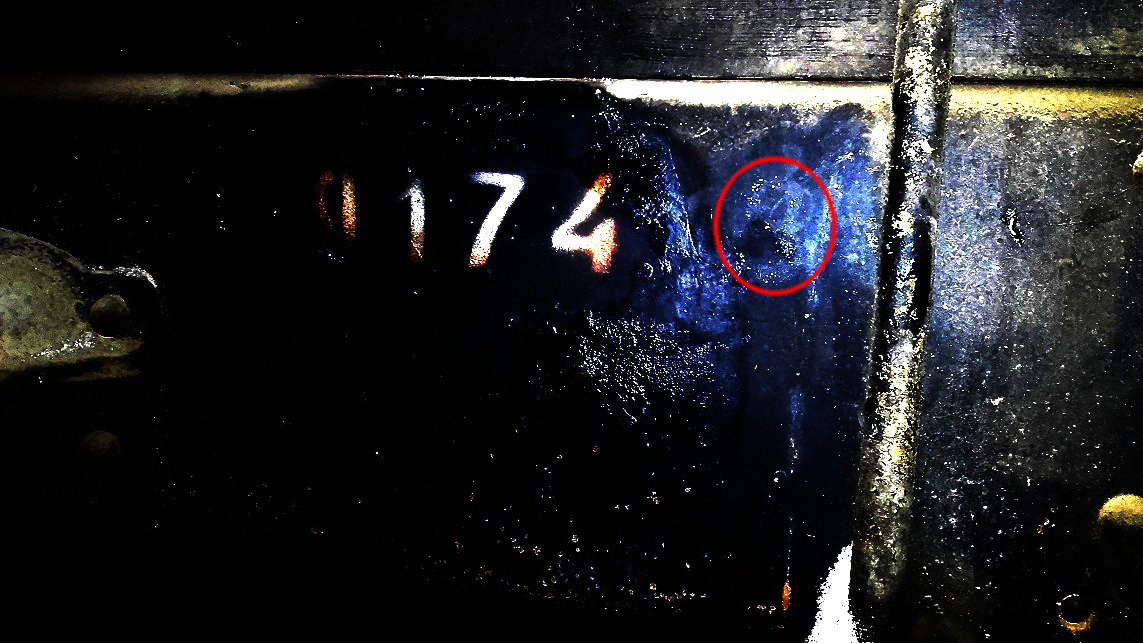

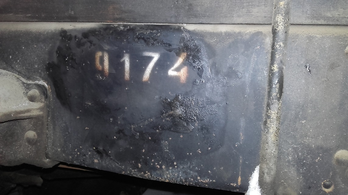

Кто знает, почему на рамах Газ-63 встречаются нанесенные 4 цифры вместо 7 и как это расценивается при постановке авто на учет в ГИБДД?
20170219_190642.jpg [ 267.22 KiB | Просмотров: 24811 ]

Думаю для ГБД без разницы сколько там цифр, 4 или 7, для них главное что это номер шасси, а не рамы. Ребята работающие в МРЭО сказали что это разные вещи, на наше благо есть заводской чертеж указывающий о том что в этом месте производится маркировка номера шасси.
СК-51-2800001
Маленькое отступление.
Маркировка подразумевает указание любых знаков графическим методом, буть то краска, декалькомания и прочее, а вот клеймение подразумевает нанесение знаков уже механическим способом, ударным, гравирование и т.п.( так что на вопрос почему не выбиты цифры можно смело ткнуть носом в заводской чертеж и сказать что там четко написано маркировка).

Даже на фото видно что остальные закрашены и просвечивают.

Слав Привет, сложно сказать, пока руками не пощупаешь точный ответ не узнаешь, но у меня такие мысли были, что то справа от цифры 4 светится но не понятно. А возле кронштейна обычно №цифра(2 или 3) и далее по тексту.
Я уже для себя сейчас составил таблицу что то вроде базы номеров шасси рам и двигателей 63-х непосредственно, по 51 я пока не делал, хоть примерно понять в какие года какие номера рам проходили.

Там похоже стремянку подкрашивали и закрасили цифры.

Единственное что удалось откопать под слоем краски это едва высвечивающуюся цифру "3" , но есть еще одна межу ней и крайней "4"
20170219_190642_1.jpg [ 498.48 KiB | Просмотров: 24795 ]
Есть способ откопать остальные, это аккуратно растворителем 646 или Уайт спиритом смочить тряпку и потихоньку оттирать краску.
 Заголовок сообщения: Re: номера на раме
СообщениеДобавлено: 10 фев 2018, 14:49
Если рама красилась поверх родной краски, то можно попытаться оттереть верхний слой краски, если перекрас полностью был уже сложней, тогда делать экспертизу и на ее основе в ПТС занесут что Б/Н.

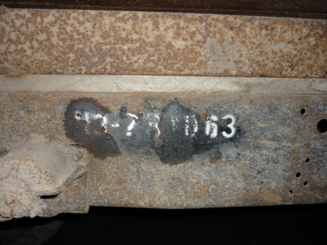

у меня еще что-то видно на раме. Как дойду до рамы там видней будет что делать, может придется с ребятами из МРЭО консультироваться как быть.
P1030856+.jpg [ 500.35 KiB | Просмотров: 24786 ]
