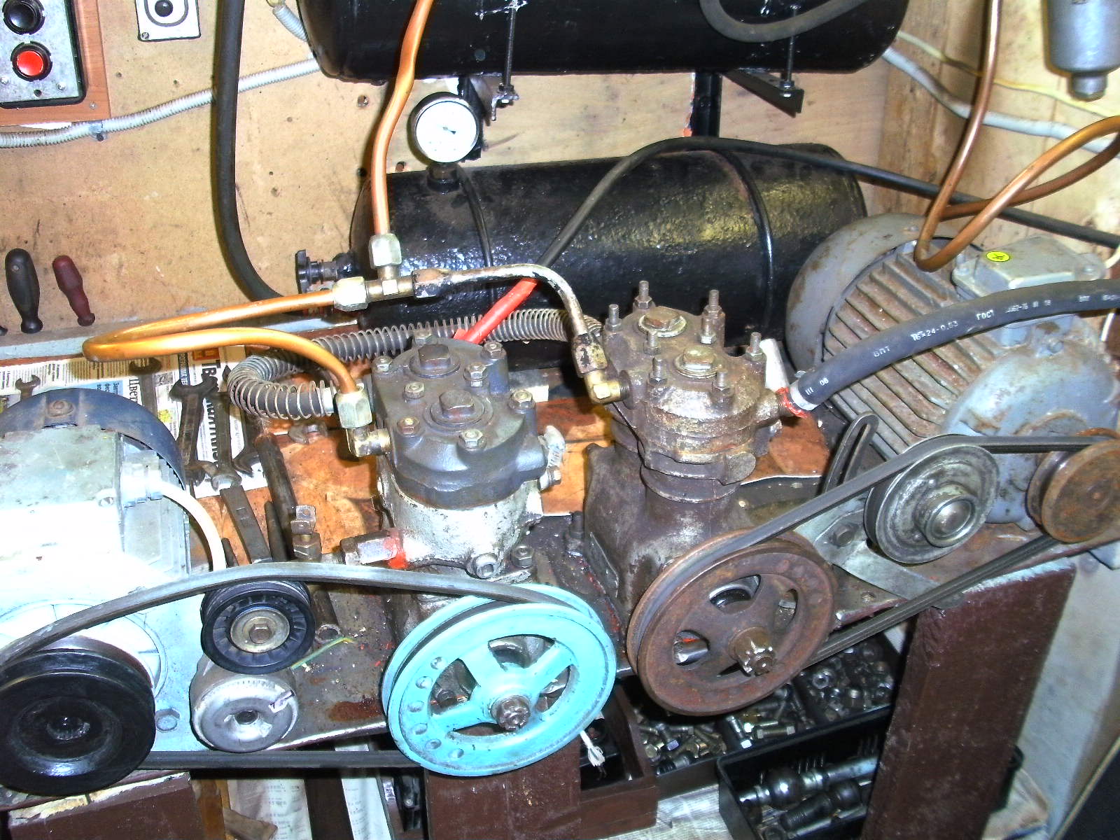

Я когда например собирал свой компрессор то сколько негатива услышал в свой адрес.
Или от зависти или от того что руки у людей растут из одного места.
Но были и отзывчивые,например один мне совершенно бесплатно прислал нижнию крышку компрессора от Зил-157 которая мне так была необходима.
PICT9221.JPG [ 357.59 KiB | Просмотров: 17504 ]

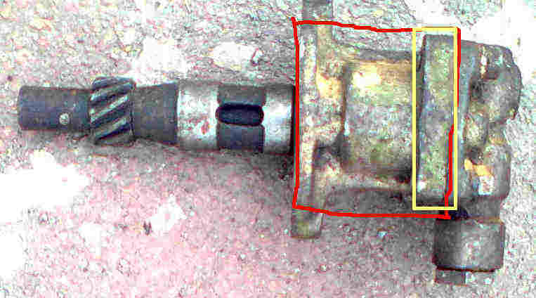

А отрезать зачем и как это среднюю часть отрезать??? Что то я туплю наглухо!
Что есть средняя часть??? не проще тупо отправить 4 насоса ???
Если надо отрежу просто боюсь напортачить!
 Заголовок сообщения: Re: Продам к ГАЗ 63 51 52
СообщениеДобавлено: 18 авг 2012, 15:01
Стаж с: 31 июл 2012, 16:43
Сообщений: 17
Имя: myxa_
Резать нужно, чтоб не разорится на пересылке. чем больше вес тем дороже.
Средняя часть в красном квадрате, а нужна именно та часть что в желтом прямоугольнике.
Извлекаешь шестерни и режешь с небольшим запасом. :? надеюсь это не затруднит тебя.
та часть что с отверстиями, куда крышка прикручивается.

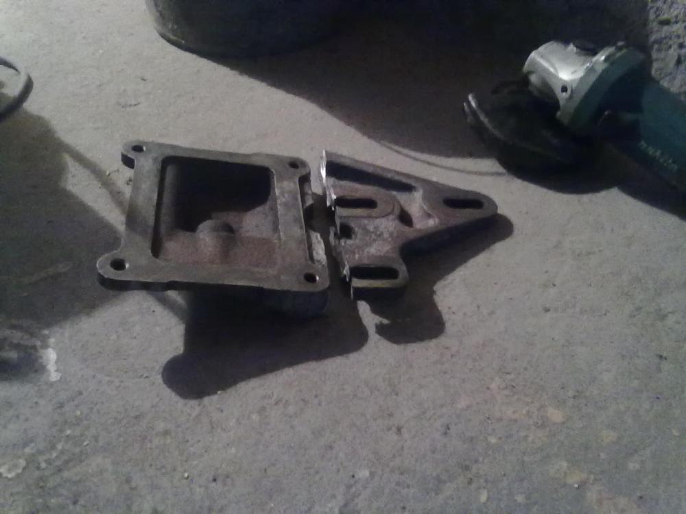

Мне кажется что будет проще если отправишь целиком насосы.Но там будет вес большой-соответственно плата за пересылку.
P/S.Мне так уже один отрезал крышку на компрессоре спрашивается нафига?
Как я стал бы потом крепить компрессор?
PICT7868.JPG [ 309.53 KiB | Просмотров: 17499 ]
09092011126.jpg [ 64.05 KiB | Просмотров: 17499 ]
