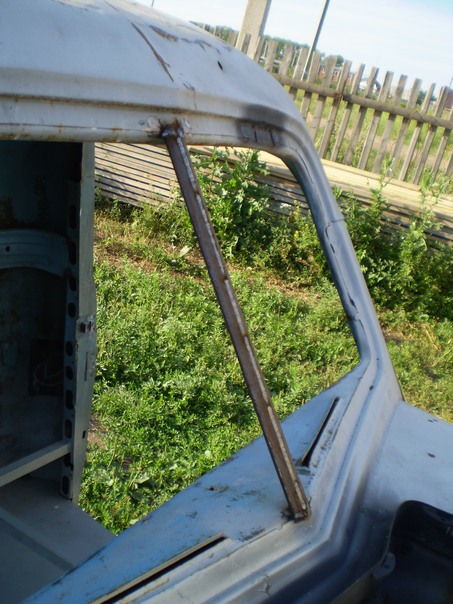

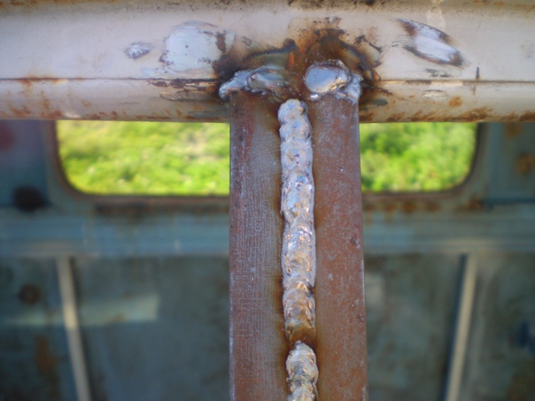

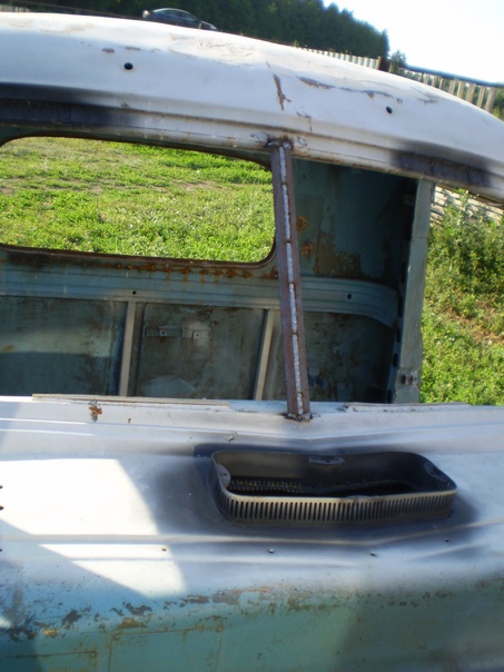

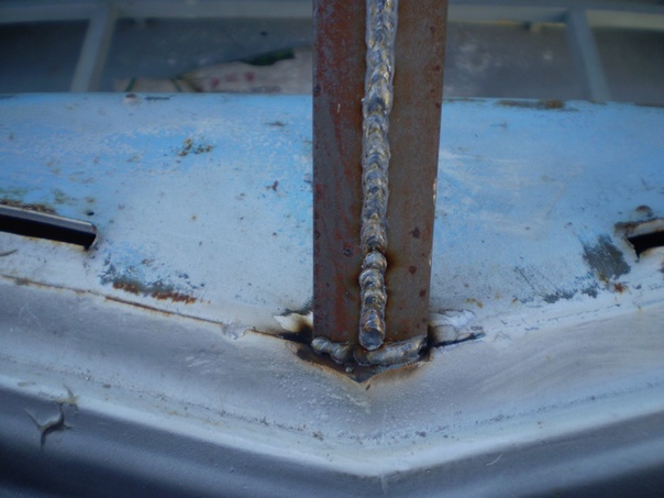

Был сделан новый шаблон согласно проему.Но перед этим все отверстия проема были заварены заплатками и была сделана центральная поперечина.Вот как-то так.Надеюсь понятно обьяснил.

Всем Привет. Альберт, Дэн если интересно то могу выложить чертежик на родное стекло от 51(63), благо есть такое добро, так же есть на заднее стекло.
Альберт я так понял, ты решил от рамки ветрового стекла избавится? вварив поперечину иль я не туда подумал :?

Приветствуем Сергей ! Да, действительно, я хотел избавиться от рамки и избавился. Причины ==не герметичность и внешне, рамка была уже не совсем эстетична (резина, была вся по периметру растрескавшаяся).В не погоду, всегда в салоне или снег или лужа.И мне, это как то стало надоедать. И решил эту проблему таким путем.
СообщениеДобавлено: 31 янв 2016, 21:18
Та же проблема, единственное что у меня только резинка уже от времени огрубела, надо менять. Рамка целая, но местами ее давануло водой, когда та попала внутрь через стыки в средней части.
С другой стороны решение вполне логичное, чтобы избавится от подобных неприятностей, тем более это больше для практического испольования, а не для эстетики.
