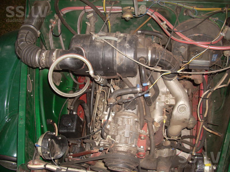

Я вам попробую показать один вариант.
off-road-vehicle-2.800.jpg [ 100.65 KiB | Просмотров: 14600 ]
Это с чего?
Очень похож на крузеровский TLK-60 он у меня есть,но и 53й есть.не уродуя раму попытаюсь с уголка кронштейны передние на двигатель смастерить в виде подковы,чтобы положить его на переднюю поперечену рамы.А остальное по прикидкам должно встать без переделок.Кроме тяги газа.А родной дрыгатель с коробасом будет хранится в законсервированном виде для потомков ;)
