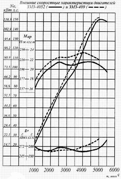

Рассуждения: Всем нам известно ;) , что при подборе двигателей на замену без замены КПП и ГП нужно обращать внимание на крутящий момент.
исходные данные ГАЗ 51: viewtopic.php?f=55&t=558
Максимальный крутящий момент: 201 Нм
Частота вращения коленчатого вала при максимальном крутящем моменте: 1500-1700 об/мин
Внешняя скоростная характеристика ЗМЗ-405 (во вложении)
Видим по графику, что такое же значение момента (200 Нм) достигается при 2000 об/мин
Понятно, что и в первом и во втором случае эти значения при максимальном открытии дросселя, но это сравнимые между собой величины.
У ЗМЗ - 405 при этом остается запас по увеличению оборотов...
Поэтому если есть халявный 405-й, а так же халявный блок управления к нему, а так же халявный бензонасос - нужно пробовать 8-)
Естественно никакой любимой нами тяги на низах не будет, но 2000 об/мин на современных ДВС это совсем немного, а возможность крутиться и дальше, безболезненно может поднять крейсерскую скорость машины до значений, которые можете посчитать самостоятельно :)
П.С. найдете ВХС двигателя ГА-51 - выкладывайте, будем сравнивать дальше...
