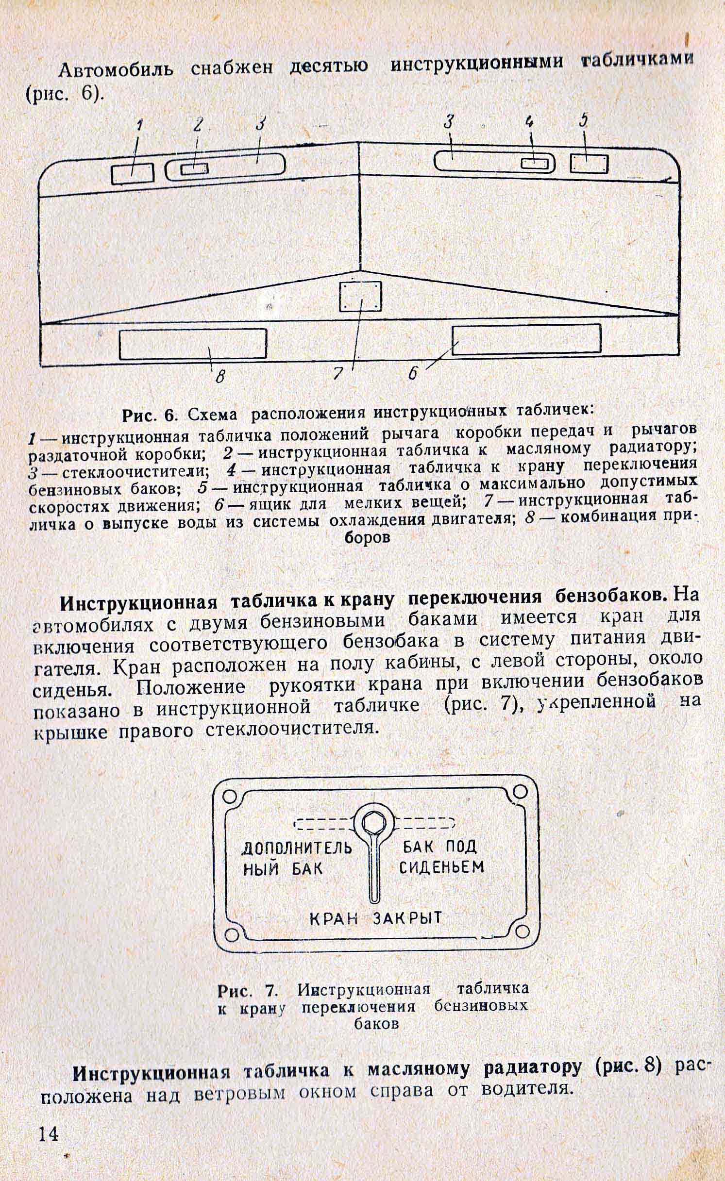

У кого имеется текст или фото инструкций желтого цвета, нанесенных посредством переводных наклеек на фильтра двигателя. У меня они были,но пришли в негодность. Хотелось бы восстановить.

Автомобиль ГАЗ-63 руководство 1948
10a.jpg [ 451.78 KiB | Просмотров: 9390 ]
11a.jpg [ 392.62 KiB | Просмотров: 9390 ]
12a.jpg [ 433.54 KiB | Просмотров: 9390 ]
13a.jpg [ 498.58 KiB | Просмотров: 9390 ]
14a.jpg [ 351.77 KiB | Просмотров: 9390 ]

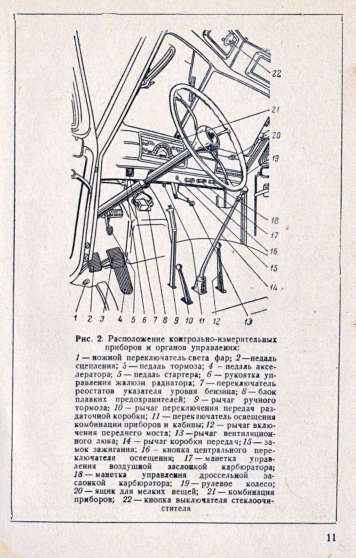

 Заголовок сообщения: Re: Предупреждающие таблички.
СообщениеДобавлено: 01 май 2014, 17:56
Стаж с: 18 фев 2011, 01:27
Сообщений: 42
Откуда: Бердичев
Автомобиль: ГАЗ-63А ГАЗ-69А
15a.jpg [ 356.07 KiB | Просмотров: 9390 ]
16a.jpg [ 451.06 KiB | Просмотров: 9390 ]
17a.jpg [ 473.99 KiB | Просмотров: 9390 ]
18a.jpg [ 478.16 KiB | Просмотров: 9390 ]
