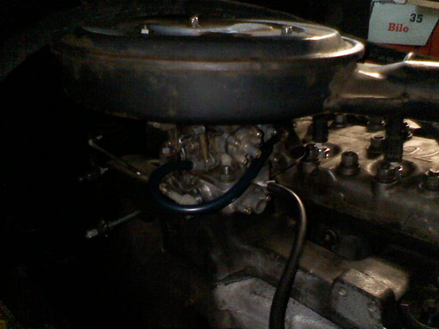

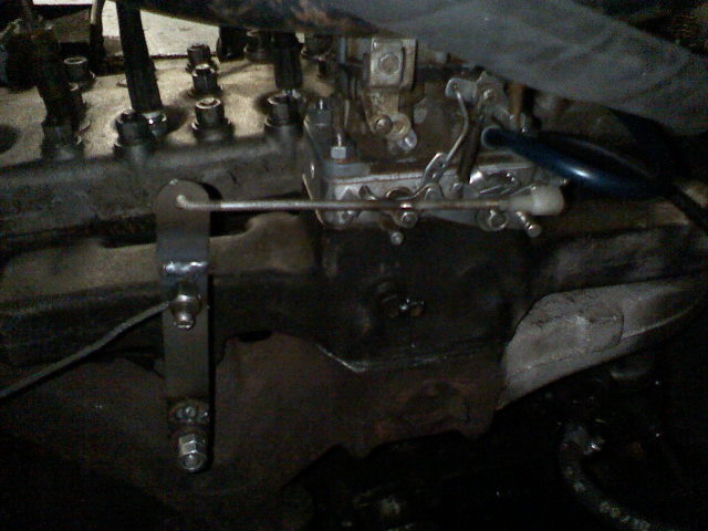

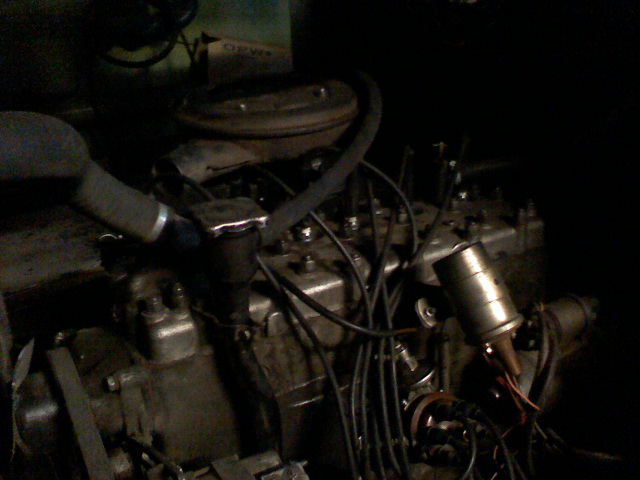

СообщениеДобавлено: 19 дек 2011, 17:43
Стаж с: 12 окт 2011, 20:08
Сообщений: 216
Откуда: Серпухов
Имя: Сергей MAVRIN
Пункты репутации: 16
Вот привод и мой двигатель. Правда фото не очень в гараже темновато, на следующей недели выеду из гаража и будут лучше фотки, но на этих принцип можно понять.
Привод педали ГАЗА.jpg [ 73.57 KiB | Просмотров: 21566 ]
Привод педали ГАЗА (2).jpg [ 61.41 KiB | Просмотров: 21566 ]
Привод педали ГАЗА (1).jpg [ 58.5 KiB | Просмотров: 21566 ]
