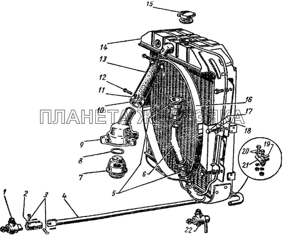

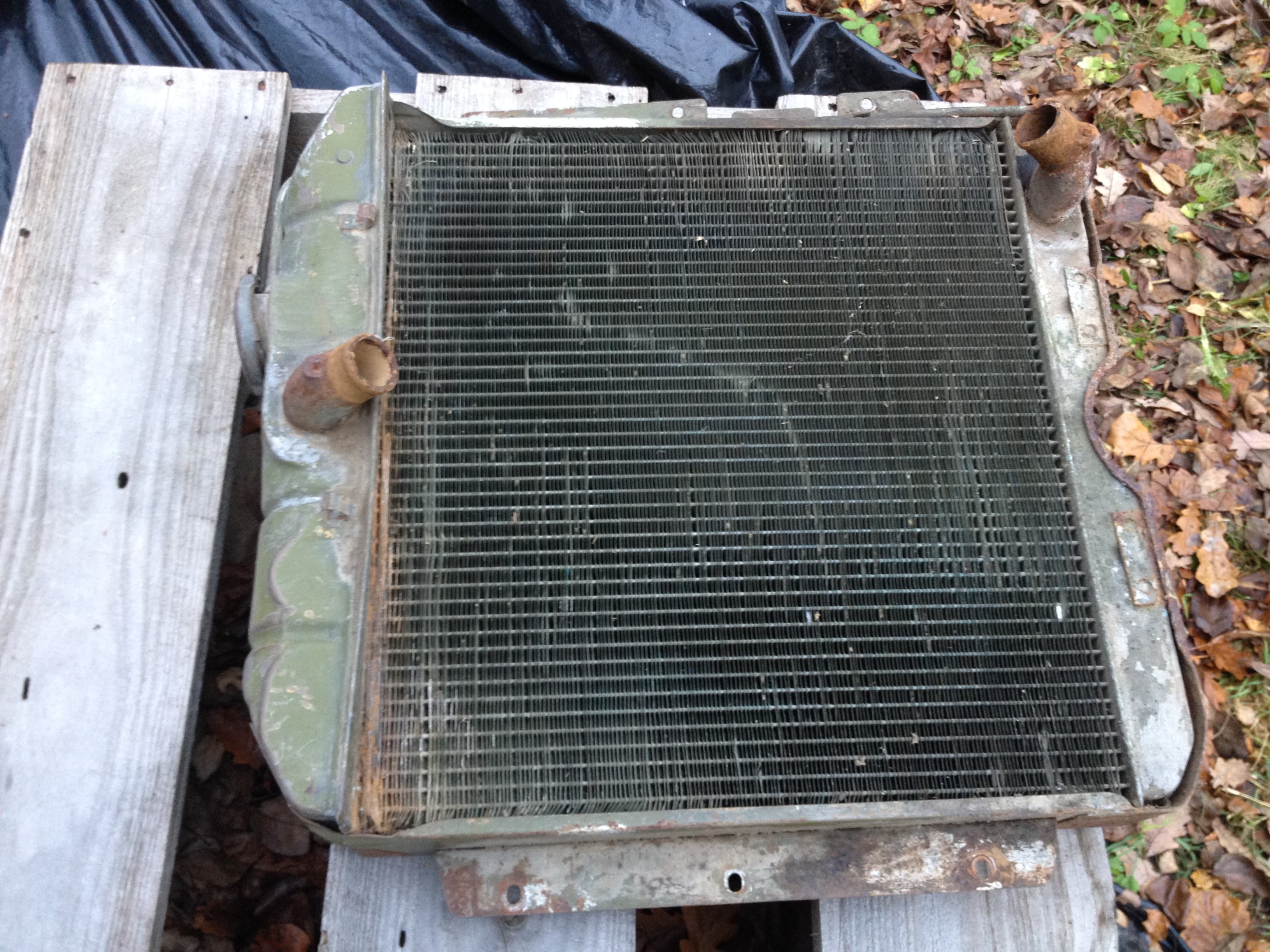

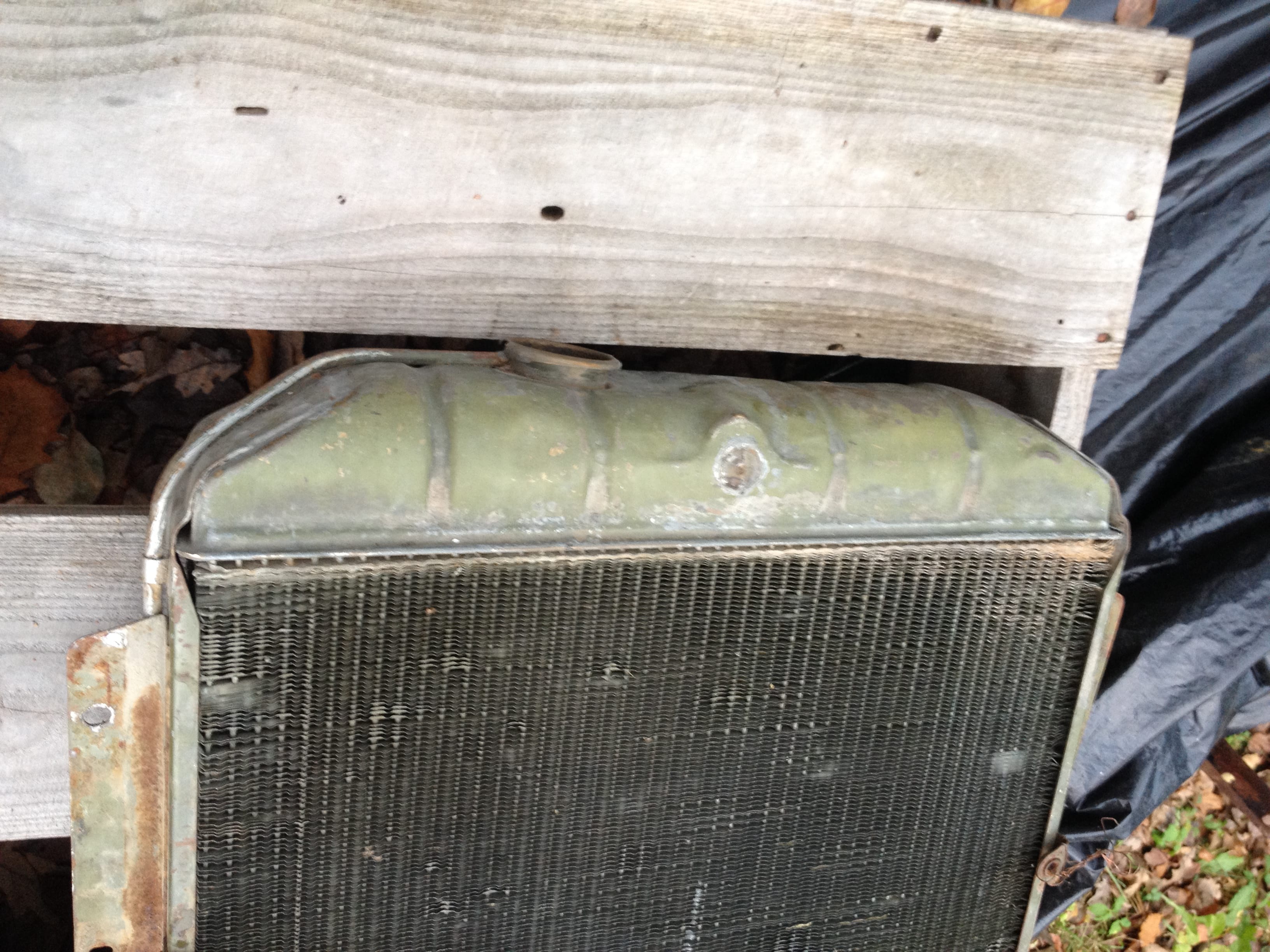

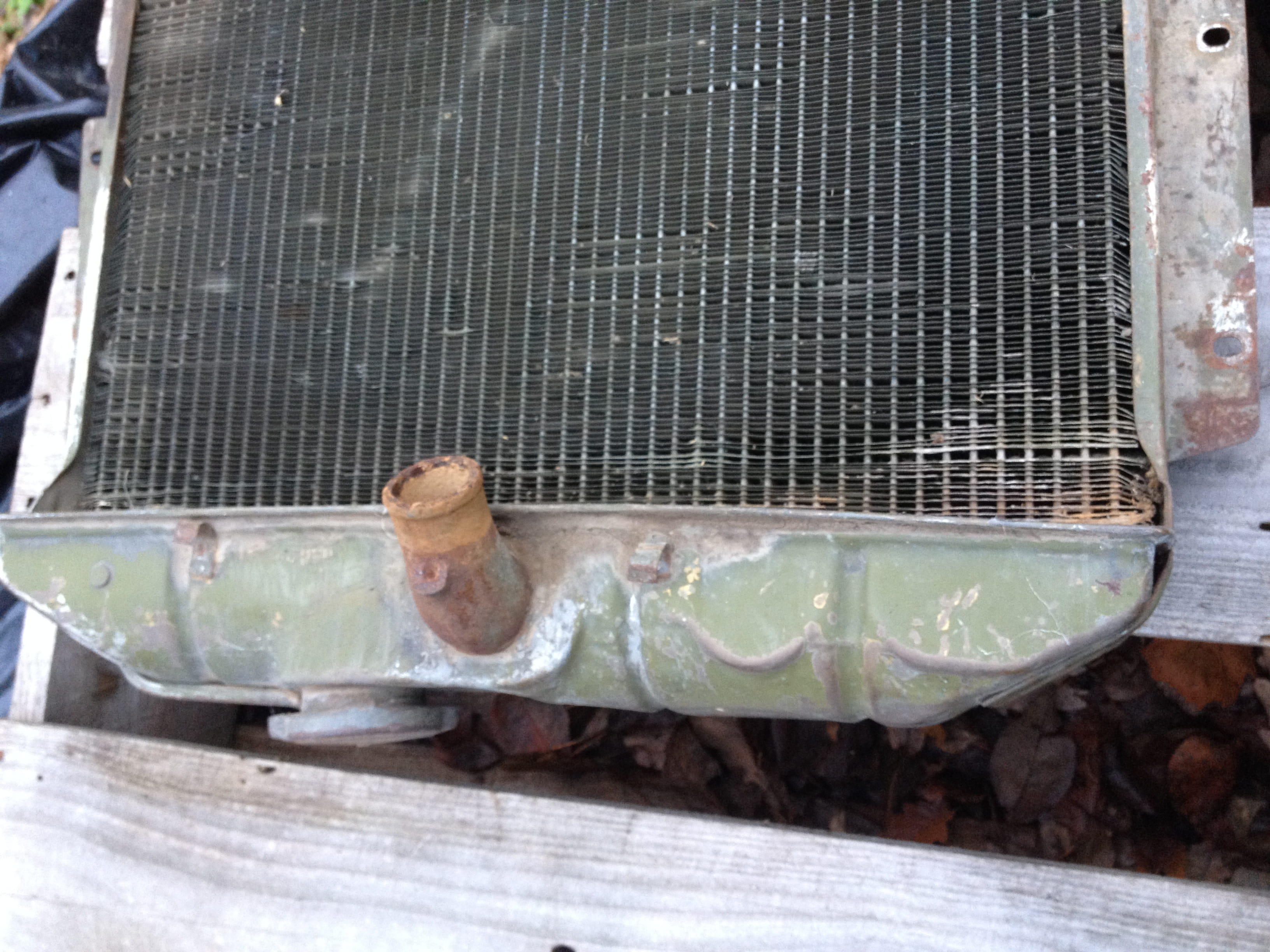

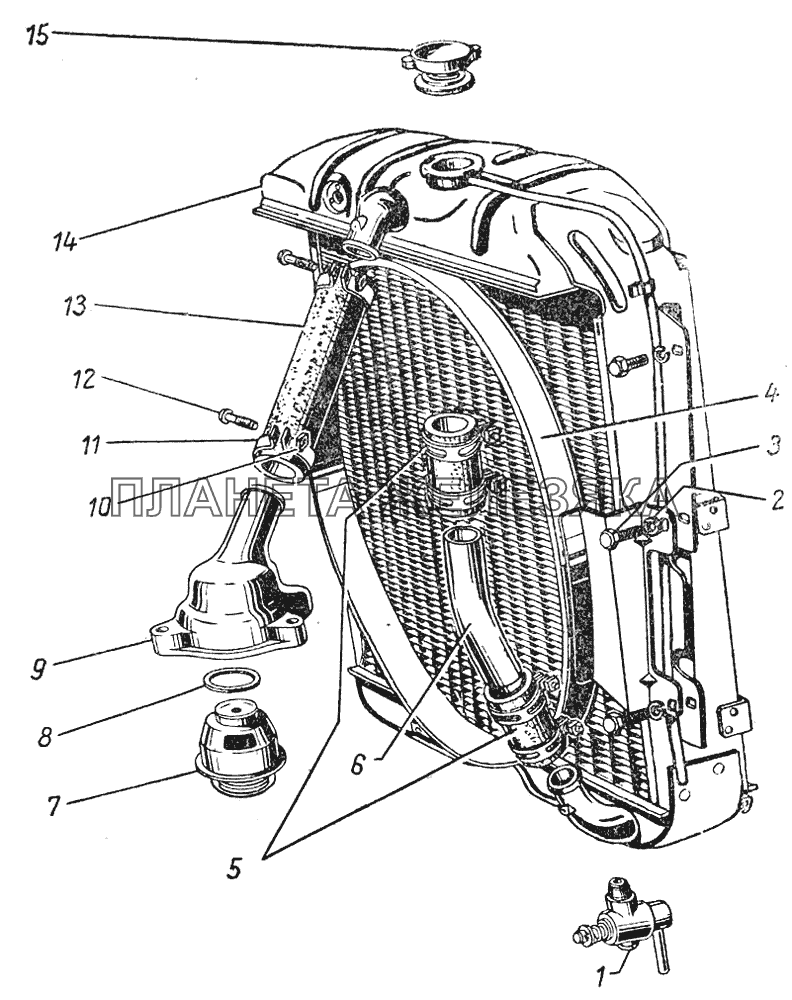

Вопрос появился : должно ли быть отверстие под датчик контрольной лампы перегрева охлаждающей жидкости в радиаторе ГАЗ-51А ( или на фото радиатор не от ГАЗ-51А )
В каталоге на рисунках вроде отверстие есть на ранних моделях : 63-1301010-Б4 \ 51-1301010 .
IMG_6088[1]-min.JPG [ 836.8 KiB | Просмотров: 20448 ]

https://www.планетажелезяка.рф/acat/trucks/gaz/gaz-51-63-93/koibinacija-proborov
А22------------Лампа 12В 1 св. температуры воды в радиаторе контрольная
Кол-во на "ГАЗ-51А, ГАЗ-51Ж , ГАЗ-51П, ГАЗ-63, ГАЗ-63А, ГАЗ-63Д, ГАЗ-93, ГАЗ-93А" 1
К чему тогда эта ЭТА ЛАМПА на щитке подсоединяется ?

Для начала выдержка из каталога справочника "Конструктивные изменения и взаимозаменяемость деталей, узлов и агрегатов" Автомобили ГАЗ-51, ГАЗ-51А, ГАЗ-63, ГАЗ-63А, Москва 1963г.
Это что касается конструкций радиаторов.
Проверил бумагу, и скажу следующее: основная масса деталей и элементов радиатора относится к деталям Горьковского автозавода, как форма бачков, так и патрубков.
Что смущает: При изучении электросхем автомобилей 1955г, 1965 и там и там присутствует датчик температуры охлаждающей жидкости радиатора.
Единственное что можно сказать точно что это радиатор производства ГАЗ, если есть клеймо то можно узнать год и квартал выпуска, скорей всего переходный вариант, но устанавливался он на ГАЗ-51 (не ГАЗ-51А) сказать сложно.
У меня имеется похожий радиатор от ГАЗ-51, но к сожалению с отпиленным нижним патрубком, проверю его на наличие фланца для датчика температуры, но знаю точно что радиатор с ГАЗ-51 и он аналогичной конструкции.

СообщениеДобавлено: 01 ноя 2019, 22:06
По радиатору что у меня.
Производитель ШААЗИС
Дата выпуска 3 квартал 1962 г.
Также отсутствует фланец под датчик температуры в верхнем бачке.
Завтра достану и сделаю подробное фото.
