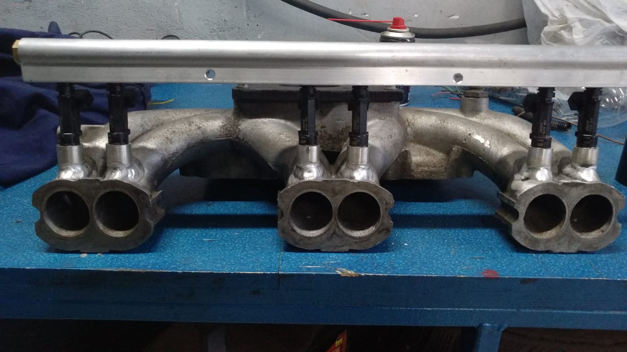

СообщениеДобавлено: 17 апр 2021, 22:13
Закончилось установкой на 3 унимога 404 впрыска и сейчас еще 2 в работе
https://youtu.be/CFVxjmzw3cs
WhatsApp Image 2021-04-01 at 16.16.38.jpeg [ 127.9 KiB | Просмотров: 17598 ]
WhatsApp Image 2021-04-01 at 16.16.38 (2).jpeg [ 111.86 KiB | Просмотров: 17598 ]
WhatsApp Image 2021-04-01 at 16.16.38 (1).jpeg [ 99.7 KiB | Просмотров: 17598 ]

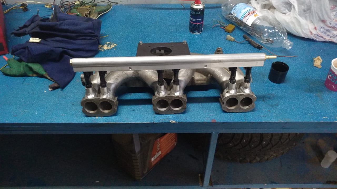

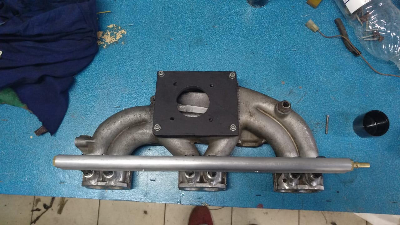

СообщениеДобавлено: 17 апр 2021, 22:25

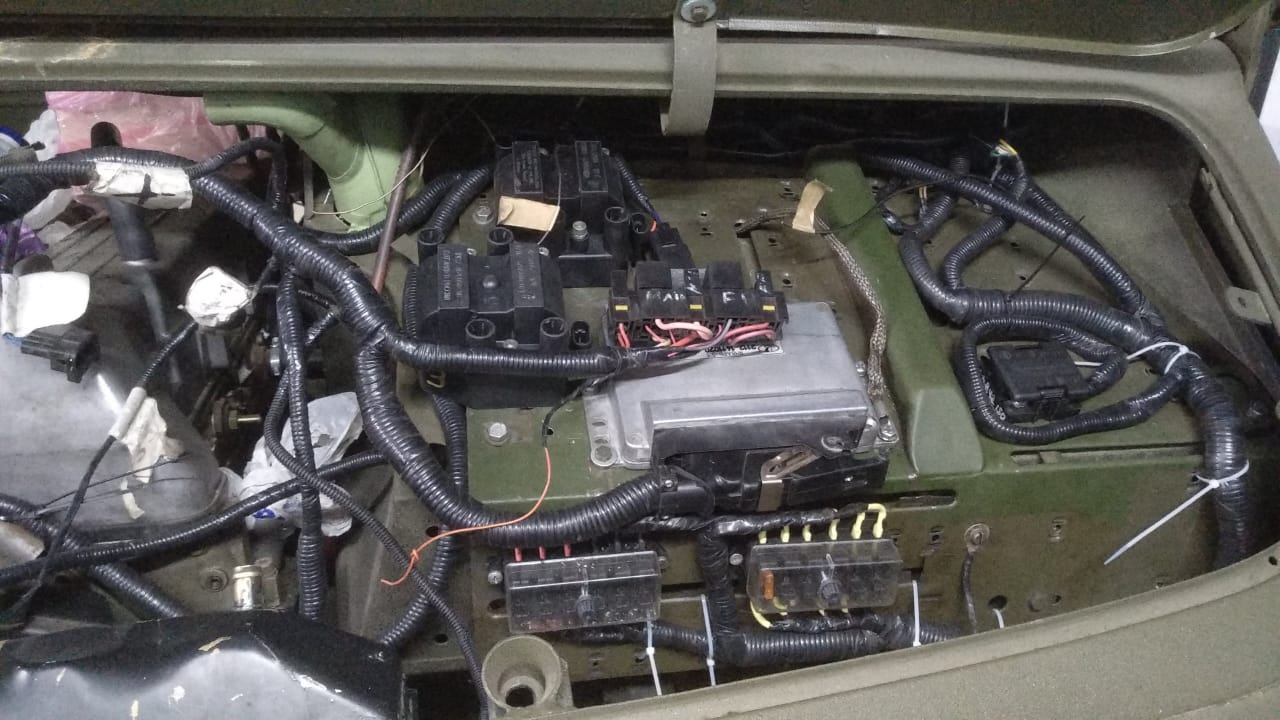

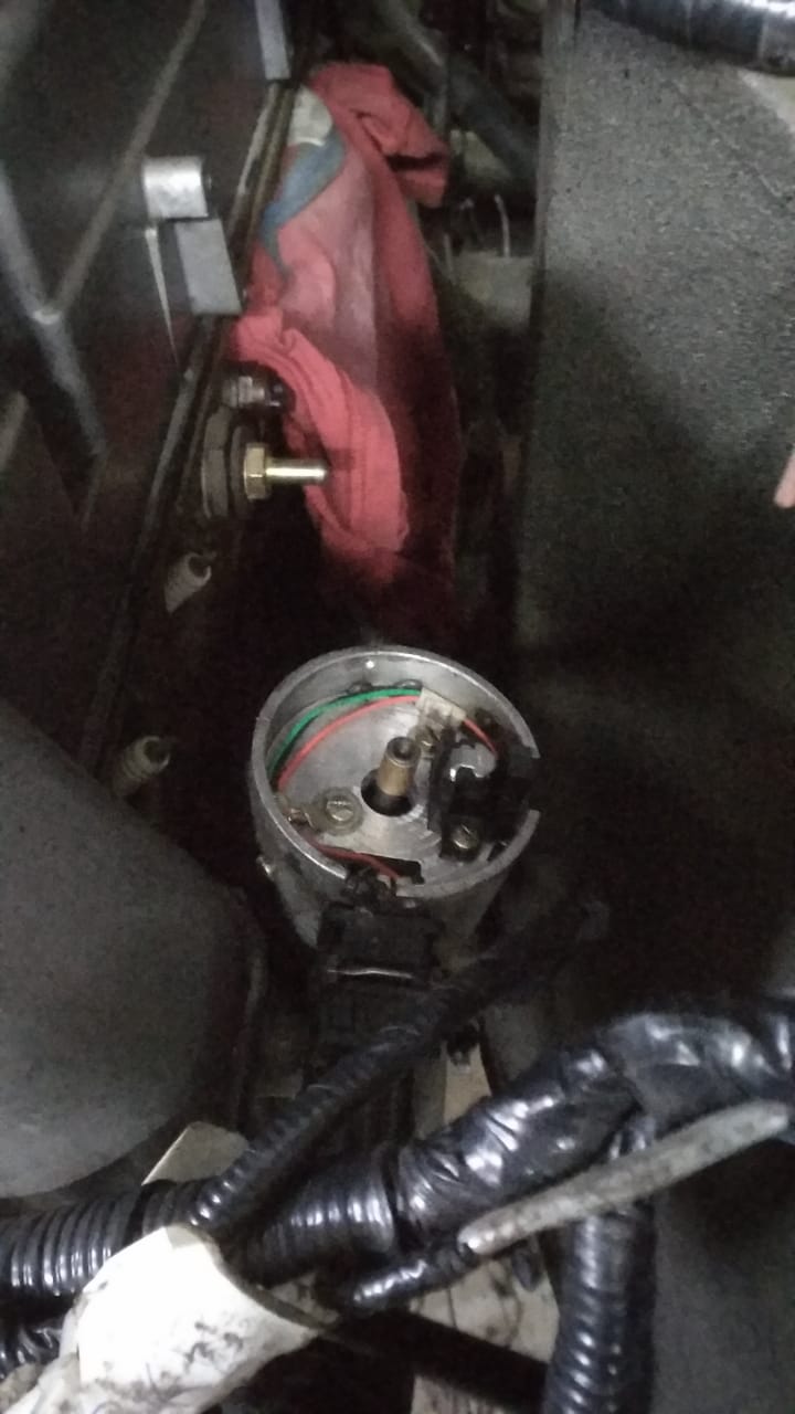

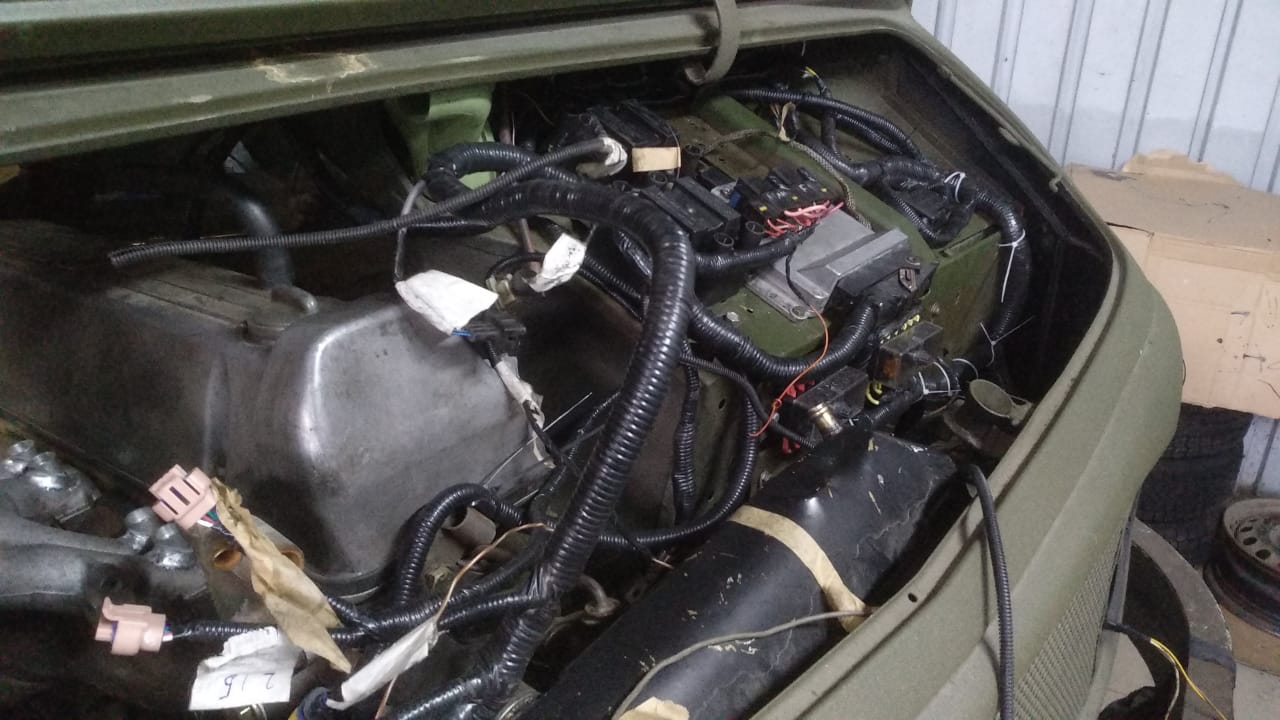

Еще Датичк фаз (распреда) и установленный блок Января с проводкой на впрыск.
WhatsApp Image 2021-04-05 at 10.48.06.jpeg [ 55.68 KiB | Просмотров: 17598 ]
WhatsApp Image 2021-04-02 at 14.45.10.jpeg [ 107.99 KiB | Просмотров: 17598 ]
WhatsApp Image 2021-04-02 at 14.45.04.jpeg [ 127.1 KiB | Просмотров: 17598 ]

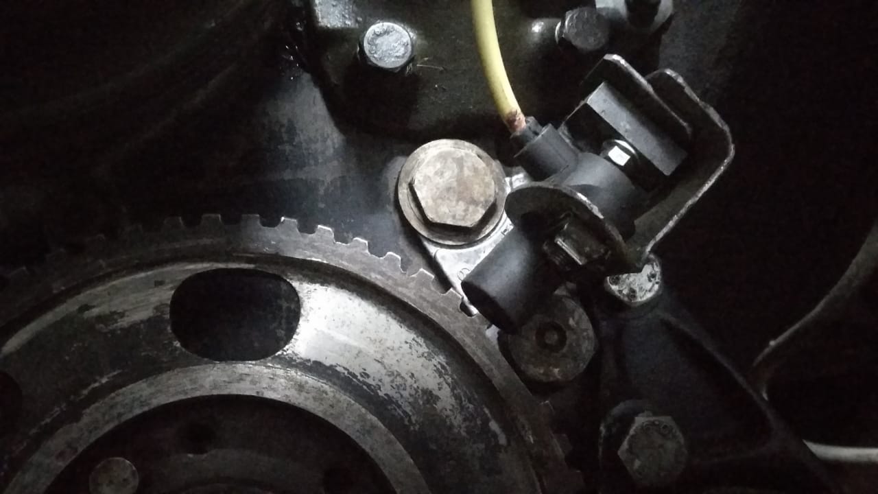

СообщениеДобавлено: 17 апр 2021, 22:26
Датчик коленвала с кронштейном и с маркерным диском от Газели или ВАЗ-2110
WhatsApp Image 2021-04-14 at 13.38.28.jpeg [ 72.95 KiB | Просмотров: 17598 ]
WhatsApp Image 2021-04-12 at 16.52.15.jpeg [ 89.5 KiB | Просмотров: 17598 ]
WhatsApp Image 2021-04-12 at 16.52.51.jpeg [ 70.03 KiB | Просмотров: 17598 ]

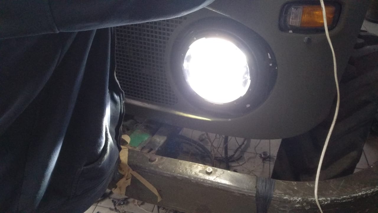

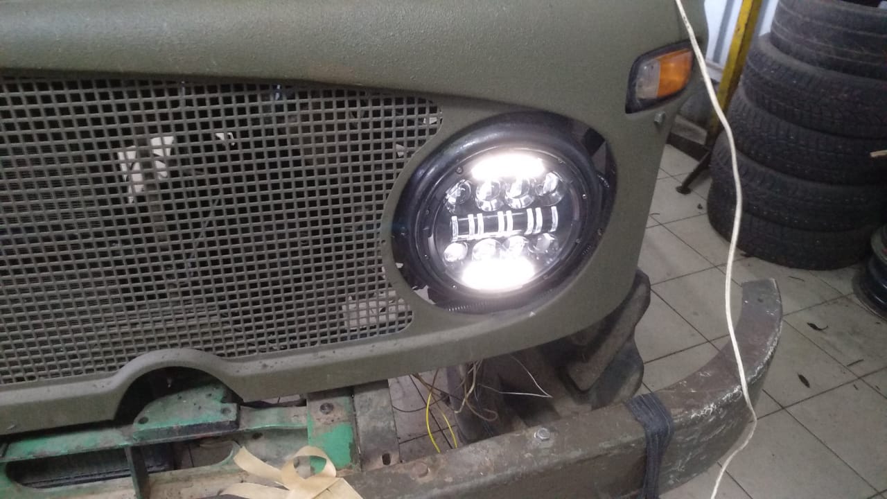

 Заголовок сообщения: Re: Инжектор Январь на ГАЗ-51/52
СообщениеДобавлено: 17 апр 2021, 22:32

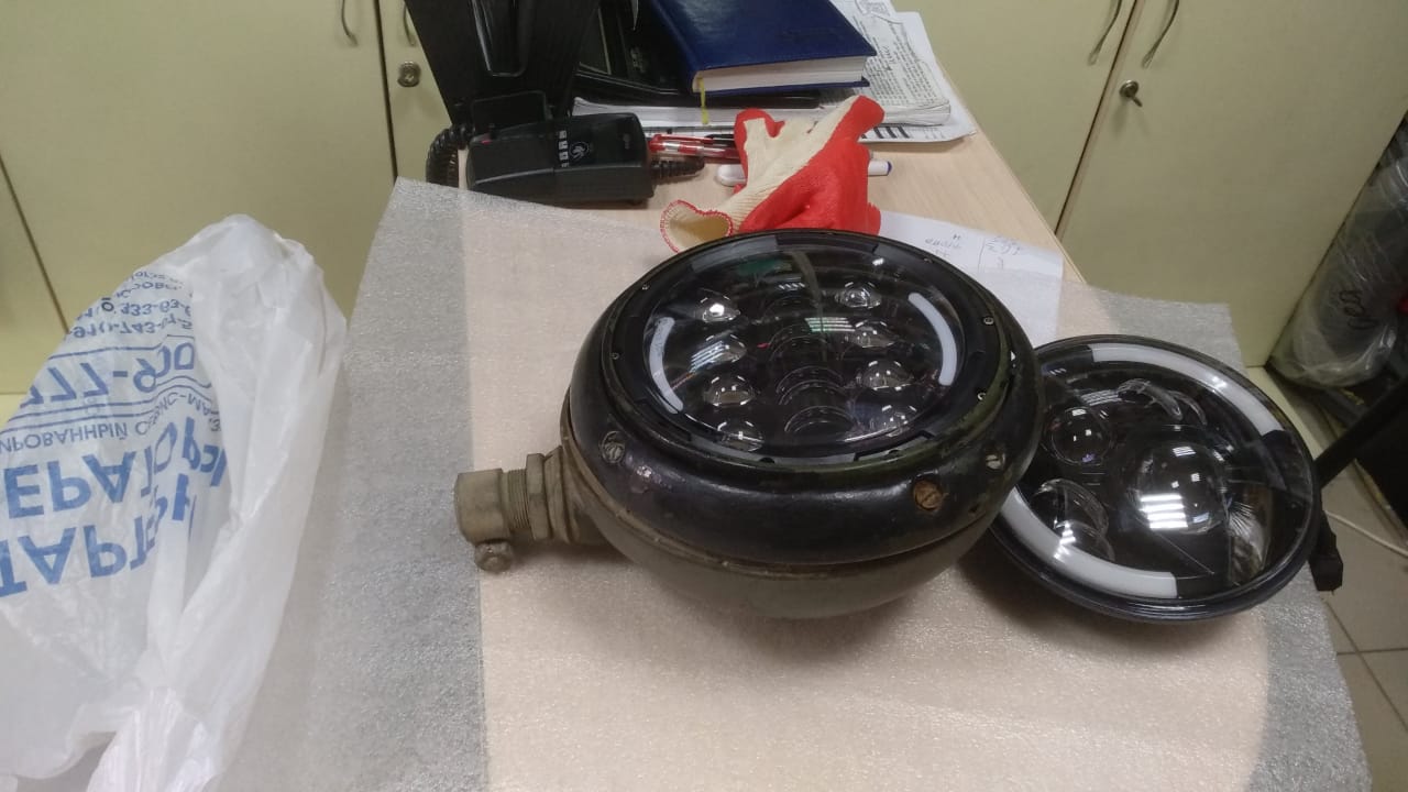

Светодиодные блоки в корпуса родных фар
WhatsApp Image 2021-04-05 at 09.51.00.jpeg [ 109.77 KiB | Просмотров: 17598 ]
WhatsApp Image 2021-04-05 at 09.55.06.jpeg [ 65.29 KiB | Просмотров: 17598 ]
WhatsApp Image 2021-04-04 at 14.10.18.jpeg [ 85.18 KiB | Просмотров: 17598 ]
