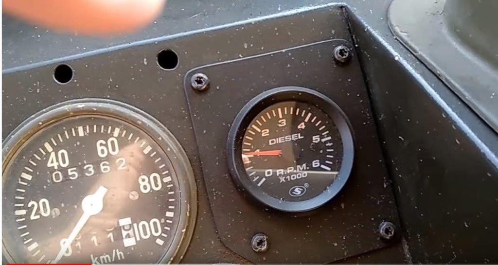

Я ставил на унимог вместе с камазовским генератором тахометр. Смотрите кино, там все работает.
Я установил инжектор, но запитал тахометр не от блока управления, а именно от Гены.

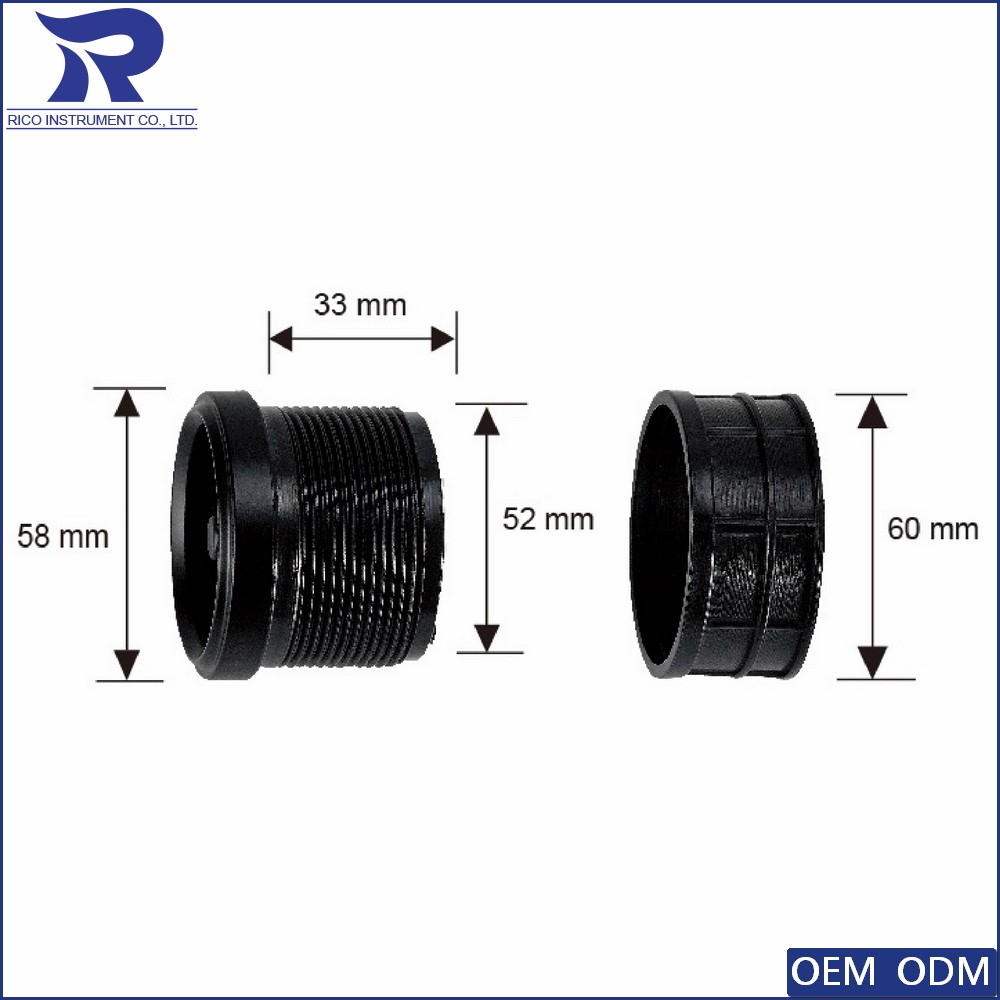

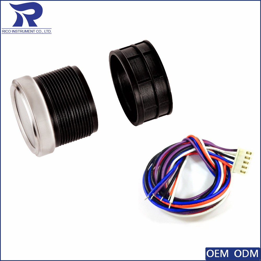

Все приборы определяются по диаметру отверстия в приборной панели под корпус прибора.
На унимоге стандарт (кроме спидометра) 60мм.
В природе чаще продают 52 мм.
На газоне визуально скорее 60 мм. У кого есть любой указатель снятый - прошу померить.
Определитесь какой и куда хотите установить указатель, далее дойдем до конкретной модели.
У меня есть несколько типов в наличие.

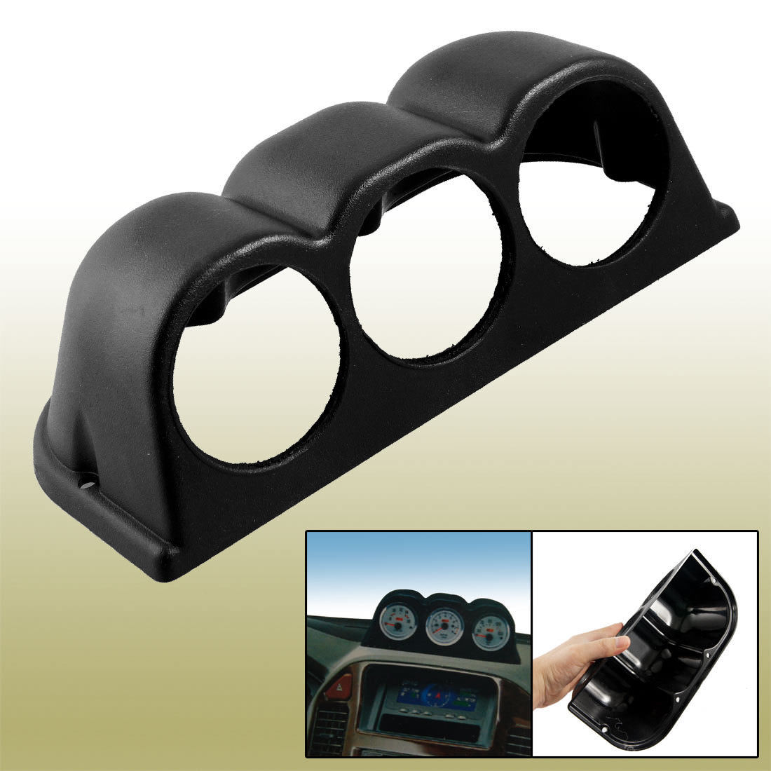

Можно отдельно подиум готовый купить на 1-3 датчика и на панель прикрутить.

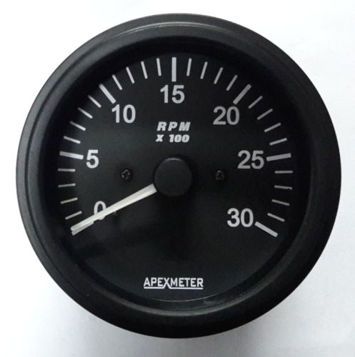

Студент, на 4000 оборотов не сложно от катушки найти.
Вот на 6000 - тоже нарядный и от катушки.
https://www.amazon.co.uk/Electronic-Tac ... B014FFNRD2
Electronic Tachometer 0-6000 Rpm ignition coil or alternator Driven Cockpit 52mm Chrome FR
by APEXMETER
Be the first to review this item
Currently unavailable.
We don't know when or if this item will be back in stock.
Brand new electronic tachometer which is suitable for cockpit ,tractors, trucks, heavy vehicles, construction equipment and earth moving equipment, diesel generator and marine engines & yacht
Fits dashborad hole of 52mm
Input - Ignition Coil or alternator driven and voltage +12/24 v common
Dip switch setting
Connection type : thimble + = positive terminal of the battery w = signal from 'w' point of alternator - = negative terminal of battery
› See more product details
